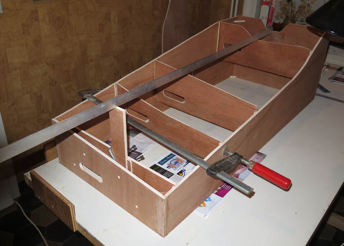

Jetons un coup d’œil.

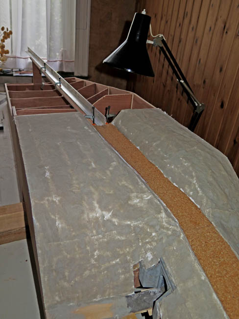

Le relief est esquissé.

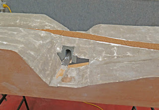

D'habitude, le plan des voies court d'un bord l'autre et il suffit de recouvrir ce relief avec le hard-shell pour voir déjà ce qu'on va obtenir. C'est encore ce qui s'est passé avec le module 10.
Ici, le plan des voies à la jonction des modules 11 et 12 est au dessus du bord des modules et il faut lui garder son niveau. Je n'ai pas joué avec fil à plomb ou equerre de charpentier. C'est seulement avec équerres et mesures que j'ai gardé le niveau et que je l'ai fixé par un premier "pilier" du viaduc posé provisoirement.

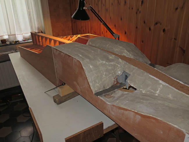

Avec le retour (momentané) du module 10 on va pouvoir contrôler l'alignement de la plateforme des voies
et ça a l'air bon.

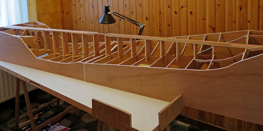

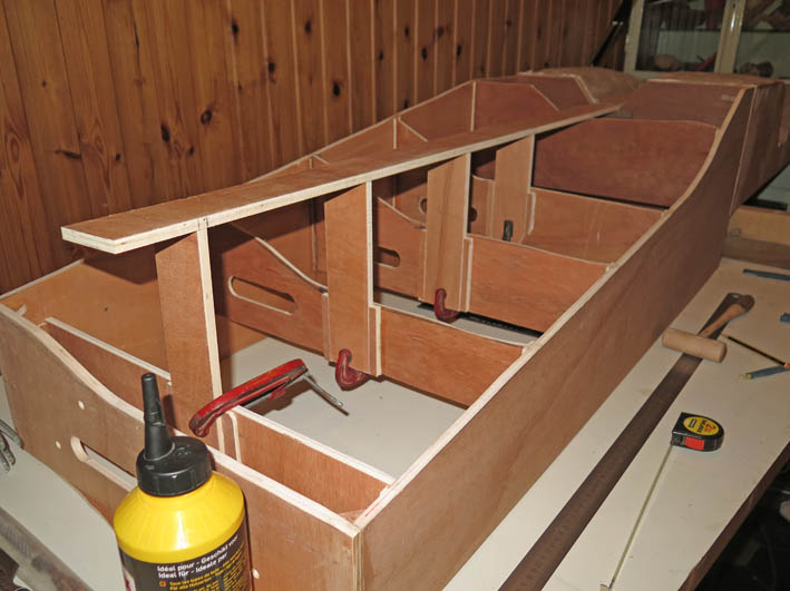

On peut maintenant entreprendre de monter les piliers de suport. Dans un premier temps un pilier sur deux sera placé au droit des couples intermédiaires préalablement positionnés de 22 cm en 22 cm (une arche d'axe à axe fait 11 cm d'ouverture)
La flexibilité de ces couples épais de 5,5 mm permettra d'ajuster le fifrelin de différence qui a pu se glisser.
La largeur de la plateforme : 6 cm obligera à reserrer légèrement l'entraxe des voies, c'est prévu pour plus de réalisme.

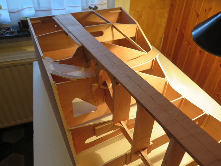

Bonsoir à tous, je vous avais laissés au fond de la vallée de la Snaye. Nous avions monté les piliers d'une moitié du viaduc. La méthode, avec coffrage en bois, n'a pas varié depuis 1898.
Sauf que nous allons laisser le bois à l'intérieur.
Les équipes n'ont pas chômé, on est arrivé sur l'autre bord de la vallée.
Certains meneurs parlent même de réclamer une prime
perché il lavoro è difficile... e che ci sono pericoli... è giusto diavolo !
Bon... faisons abstraction de ces contingences (quoique) et regardons où nous en sommes aujourd'hui
nous devons maintenant reproduire les rapports entre la N95 qui emprunte une arche miniature pour s'enrouler autour de la culée nord du viaduc.
Ça se fait par petites touches... patiemment.
à suivre...
