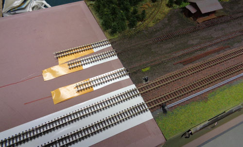

L'intérêt du modulaire, c'est qu'on peut faire plus grand que la place dont on dispose...
Par exemple , pour une grande gare :
Voies à quai : un module pour chaque zone d'aiguillages, avec l'amorce des quais.
Réunis, les deux modules forment une gare courte et peuvent s'insérer dans un "Grand Réseau Modulaire", ou fonctionner seuls chez soi avec une paire de boucles de retournement.
Ensuite, si on veut une grande gare, on insère entre les deux modules un ou plusieurs modules de quais pourallonger la gare.
De même, on peut réaliser un dépôt vapeur, électrique, ou diésel, sur un ou plusieurs modules, et, soit l'insérer dans un "Grand Réseau Modulaire",soit le faire fonctionner en récupérant les deux boucles de retournement...
Enfin, seuls les deux faces extrêmes de la gare, les deux faces extrêmes du dépôt, et les deux boucles de retournement doivent respecter l'une des normes modulaires citées plus haut, pour le reste "on fait ce qu'on veut".
