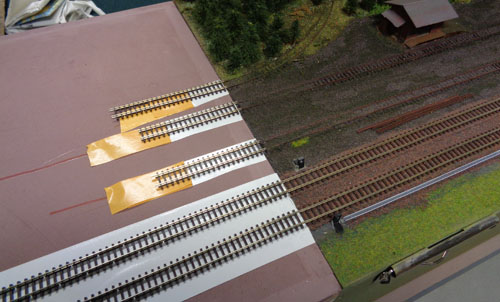

Hé les gars, il n'y a plus qu'à vous lancer dans une module .
C'est moins compliqué qu'un réseau, et en plus ça ne prend pas de place (1m20 x 40 cm).
Le mieux est de voir ce qui existe déjà, afin de faire une continuité dans le décors :P .
Je sais par exemple qu'à Tournai, il y a la suite du coté gauche de ce que j'ai chez moi.
1015-01-03 CFTY (5b).jpg (63.73 Kio) Consulté 25142 fois
...n'est ce pas André ;) ).
Publié : 26 oct. 2015, 18:22
OK. Je viens de recevoir mes deux modules du menuisier. Y a plus qu'à voir ce que je vais mettre dessus. Mais c'est une autre paire de manches...
