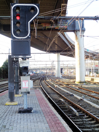

J'ai eu l'occasion de me déplacer en train vendredi, et bien sûr je me suis préoccupé de l'emplacement exacte des crocodiles.
Ils sont placés juste après le signal.
En voici un en gare de Charleroi.
Crocodile b.jpg (134.24 Kio) Consulté 6430 fois

ici il est avant .................je ne connais pas la subtilité de fonction du crocodile s'il est placé juste avant ou juste apres. Comme sur ta photo il s'agit d'un quai de gare il fait qu'il soit placé juste après cela ne permettrai-il pas a une loco de pouvoir s’arrêter au pied du signal sans engager le crocodile .

Je ne sais si cela à de l'importance, mais sur ta photo il est à contre voie.
Mystère !!!

Belle photo avec beaucoup de renseignements.
Sur le signal : Téléphone, numéro du signal, indicateur de limitation de vitesse.
A droite dans les arbres probablement l'armoire électrique.
Le crocodile au pied du signal.
Plus en avant on devine une section de rail de dilatation.
L'implantation de la caténaire.
Tout ceci va contribuer à rendre encore plus réaliste nos réseaux.
