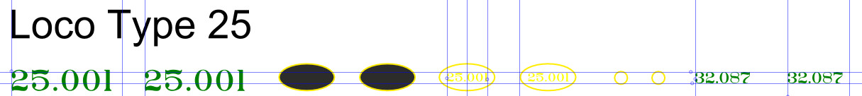

Au risque d'en décevoir plus d'un....
La planche comprendra des marquages jaunes pour locomotives, voitures et wagons époque II et III (celles que Jacques, Jean-Marie, Lionel et moi partageons).
Il y aura:
- des chiffres américains de 1.1 de large x 1.5 haut (marquage locos et voitures) en jaune et chamois
- des chiffres américains de 0.5 de large x 0.7 haut (marquage wagons et voiture) en jaune et chamois
- des logos B de 3.9 , 3.5, 3.2 et 2.8 mm de large
- des abréviations télégraphiques des principaux dépôts et remises Wallons et Flamands.
- des numérotations de machines vapeurs complètes: Type 25, 26, 81, 50 .
- des bandes jaunes de 0.1 , 0.2, 0.3 , 0.5 et 0.8 mm de large
- des essais de marquage EUROP dans un rectangle
- des essais de marquage RIV dans un rectangle + St + UIC
- des essais de couleurs vertes et bruns UIC
Exemple pour une type 25.

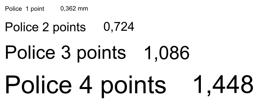

Pour répondre à olnejean et peut-être pour préciser les choses pour les autres, 1 point c'est la taille de la police (unité utilisée par les imprimeurs) qui fait 0.36 mm de haut.
En fonction de la résolution, il est possible de calculer le nombre de gouttes d'encre qui peuvent êtres déposées pour l'imprimer.
Comme la résolution est de 1400 x 1200 dpi (Dot Par Inch) c'est le nombre de gouttes sur une longueur de 25.4 mm, je vous laisse le soin de faire le calcul :mrgreen:
Bon allez, cela fait presque de 20 gouttes pour un caractère de 0.36 mm de haut...pour moi c'est pas mal :!:
En même temps je n'imprime pas de chiffres si petits :? C'est juste pour donner une idée de la précision :D
Ci-dessous, le rapport entre points et hauteur en mm...
Did.
