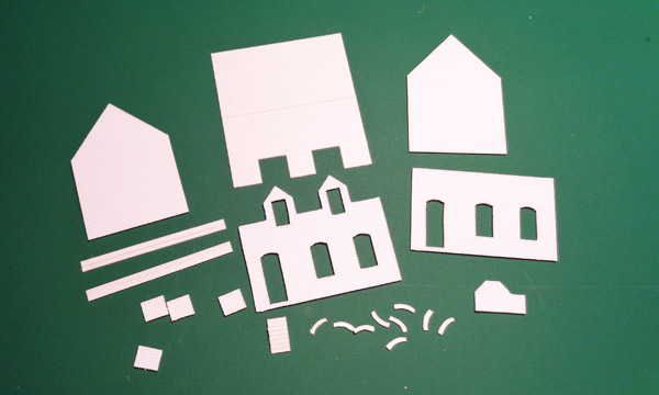

Je désire construire ma gare de Nivelles Nord avec des plaques Slater's PL0402. Si je comprends bien je devrais y coller une carte plastique de 0,35 mm pour rigidifier les façades ?
Re: Maisons "belges"
Publié : 06 févr. 2016, 13:30
Des renforts sont seulement nécessaires pour de grandes longueurs, La 402 étant relativement rigide.
Attention que toutes les plaques structurées (briques, tuiles,...) doivent être découpées sur l'envers si vous utilisez une "Crafty"
Le dessin doit être en miroir. ;)
Publié : 06 févr. 2016, 13:51
D'après ce que j'ai pu voir, la plaque Slater's PL0402 fait 2 mm d'épaisseur, donc relativement épaisse et cela devrait aller facilement comme ça.
Attention ! 2 mm ne passe pas dans la Crafty.
Donc, bon courage pour la découpe :? .
Mes plaques de briques font 0.75 mm, limite Crafty et finition à la pointe du cutter.
Exemple : La gare, l'école et ma dernière construction en cours.
Pour mes façades lisses j'utilise de la plaque de 0.35, et donc je renforce par une deuxième couche.
La carte plastique que je colle à l'intérieur des murs fait double emplois.
D'abord elle rigidifie l'ensemble et sert aussi sur de support pour le dessin des portes et fenêtres.
Sinon c'est bien aussi de coller des plaquettes de renfort à 90°de façon à faire un L, ce qui du coup est beaucoup plus rigide.
Il faut voir au fur et à mesure de la construction si celle-ci a besoin d'être renforcée.
Si un éclairage de certaines pièces de la maison est prévu, ne pas oublier d'isoler les locaux et peindre l'intérieur en noir :geek: .
