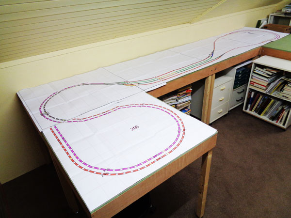

C'est surtout le weekend que nous travaillons sur le réseau.
Comme vous l'avez vu, la base est constituée d'un plan en MDF plat.
Le circuit (que vous allez découvrir bientôt) est sur 3 niveaux.
Donc une série de voies et deux spirales cachées.

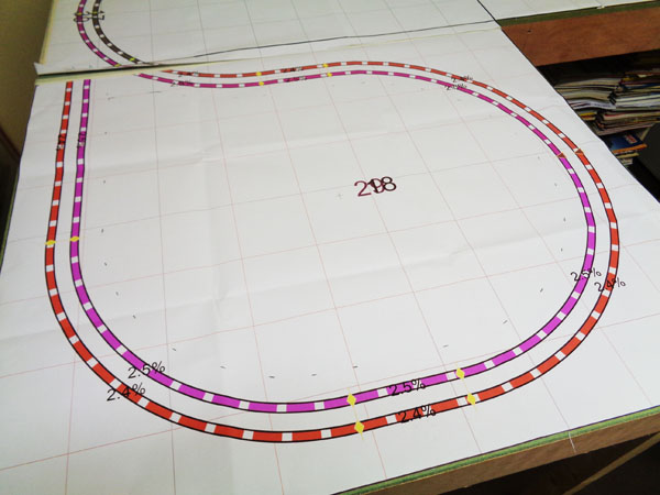

Alexis eu l'idée d'imprimer le niveau 0 à l'échelle 1/1, que nous avons posé sur le châssis.
Chouette, on a déjà une meilleurs idée de la suite (en pointillée les voies cachées).
2017-11-26 001b.jpg (77.83 Kio) Consulté 6615 fois
Cela nous permet surtout de tracer avec un papier carbone (comme dans le bon vieux temps) la position des rails pour poser la feuille de liège (insonorisant).

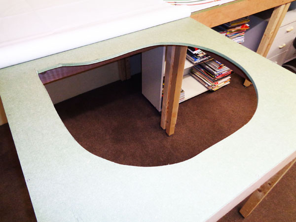

De plus, il nous fallait un accès (par de dessous) des spirales et voies inaccessibles lorsque le décor sera posé.
Avec ce système il nous fut facile d'en faire le tracé ...
2017-11-26 002b.jpg (72.84 Kio) Consulté 6615 fois
... et de faire la découpe dans le chassis.
2017-11-26 003b.jpg (67.36 Kio) Consulté 6615 fois

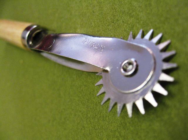

Pour la reproduction de tracé la roulette pour pâtisserie marche bien aussi .

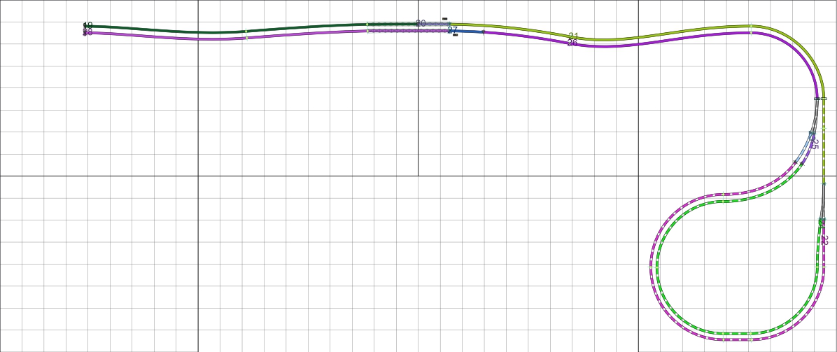

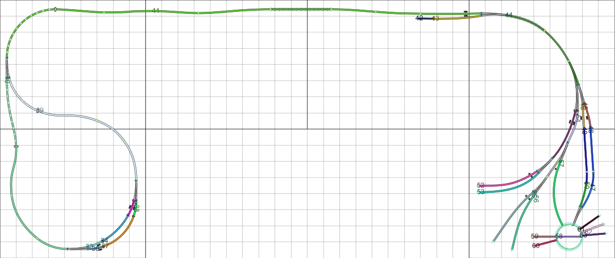

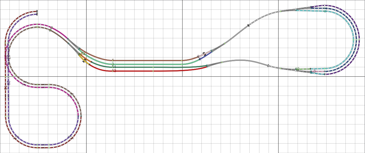

Avec l'impossibilité de se déplacer à Stuttgart cette année et compte tenu que nous avions déjà pratiquement finalisé le plan de voie depuis plusieurs mois, la motivation pour donner un coup de fouet à ce projet nous est revenue et de manière exponentielle !
Comme l'a dit JEPE, le réseau est fait sur base de modules et tout a été pensé pour qu'il puisse être démonté en cas de nécessité. Cette réflexion nous est venue en suivant vos différents projets. Mais l'idée est bien qu'il reste le plus longtemps possible là où il est actuellement :)
Le réseau se compose d'une double voie "principale" et d'une voie secondaire qui n'ont aucune connexion entres elles. Nous voulions pouvoir faire rouler un TGV, une longue rame de marchandise, un train à vapeur, etc. L'ensemble est disposé sur deux niveaux.
  • Double voie : Niveaux 0 et +1
  • Simple voie : Niveau +2
La double voie débute dans une gare cachée (3 voies), à droite. Elle traverse ensuite une gare voyageur "grande ligne" puis rentre dans une montée cachée à gauche pour ressortir en arrière plan du réseau, au niveau +1 et finalement rentrer à nouveau dans une gare cachée (2 voies).
Circuit V6.3.1.jpg (203.48 Kio) Consulté 6536 fois
Circuit V6.3.2.jpg (165.44 Kio) Consulté 6536 fois
La simple voie est située au niveau +2. Elle commence à droite au niveau avec une petite gare munie d'un dépôt avec plaque tournante, quelques voies de garage et une deux voies desservies par une quai voyageurs. Elle sort vers le fond du réseau en enjambant la "grande ligne" puis rentre dans une montage à droite pour ressortir en avant plan en faisant une boucle. Dans cette boucle, nous retrouvons un arrêt voyageurs.
Circuit V6.3.3.jpg (181.05 Kio) Consulté 6536 fois

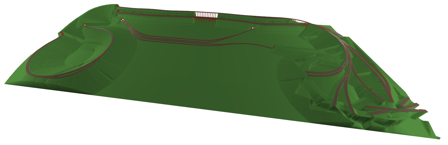

Et voici à quoi cela ressemble +/- en 3D :
Sans titre.png (293.46 Kio) Consulté 6536 fois
L'ensemble du circuit est en digital avec modules de rétro-signalisation afin de profiter d'un TCO via ordinateur et éventuellement de faire rouler certains trains en automatique.
@vogele, merci pour l'idée de la roulette à patissere ;)
