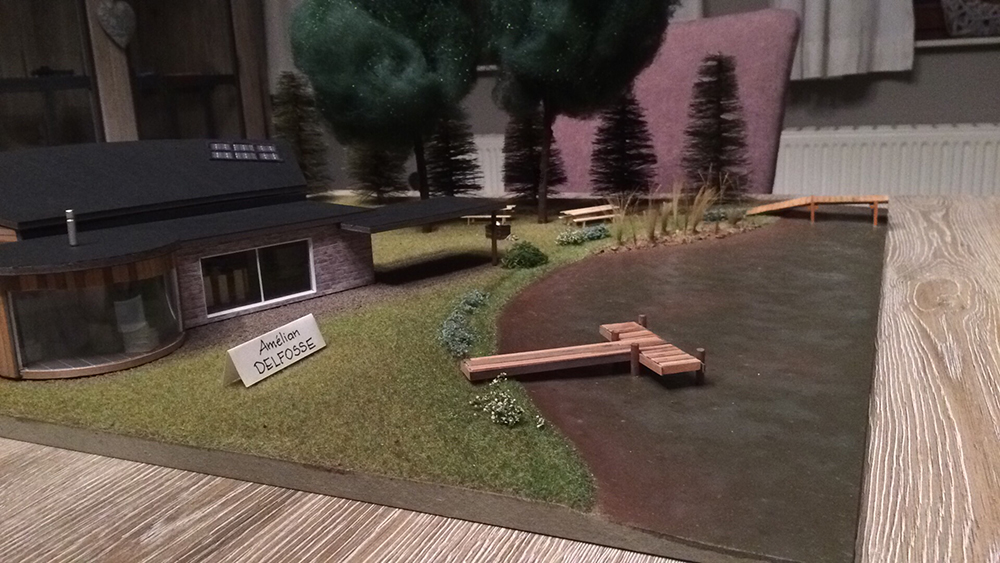

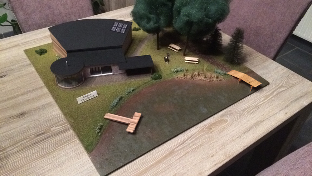

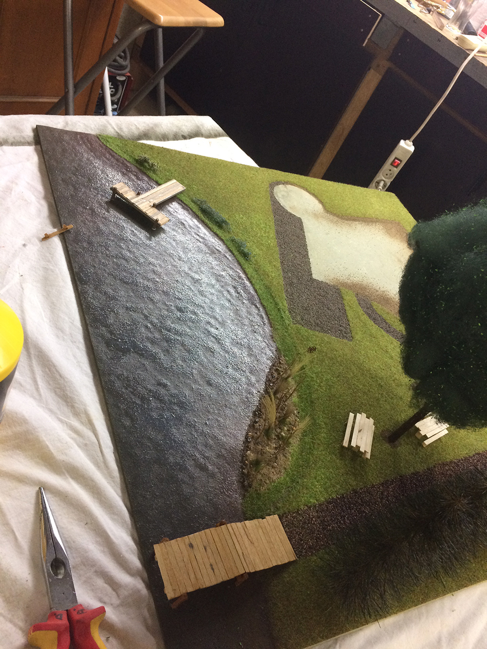

Pour avoir réalisé, avec mon fils, l'embase de sa maquette de scientifique Industriel en MDF hydrofuge, je peux vous dire que ça ne change rien :?
Un vrai buvard aussi :roll: ... Après 5 couches de vernis ... la 6 ème rentrait toujours comme la première... :cry:
Le but ici était de vernir le mdf peint au préalable à l'aéro pour imiter un étang ... Pour finir, j'ai utilisé de la colle à bois ...Ca donne pas mal... pour celui qui veut imiter l'eau sans utiliser de la résine...

Ah ouais, franchement cela donne vraiment bien...l'effet est plus que réaliste !
Re: Un viaduc … beau, vite et pas cher !
Publié : 23 mars 2018, 18:55
Très joli diorama.
Pour moi l'étang est vraiment bien réussi.
Bravo !
