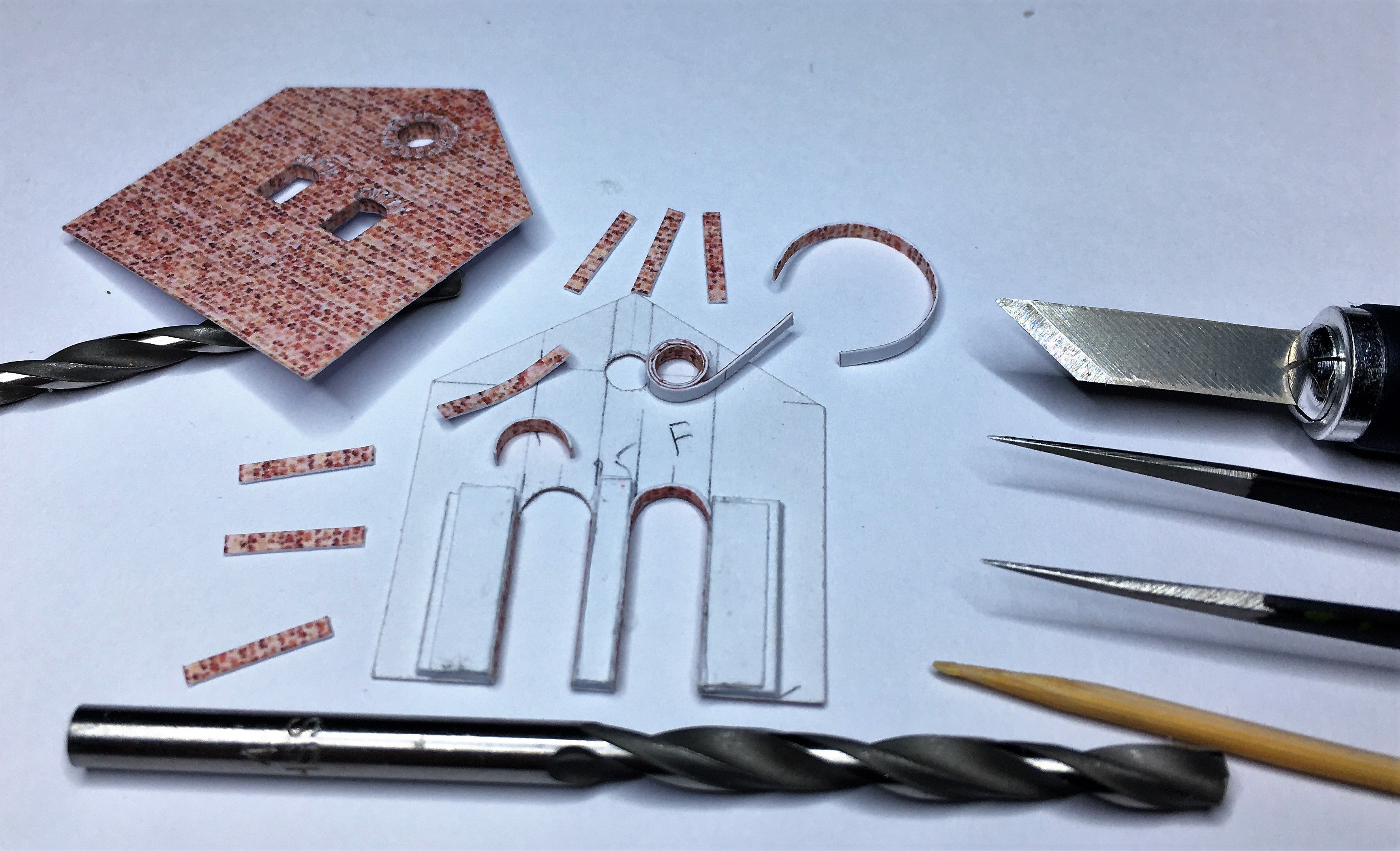

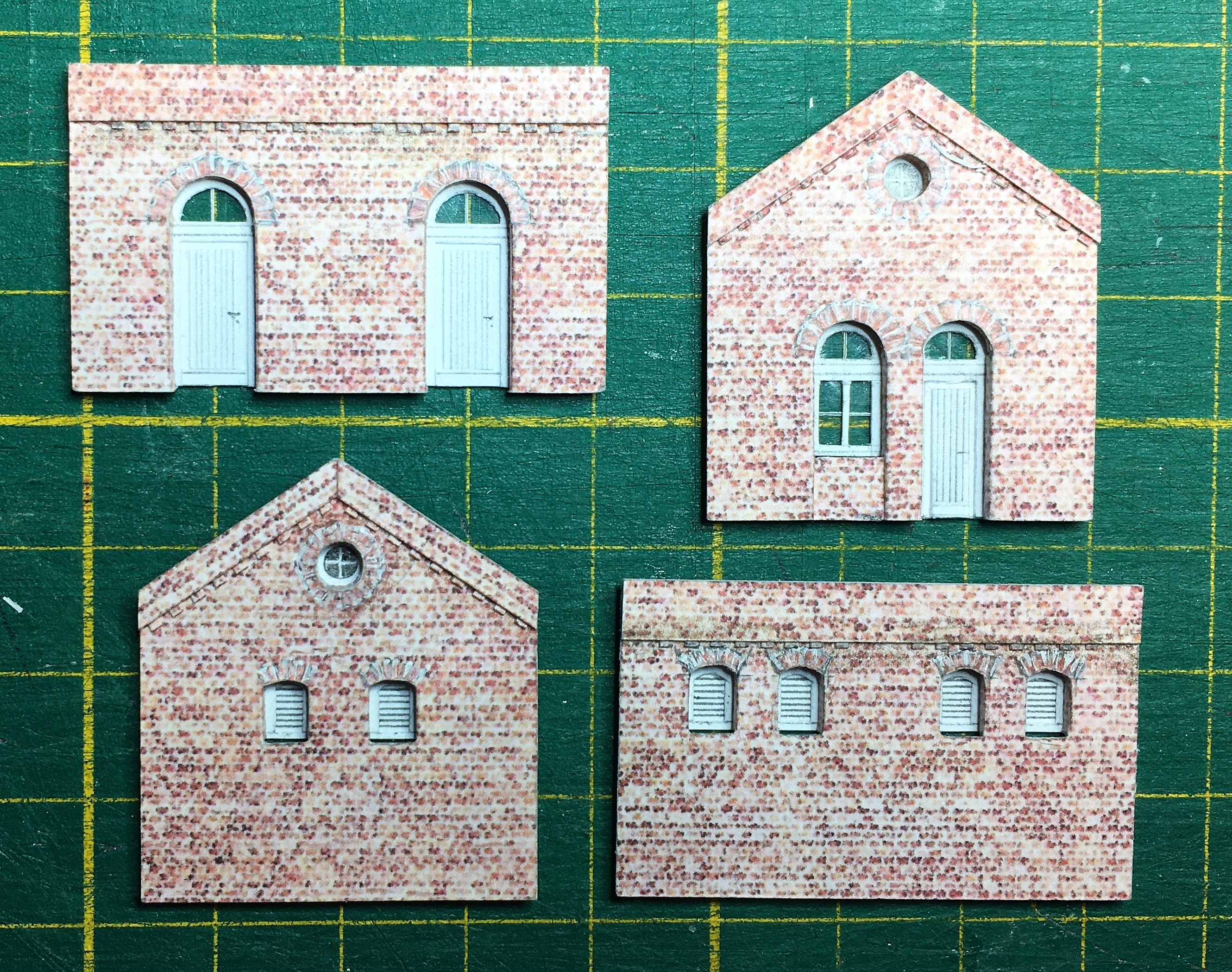

Lors de la mise en place des bâtiments de la gare d’Olloy sur mon Diorama-Module , il apparait très, même trop, clairement une grosse différence de finition pénalisant le petit bâtiment pour le signaleur et pour les sanitaires. ( voir le post : L132-Olloy-1926-1949(1959) dans « Les ressources / Papercraft » )
Pendant une petite convalescence et en attendant des jours meilleurs pour aller faire quelques relevés sur place des maisons en face de la gare, j’ai décidé de refaire ce petit bâtiment qui avait été commencé en 1983/1984 et terminé … il y a 4 ans ! (il n’est pas question ici de lenteur, mais plutôt d’une grande pause !!)
Voici 2 photos des façades pour une reconstruction plus fidèle (mais pas traditionnelle, vu la préfabrication des 4 façades).

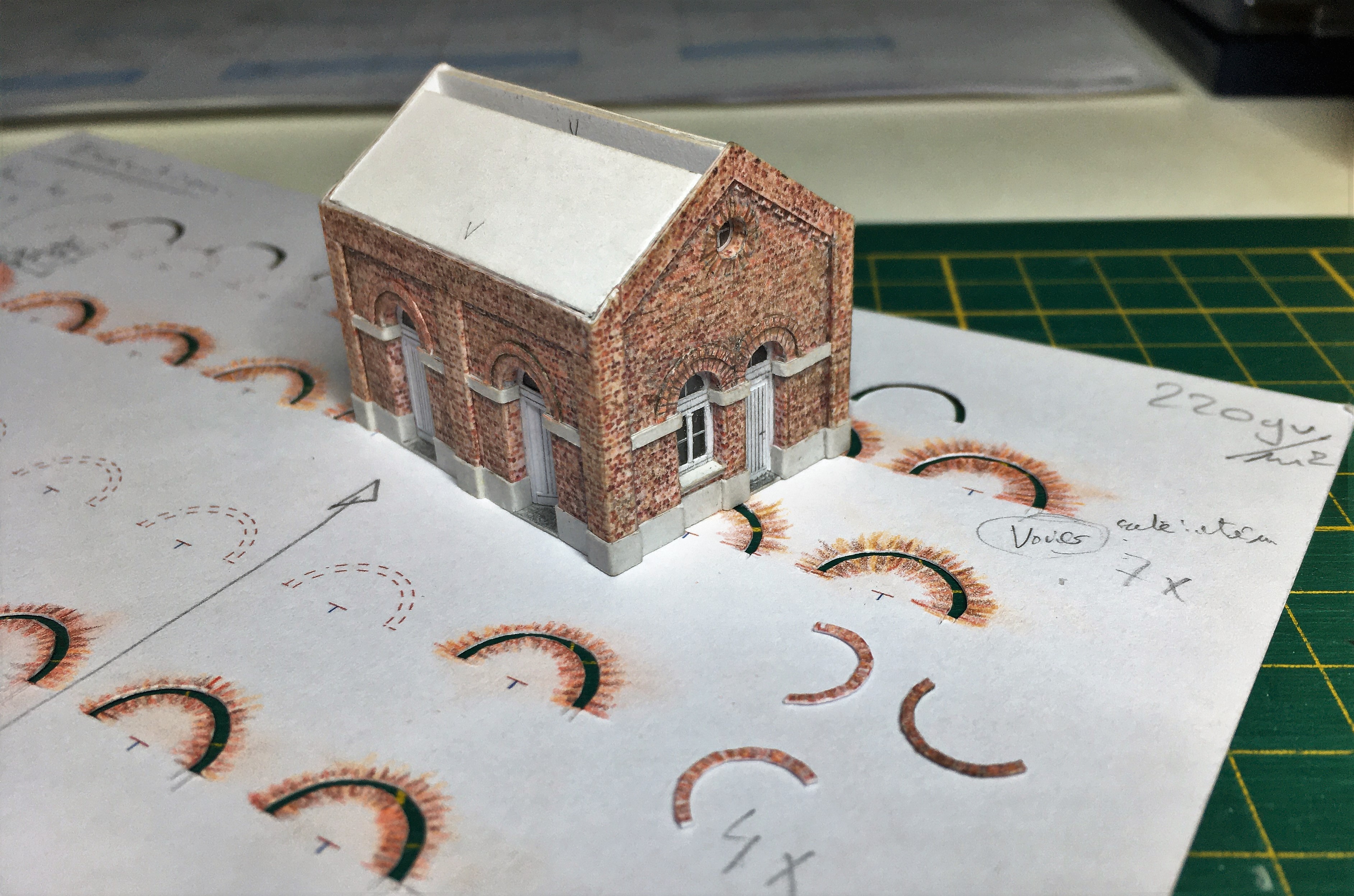

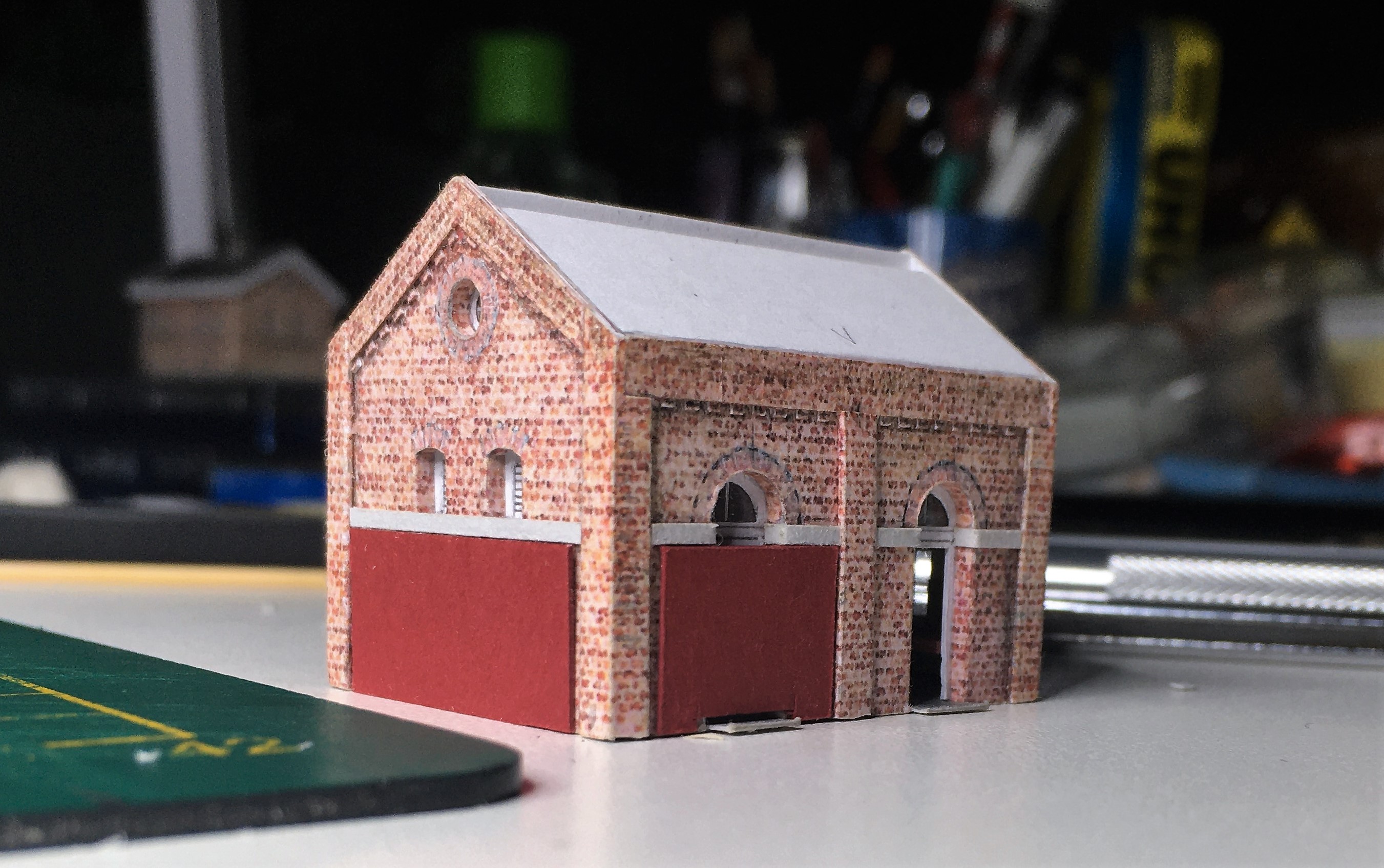

Bonjour ou bonsoir à tous,

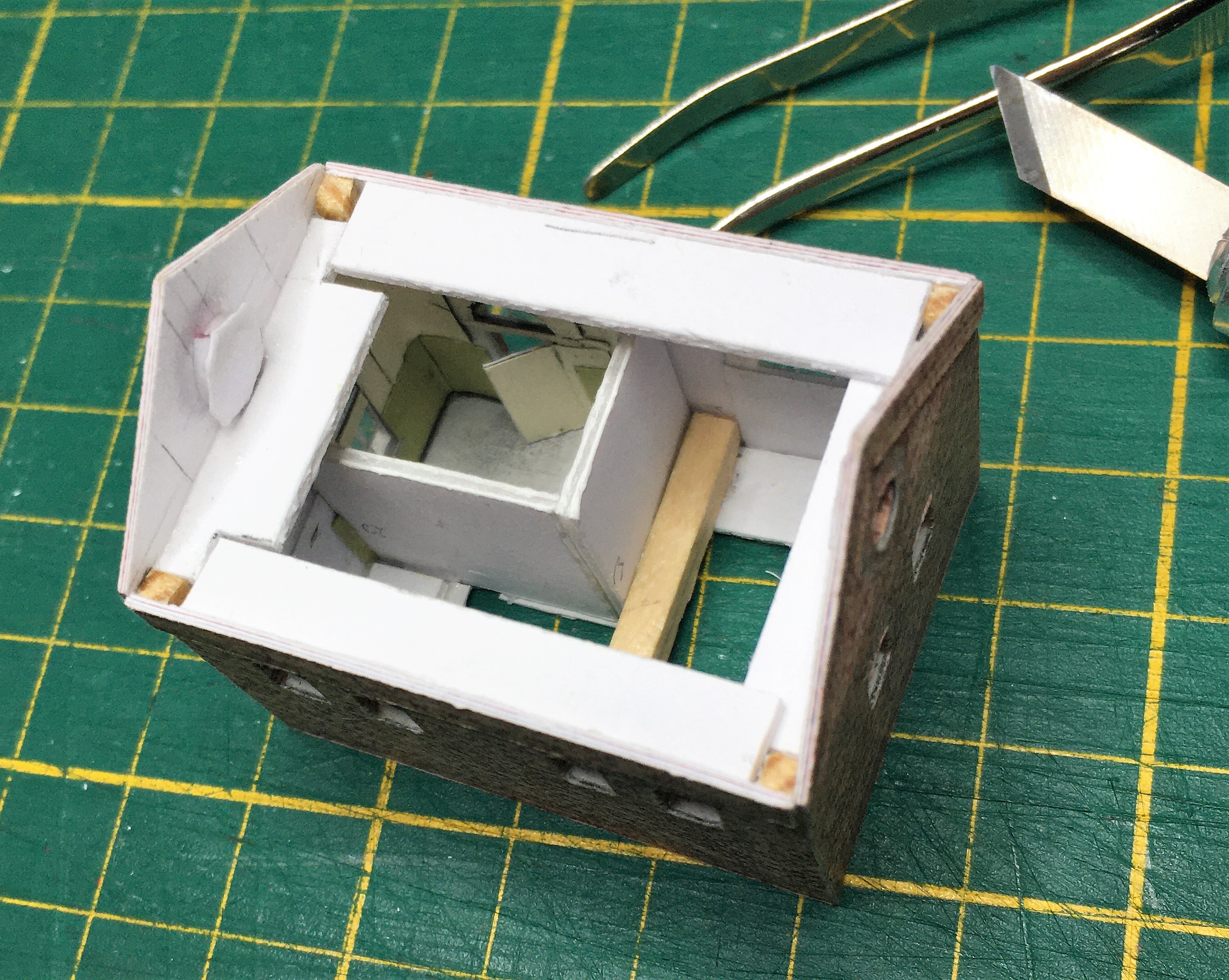

Voici un petit état d’avancement des travaux de reconstruction du bâtiment pour le Signaleur et pour les sanitaires.
L’assemblage des façades s’est fait de la manière habituelle maintenant : un profilé de bois guide parfaitement chaque angle et le rigidifie.
D’autres éléments, horizontaux, assurent la planéité des façades, tant en partie haute qu’au niveau des soubassements.
Pour ‘’animer’’ un peu ce bâtiment, j’ai prévu d’éclairer le local du Signaleur (il a laissé sa porte ouverte !). Sa table n’est pas encore installée, mais les murs ont déjà été peints, après avoir reçus une couche de papier noir pour éviter les fuites de lumière (même si l’éclairage ‘’ne sera pas très disco’’ !)
La pose d’un cordon saillant, en pierre bleue (à 2 m de hauteur) a été facilitée par l’emploi d’une cale (temporaire) assurant la constante mise à niveau horizontale.
Après cette étape, pose des soubassements, aussi en pierre bleue (petit granit local) vu le gel et la neige assurés en B en hiver (à cette époque ….).
Les linteaux cintrés sont agrémentés d’un petit travail de maçonnerie bien caractéristique, mais pas facile au 160e. Pfff !
La mise en place d’une sous-toiture rigidifie les pignons et solidifie l’ensemble de la maquette pour recevoir la toiture et ses accessoires, … bientôt.
