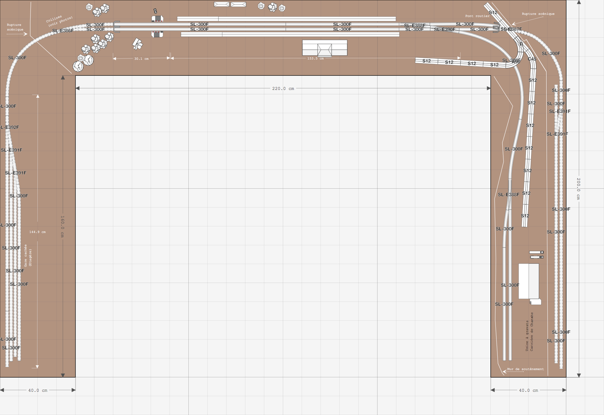

Voilà le premier jet pour le plan.
Logiciel : RailModellerPro pour Mac
Voie N Peco 55
Titre : Gare d'Esneux (Liège-Marloie)
Le train arrivant de Tilff (Liège) par la gauche (collines) pour s'arrêter en gare d'Esneux et repartir vers Marche-en-Famenne. Sur sa route, il passera par la carrière de Chanxhe où les wagons marchandises sont en pleins chargement.
Que pensez-vous de ce plan ?
En sachant que la partie centrale se voudrait être une reproduction de la gare d'Esneux et de son environnement.
Bonne fin de soirée
Voie N Peco 55
Bonne fin de soirée

- Plan 1 Esneux
- plan_peco2.jpg (750.92 Kio) Consulté 5308 fois

Voilà un bien joli réseau en préparation !
Dans le réalisme, la voie Peco code 55 est parfaite, mais plus délicate à travailler.
Roulement parfait sur les aiguilles, c'est une voie à vraiment conseiller.

Ah! que beau project! Ce plan de voie est bien pensé, avec une vision en tête. J'aime bien la sobreté de ce concept avec ces limites bien concidéré. Un seule aspect je changerai. T'as orienté la gare exactement parallel au bord du réseau. Je trouve qu'il ya plus de dynamique visuel quand tu le mets just un peu oblique, non-parallel. Pas beaucoup mais just assez pour ne pas enuyé.
A gauge tu pourras possible aussi déjà prévoire l'extension de voies d'attent (un aiguillage non connecté), parceque je pense que dans le futur tu voudras pouvoir y faire ciculer encore plus de trains. (On achète toujours plus qu'on prévoit, et après un nombre d'années...
Pour le reste, chapeau! Tres joli plans.

MerciMichiel a écrit : 13 sept. 2018, 07:22 Ah! que beau project! Ce plan de voie est bien pensé, avec une vision en tête. J'aime bien la sobreté de ce concept avec ces limites bien concidéré. Un seule aspect je changerai. T'as orienté la gare exactement parallel au bord du réseau. Je trouve qu'il ya plus de dynamique visuel quand tu le mets just un peu oblique, non-parallel. Pas beaucoup mais just assez pour ne pas enuyé.
A gauge tu pourras possible aussi déjà prévoire l'extension de voies d'attent (un aiguillage non connecté), parceque je pense que dans le futur tu voudras pouvoir y faire ciculer encore plus de trains. (On achète toujours plus qu'on prévoit, et après un nombre d'années...)
Sur la partie de gauche, en effet, j'ai assez de largeur pour étendre les voies de garages en attente.
Je vais essayer aussi de changer le parallélisme de la gare/table et voir ce qui est possible avec ce plan.
Super les retours. Merci de votre attention
Timp

Très beau projet.
Je suis d'accord avec Michiel, la gare est trop parallèle au bord de la table.
C'est une erreur que j'ai également faite sur un de mes premiers réseaux.

Je plussois !
Il est préférable que la gare ne sois pas parallèle au bord de la table.
Sinon, bravo pour le projet.
