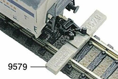

Fleichman a un petit gabarit pour régler les attelages profi
Re: Systèmes d’attelage
Effectivement Fleischmann à sorti un gabarit pour le système Profi, beaucoup plus délicat à régler.
Gabarit Profit.jpg (60.62 Kio) Consulté 15894 fois
Je n'ai rien trouvé pour le système Standard.

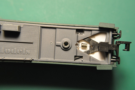

Je vous avais promis de chercher une solution pour relever la caisse (avec ses attelages) des voitures L.S. Models.
Cause de nombreux décrochages intempestifs.
Voici ce que je vous propose :

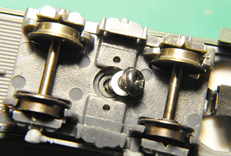

Voici le bogie qu’il faudra relever.
Le démonter chez L.S. Models est très facile, il suffit d’une vis.

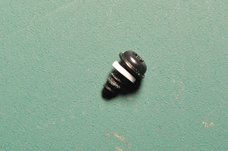

A l’aide de ma Crafty j’ai confectionné des petites rondelles en plastique dans une feuille de plastique de 0,40 mm.
Je ne vous cache pas qu’il a fallu une dizaine de « doubles passes » pour pratiquement percer l’épaisseur du plastique.
Vous pouvez le faire avec un plastique plus fin.
De toute façon le niveau à relever se fera avec une ou plusieurs épaisseurs.
Le trou de l’épaisseur a bien sûr le diamètre de l’axe de l’essieu.
Pas grave s’il serre un peu, car il ne doit pas pivoter.
Puis il faut prévoir un petit « tube » à mettre sur la vis pour justement laisser un peu de jeu, afin de permettre à l’essieu de tourner librement lorsque la vis sera serrée.
Tout simple, j’ai coupé (à l’aide d’un massicot) des rondelles dans un tube en plastique d'un diamètre inférieur au diamètre du trou de l'épaisseur (parfois la tige d’un coton-tige peut convenir).
Le « tube » est emmanché sur la vis (qui dans mon cas était assez longue).

On remet tout en place.
Cela ne sert à rien de trop serrer la vis (c’est très fragile le N).

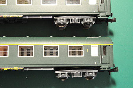

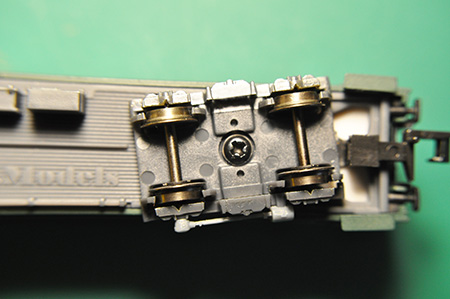

Et voilà le résultat.
C'est très visible sur la photo, mais j'ai laissé assez de jeu pour que le bogie puisse se "dandiner" à l'aise sur les aiguillages et dans les courbes.
On voit bien la différence qui peu varier en fonction des besoins en insérant le nombre d’épaisseurs nécessaires.
C’est un petit boulot vraiment pas compliqué à faire, et qui va aligner les attelages en hauteur et supprimer les décrochages intempestifs.
