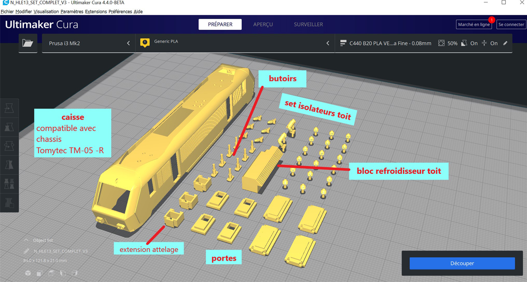

beau résultat, quel châssis peut convenir pour ce modèle?
Re: HLE type 13 SNCB
Publié : 15 juil. 2019, 10:29
C’est le Tomytec TM-05R qui est préconisé.

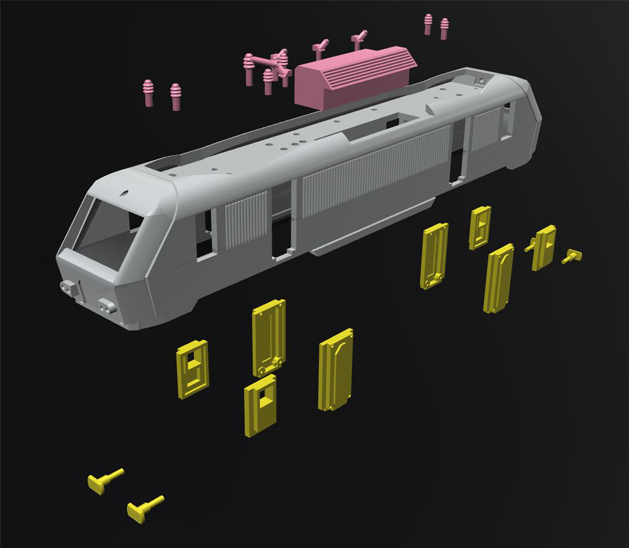

NOUVELLE VERSION.
pour faciliter le ponçage et la mise en peinture, la 13 est maintenant disponible en version "kit":
Il vous suffit de préciser vos souhaits lors de la demande d'impression : complète ou en kit.
