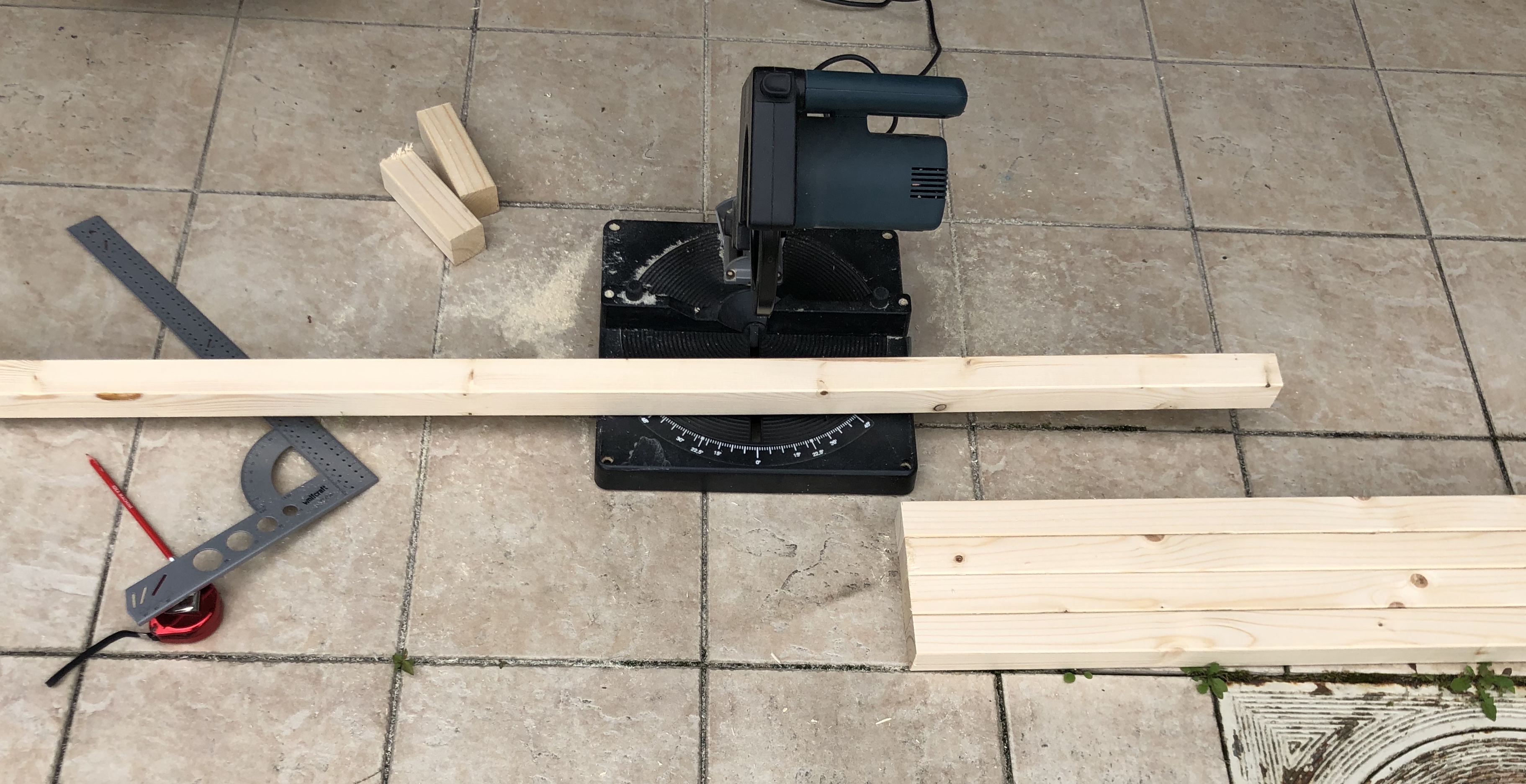

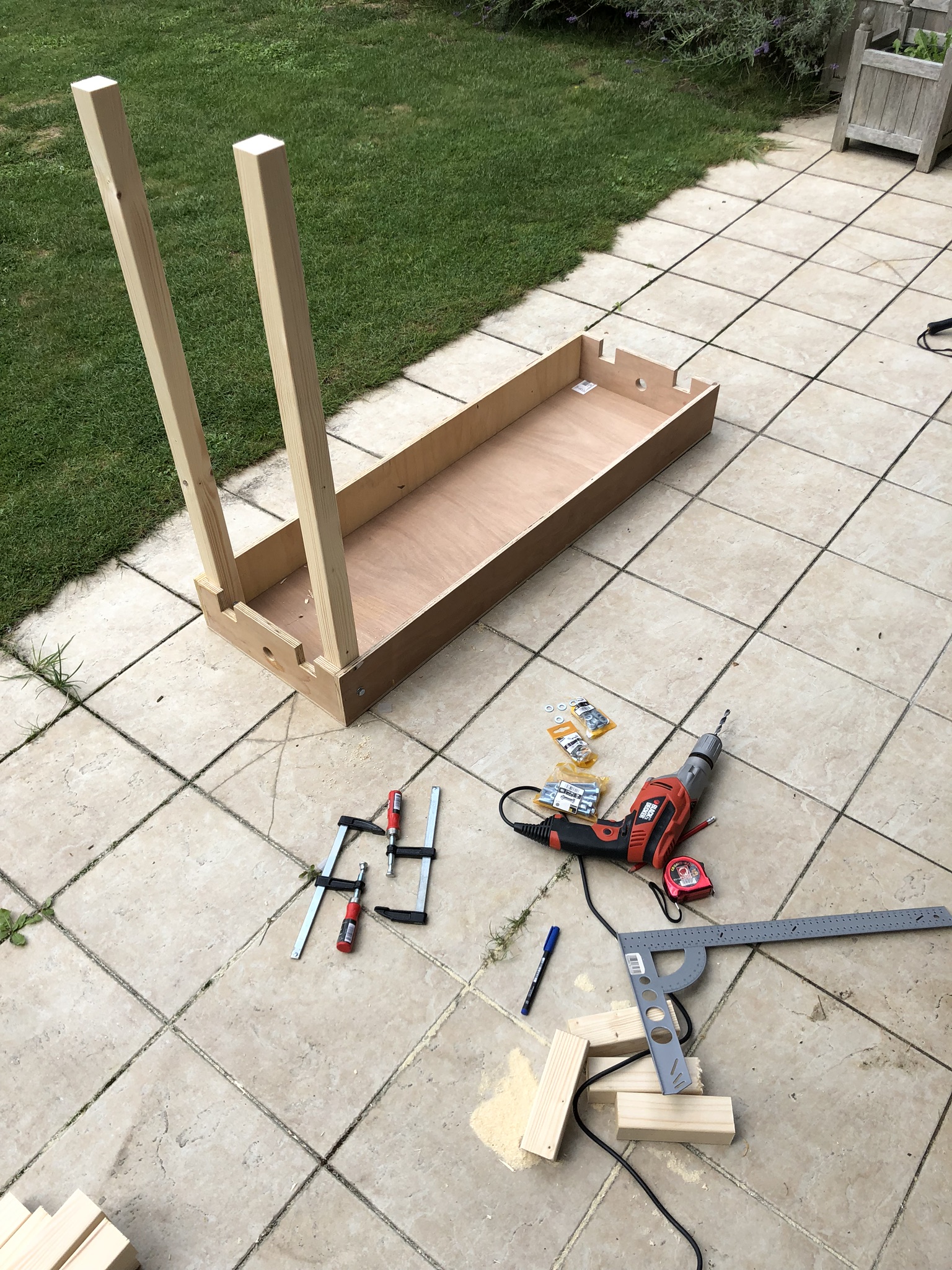

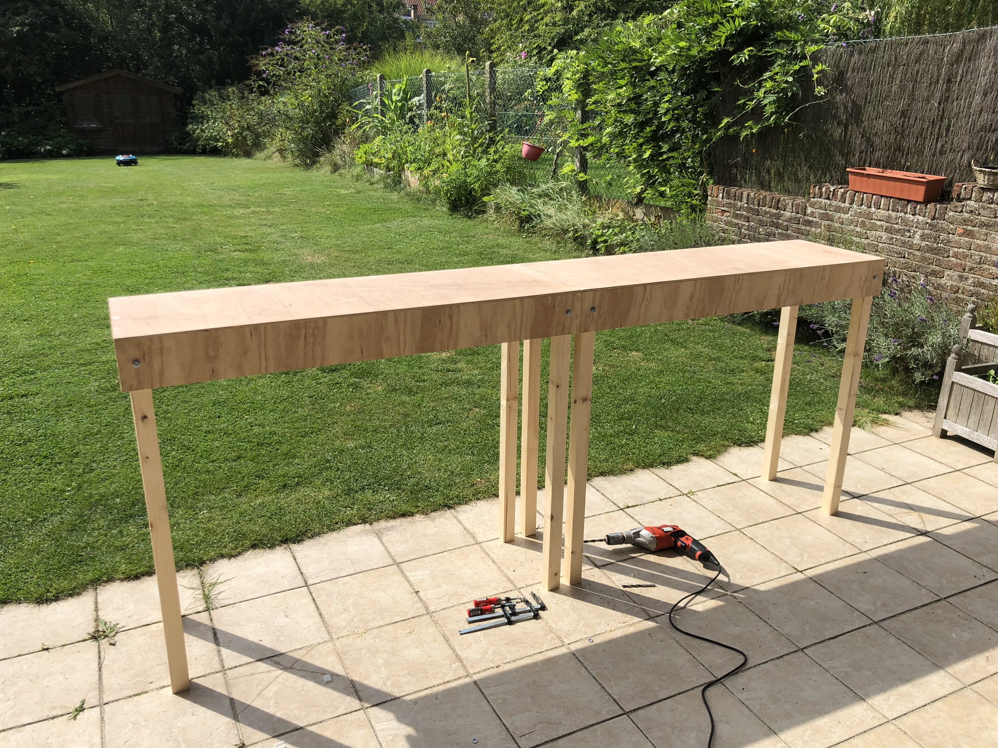

Pour quand même partager quelques images, voici le résultat du travail de l’après-midi de congé (et des enfants qui ont été vraiment très conciliants). Les caissons m’ont été offerts par André et après avoir passé plusieurs mois dans la cave, ils ont enfin pu prendre un peu la lumière du jour...
Je suis passé acheter des longerons et un peu de quincaillerie pour faire les pieds, et je me suis mis au travail: Le travail avancé relativement rapidement: Et voilà le résultat une grosse heure plus tard. Notez que j’ai pris l’initiative entre mes propres modules, de rajouter un boulon entre les deux modules pour qu’ils soient parfaitement solidarisés entre eux. Puis c’est le retour à l’atelier pour les deux modules, sur lesquels je vais pouvoir commencer à poser les rails (achetés la veille chez mon revendeur préféré à Wavre). Je dois encore faire les pieds réglables (forer chaque pied et mettre un écrou à frapper), mais à priori c’est tout à fait indépendant. Et je compte aussi mettre un petit renfort en bois pour éviter que le pied ne bouge latéralement, mais ça sera également pour plus tard.
La suite d’ici quelques jours j’espère !

J'ai fait pareil entre mes deux modules avec deux boulons de serrage le tout aligné avec une règle de deux mètre .
Dans tes chutes de coupe tu as déjà les morceaux pour faire les contre pieds . Fait le de suite en visé collé et tu sera tranquille .
Et une nuit de séchage fera l'affaire .
Allez au boulot .

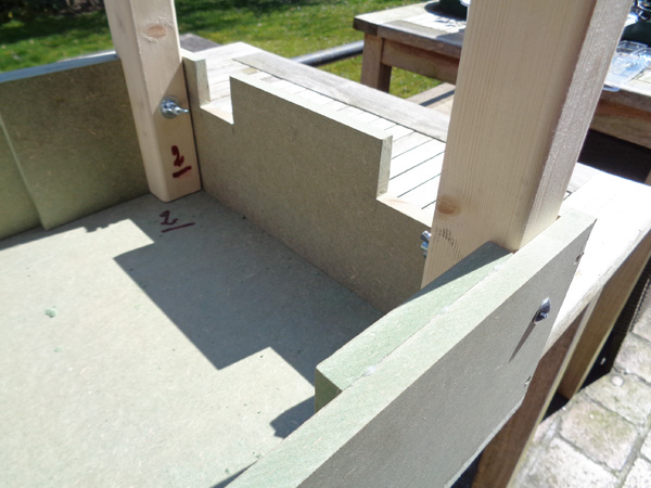

Ca y est, c'est bien parti !
Je te joins une photo de la fixation des pieds.
On voit bien le plaquettes guides de maintien et les vis de serrage. Bonne continuation
