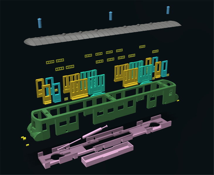

Pour une facilité lors du ponçage et mise en peinture, voici une seconde version disponible.
Ici tous les éléments sont séparés comme dans un Kit "Airfix" ou autre.
Il en résulte une plus grande finesse des détails mais un peu plus de travail d'assemblage et patience vu la petitesse de certains éléments.
Toutes les pièces sont réunies sur une carte, facilement détachables et d'un positionnement simple pour un modéliste.
En plus de la photo un jeu de portes avec marchepieds ouverts est également imprimé.
Philippe, alias Oups65, à poussé les limites de nos imprimantes au maximum en optimisant tous les paramètres possibles.
Nous imprimons actuellement en PLA buse de 0.2 et couches de 40µ adaptatives.
Les deux possibilités existent et au choix pour le même prix .
Je précise que toutes les pièces illustrées ci après sont imprimées sur la carte.

Je reste fasciné de vos initiative, et cette présentation "en kit" de la caisse. Je vois une préparation pour une motorisation et des bogies spécifiques?

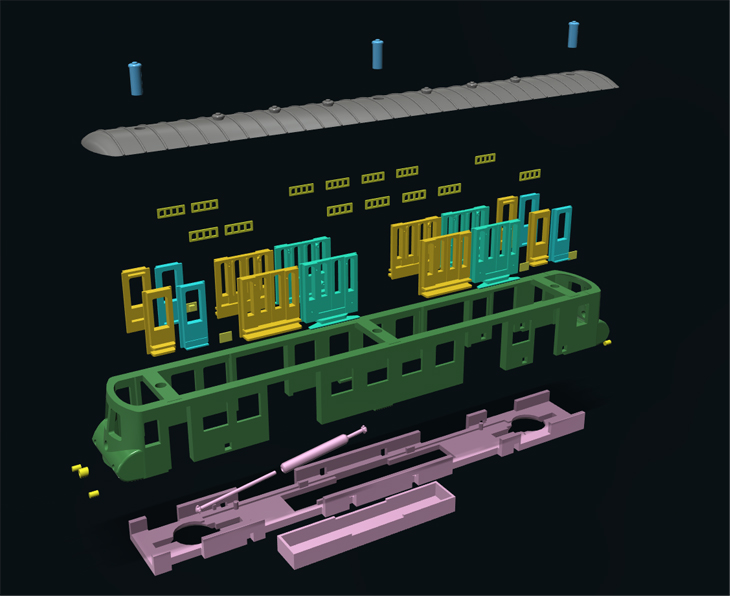

La version définitive du "kit" est maintenant disponible.
Elle est fournie avec deux types de portes et les dessus de fenêtres sont maintenant séparés.
Notez que la partie châssis en rose est nécessaire quelle que soit la version choisie si vous désirez motoriser le modèle. Il permet l'adaptation d'un châssis Tomytec TM-07 ou TM-13 ou TM-17 (tous même moteur). Un tuto avait été écrit par son concepteur Guytoonet : viewtopic.php?f=42&t=1219
Il vous suffit de préciser vos souhaits lors de la demande d'impression : complet ou en kit, avec ou sans châssis.
