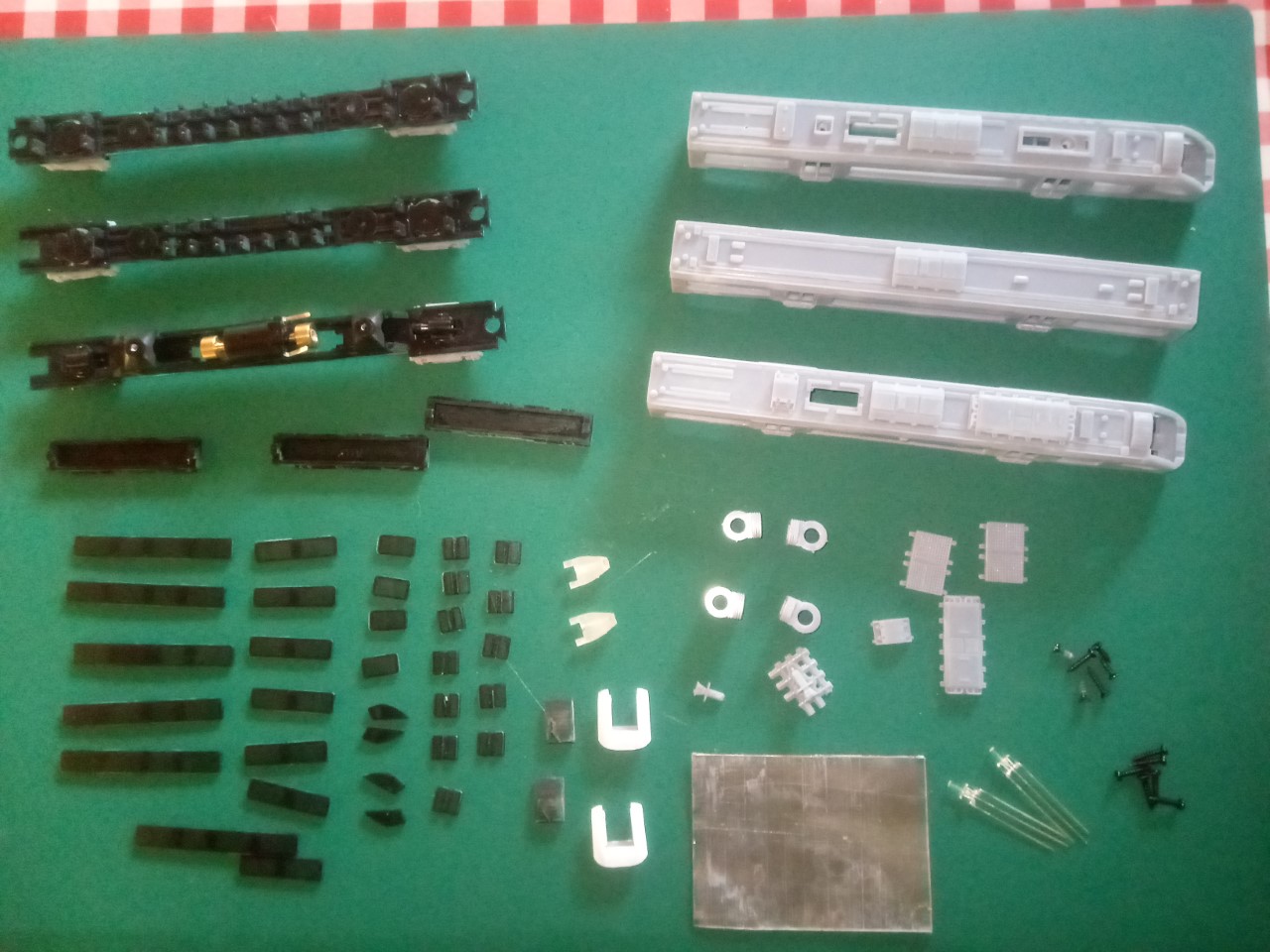

Véritable puzzle.
Non fourni, la motorisation, le panto et les bogies.
Le plomb pour le lestage, les Leds et les vis seront fournies.
- KIT complèt.jpg (208.74 Kio) Consulté 12214 fois

on avance. Par rapport à la photo ci-dessus, plusieurs éléments ont été profondément modifiés.
Le châssis AGP est malheureusement indispensable pour se conformer à la réalité. Il a été retravaillé pour en faciliter l'installation.

c'est bien mieux au final, tout est la et il suffit de monter après peinture... Je vais aller faire un petit tour chez JP prochainement, j'imagine qu'il a fait plein d'essais pour améliorer votre fabrication artisanale et non commerciale.
