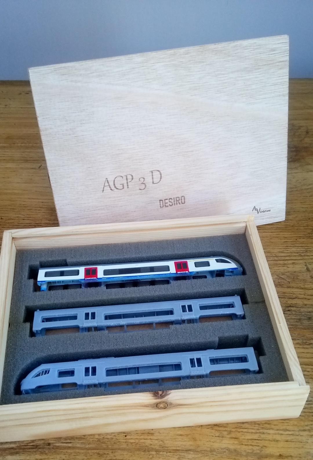

Re: DESIRO
Publié : 11 sept. 2023, 19:28
par lesAGP3D
:D
TUTO coffret AGP.jpeg (263.21 Kio) Consulté 9054 fois
Re: DESIRO
Publié : 11 sept. 2023, 19:57
Hoooo ! et/ou Oooooh !
