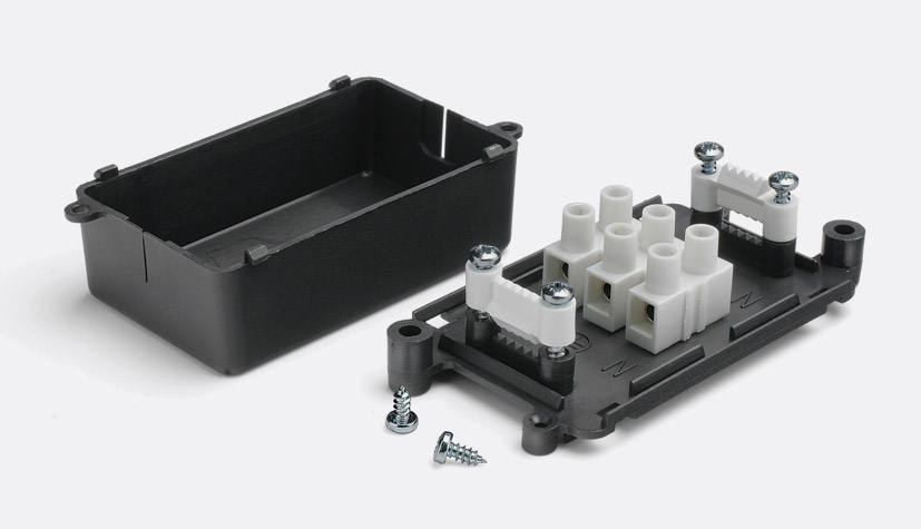

snoopy3316 a écrit : 17 déc. 2019, 07:40 Ok merci ,je pensais qu'avec les normes de sécurité actuelles cela ne se faisait plus
Pour le courant secteur, on s'en sert dans des boîtes de raccordement :
Jicebe
Messages : 410
Localisation : Paris
Re: Construction d’un module Normes Morop NEM 913F
Message par Jicebe »
Il faut les mettre dans des boîtiers de raccordement :
[img]https://www.canford.fr/Images/ItemImage ... 01.jpg[img]
Ce n'est pas en région parisienne que j'achète mes dominos, mais à Anvers.
