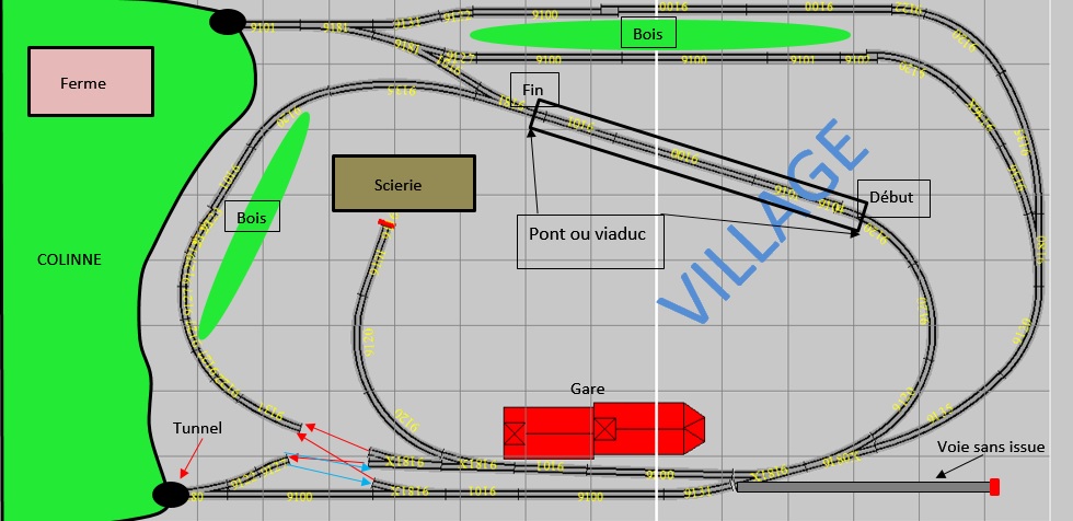

Voilà j’ai décidé de créer un plan avec vos conseils que vous m’avez donné, donc voici en gros ce que sa donne.
avec un pont ou un viaduc qui passerait au dessus du village.
Sur la photo j’ai mis des flèches dans le sens de route que j’aimerai car je n’arrive pas à raccorder avec les aiguillages. Et si c’est possible ?
Pouvez vous me dire si ça peut convenir ? tous vos conseils et remarques sont les bienvenues.
encore merci.

Déjà une première idée :o !
Génial !
Mais deux choses me sautent au yeux.
Plan Mistral 002.jpg (50.49 Kio) Consulté 4718 fois

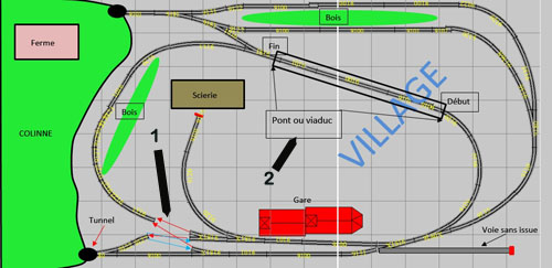

1) Je crois que là tu fais un noeud au niveau des aiguillages et croisements :? .
2) Pont ou viaduc demande un changement de niveau, surtout avec un village en dessous.
Une règle à respecter c'est : 3 % de pente maximum sous peine de voir les locos patiner :evil: .
Autre chose : Vas-tu travailler en courant analogique ou en courant digital ?
C'est important à savoir pour faire circuler plusieurs trains ensemble.
Je dis ça car tu vas circuler dans 2 sens différents.
Prends surtout les remarques comme conseils et non comme critiques.
Continue, et tu seras sur la bonne voie :lol: .

On va essayer de faire plus simple et de conserver le besoin...
C'est une ébauche mais c'est le principe
Ensuite, à voir pour de la double voie partout, ou seulement à gauche, ou de la voie unique, etc.
C'est pour ça que j'ai un peu panaché, et pas simple pour tout raccorder (il faudra envisager un peu de rail flexible Peco en code 80 qui aidera grandement à l'ajustement)
Pour le viaduc, ce ne sera pas la voie qui monte mais le relief qui descend en pente continue depuis la colline, ce qui justifie sa présence
Et puis ainsi pas de patinage à craindre
On peut aussi faire partir la voie de la scierie depuis la gare pour mettre l'activité en haut à droite

Bonjour Mistral
Un pont ou viaduc au dessus du village pourquoi pas. Mais comme il faut une pente d 'accès inférieure à 3% et surtout en courbe il suffit de placer le village dans une vallée qui pourra même permettre de n'avoir éventuellement aucune pente pour accéder à cet ouvrage d' art. Il y aura alors du relief dans ce réseau dont le profil du terrain descendra depuis la ferme vers le village, relief qui à mon sens manque sur la plupart des réalisations.
Je vois bien la voie qui longe le bois sur un talus à mi hauteur entre la ferme et la scierie. Cela donnerait un joli relief sans même aucune pente pour les voies.
Ce projet a l' avantage d' être simple au niveau électrique: pas de boucle de retournement.
