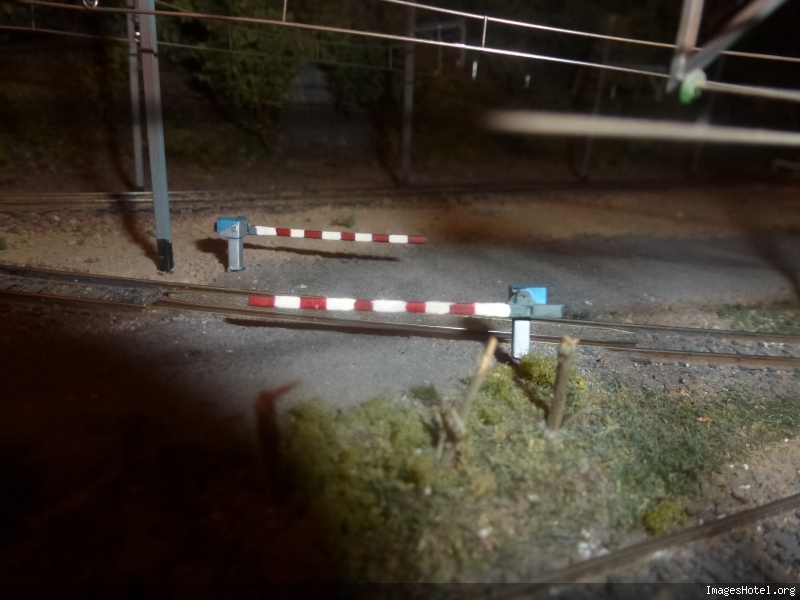

Bonjour a tous,
Après les premiers test , le bilan n'est pas bon.
Pour les pieds pas de soucis , mais les barrières sont trop fine .
A l'horizontal et inclinées avec supports sa n'imprime que partiellement .
Reste a testé a la vertical

Ah oui il y a mieux
Je crois me rappeler que les miennes ont ètè imprimées à environ 30°
Je recherche les paramètres imprimante mais voici le résultat

Hier soir , j'ai procéder a un troisième test .
A la verticale le résultat est nettement mieux ,j'ai les barrières en entier .

Les barrières ont été imprimées par Hardlook
Position horizontale et supports tous les 3mm
Résine Anycubic Gray ...Couches de 0.01 mm... Temps d'exposition de 6 sec par couche
