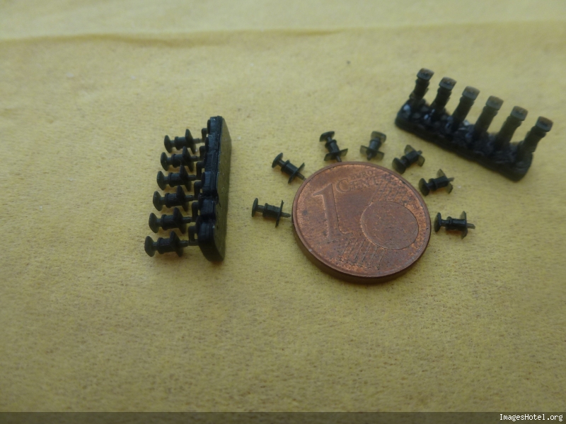

Voici un exemple de tutte de centrage pour des tampons
La tutte s'insère dans un trou du modèle pour un bon positionnement
Dans mon cas cette tutte fait 0.5mm, tout va dépendre de la taille du modèle

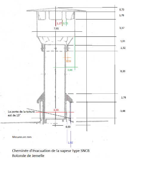

Plan de la cheminée pour ma rotonde bis.png[/attachment]Bonjour Christian,
Je joins le plan de la cheminée.
Toutefois, tu parles de la rotonde de Mariembourg. J'avais aussi voulu reproduire les cheminées de cette rotonde. Je leur avais envoyé un mail pour demander les dimensions. Mais ils ne m'ont jamais répondu.
C'est pourquoi, je me suis tourné vers celle de Jemelle.
Attention, elles ne sont pas les mêmes.
Si tu "fonctionnes " au coup de coeur comme moi, cela ne doit pas poser de problèmes.
[attachment=0]
Plan de la cheminée pour ma rotonde bis.png (74.78 Kio) Consulté 8691 fois

Merci pour ce partage, je ne savais pas qu’il y avait (eu) une rotonde à Jemelle.
Les mesures sont en mm je suppose ?
Ch.

Oui, Christian, ce sont des mesures en mm.
