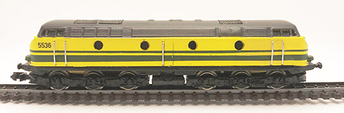

J'ai fini ma rame Memling, mais je souhaite continuer dans la voie Sncb en fabriquant une HLD série 55.
J'ai trouvé une coque sur Shapeways, à un prix acceptable, mais apparemment (je ne la recevrai que mi Janvier...) le détaillage du toit est plus que succinct...
J'aurai donc probablement des infos à te demander, des photos sur des détails bien précis, des indications sur la déco (époque, couleurs,...)
Sans parler du chassis...
Re: HLD 55 SNCB (Type 205) (Maquette AGP3D)
Je vais directement te répondre étant donné que la caisse de jepe est une réalisation AGP. (Des tous débuts).
Comme il le souligne amicalement, le modèle à évolué en finesse depuis notre passage en SLA.
Actuellement le tout a été revu et imprimé en résine avec une résolution de 50µ parfois moins pour les détails. Ces détails sont donc très fins et plus besoin de poncer car, pas de stries.
Contrairement à certains créateurs, nous cherchons en premier une motorisation adéquate et adaptons notre dessin au châssis moteur en trichant un peu. Plus facile à nos yeux que l'inverse.
Dans le cas de notre HLD 55, la caisse correspond, exactement sans modifications, au châssis MINITRIX du "Gros-Nez". Deux millimètres plus court, ce qui à l'échelle réelle représente donc 32 centimètres ! Difficile de mieux faire. :(
Pour les livrées tu as le choix entre diverses peintures (rechercher sur le WEB).
Nous avons même réalisé une version TVM pour trains de secours avec un hublot en moins pour, comme dans la réalité, recevoir le groupe électrogène et son aération. Ce modèle comporte un attelage Shaerfenberg.
J'espère avoir pu t'aider un peu.
