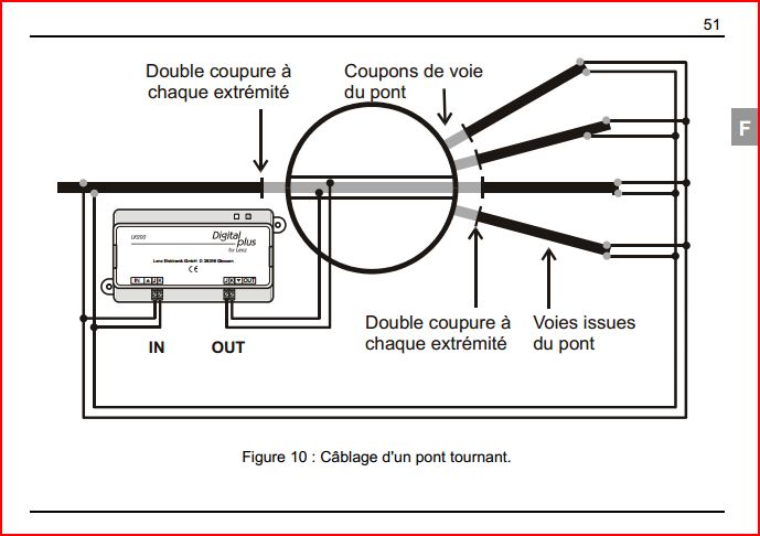

Ce qu'il faut prévoir, c'est un inverseur (boucle de retournement) type Lenz LK200 pour alimenter le pont
voici pour ma part comment je câble mon pont tournant et l'utilisation d'un LK100 ou 200
pont tournant cablage.jpg (41.98 Kio) Consulté 3955 fois
pourquoi mettre des éclisses isolantes pour tout simplement que si on utilise un logiciel il faut que le pont seul soit declarer comme un canton de plus le pont seul devra être alimenter par un module de détection qui permettra de conserver les divers fonctions de la loco. son. phares ect...
voici une petite video https://www.youtube.com/watch?v=8sVUSbamsSk
le tout sans aucun logiciel a l'époque.. :mrgreen: juste alimenter en dcc si je me rappelle bien ce sont les deux fils jaune qui alimente le pont en dcc qu'il faut alimenter via la centrale.
je dirai surtout si tu fait un 360 avec le pont pour faire re sortir la loco avec des éclisses métalliques tu aura toujours un CC et le lk100 ou 200 ne jouera pas son rôle d'inverseur :evil:
suivant le type de modules de retro utiliser si je prends mon cas des rmgb8n le lk100 ou 200 utilise la moitie du module de retro soit 4 contacts de retro perdues donc pour palier a cela j'utilise du matériel CDF informatique facile a trouver en reprenant son non sur google qui a le gros avantage de ne pas perdre de sortie de retro
je peut fournir le schéma de branchement si besoin du module cdf ainsi que la ref du module de boucle de retournement
