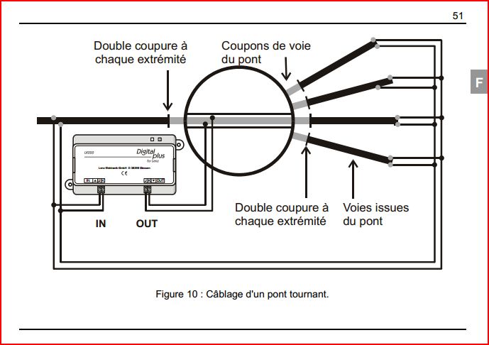

voici pour ma part comment je câble mon pont tournant et l'utilisation d'un LK100 ou 200
pont tournant cablage.jpg (41.98 Kio) Consulté 3960 fois

je dirai surtout si tu fait un 360 avec le pont pour faire re sortir la loco avec des éclisses métalliques tu aura toujours un CC et le lk100 ou 200 ne jouera pas son rôle d'inverseur :evil:
suivant le type de modules de retro utiliser si je prends mon cas des rmgb8n le lk100 ou 200 utilise la moitie du module de retro soit 4 contacts de retro perdues donc pour palier a cela j'utilise du matériel CDF informatique facile a trouver en reprenant son non sur google qui a le gros avantage de ne pas perdre de sortie de retro
je peut fournir le schéma de branchement si besoin du module cdf ainsi que la ref du module de boucle de retournement
