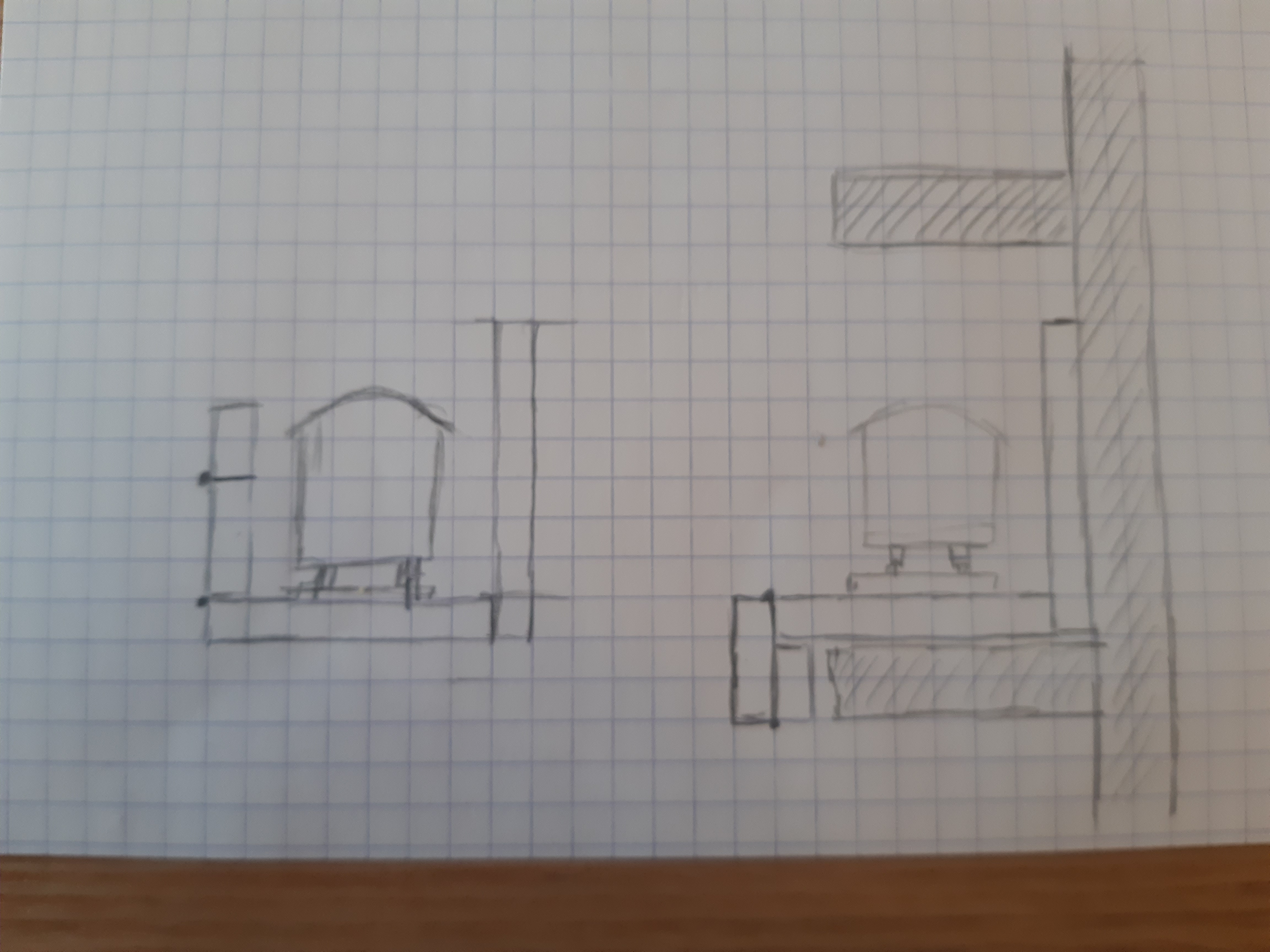

Si on part sur une vitrine classique (armoire suspendue) voici l'idée que je viens d'avoir
Stockage vitrine 1
Stockage vitrine 1
La partie hachurée est le fond de la vitrine, la partie étagère.
A gauche le rail contenant la rame en position transport.
A droite ce même rail dans la vitrine.
Le dessous supportant la voie en contreplaqué de 5mm avec comme fond (à droite du wagon) une latte en contreplaqué de 5mm avec un décor, à gau je du wagon, la paroi amovible faite de deux lattes en contreplaqué de 5mm assemblé au reste par des charnières qui permettent de replier la paroi comme indiqué sur le schéma de droite.
Re: Stocker sa collection
Publié : 31 déc. 2020, 15:54
Pas mal du tout comme idée.
