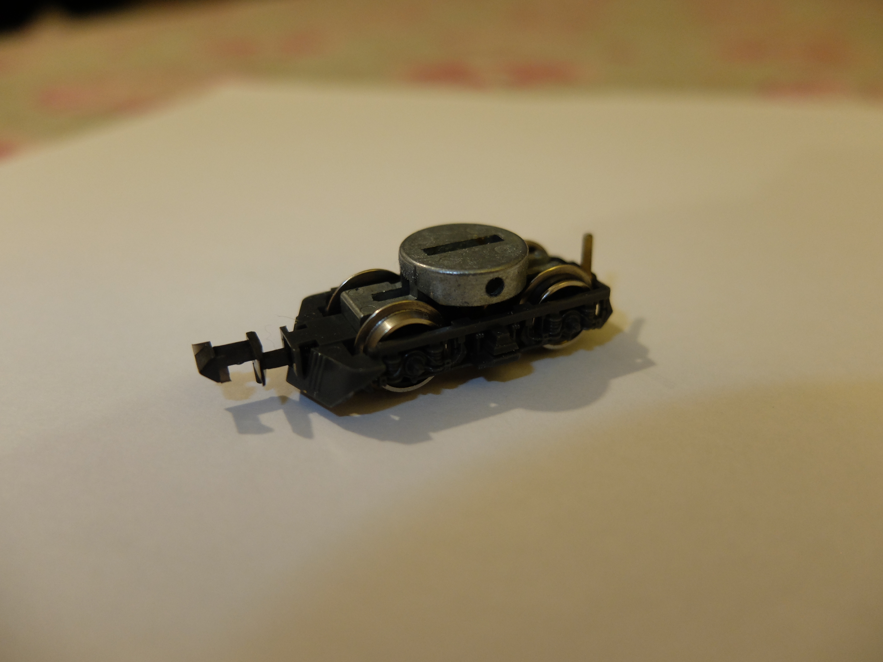

Bon, pendant que nous pestions sur la façon dont on nous prend pour des vaches à lait, j'ai mis à plat les réponses que je pouvais apporter à mon problème de chassis adaptable à ma caisse de HLE16, et il y en avait trois:
1/-Tout laisser tomber faute de chassis seul à trouver dans le commerce...
2/- Prendre le chassis que j'avais acheté par erreur, ou un autre de mes Tomytec, et confectionner un chassis avec un seul bogie motorisé,
3/-Essayer de trouver une loco du commerce dont les différents empattements correspondaient aux spécifications bien particulières de la HLE16: entraxe bogies court, entraxe essieux plutot long (quasiment 20 mm...) MAIS: en ne payant pas la blinde, pour un modèle dont le fonctionnement devait être sur...
Quelques semaines de recherches et d'inquiétude plus tard, j'ai trouvé !! Et j'ai testé !! Et ca devrait marcher, moyennant quelques sacrifices dont un me peine, mais qui est inévitable, à moins de ne rouler qu'en ligne droite...
On en reparle à partir de demain, photos à l'appui.
En attendant, j'ai du limage à faire...
spleencheval
Messages : 224
Localisation : Lille
Re: Projet HLE 16
Message par spleencheval »
Le chassis choisi est la RE 4/4 SBB/CFF, et j'ai acheté le modèle MINITRIX No2071. Excellent état pour 70 Euros.
Après le premier essayage, les cotes sont bonnes et les bogies arrivent ou ils doivent arriver.
Mais le chassis est trop large d'au moins 2 mm; donc rabotage des deux cotés.
Deuxieme essayage: le chassis rentre bien dans la caisse, pas de pb de hauteur non plus (peut etre 1 mm, à étudier plus tard..)
MAIS: les bogies ne pivotent pas...
Donc, amincissage des bogies au maximum, surtout sur l'avant et élimination notamment du chasse neige qui n'a pas lieu d'etre...
Malgré cette cure d'amaigrissement, les bogies ne tournent toujours pas...
Il ne reste qu'à échancrer un peu l'avant des passages de bogies dans la caisse, ce qui supprime de fait les jolies marches latérales d'accès à la cabine...
Ceci fait , le résultat est quand meme très prometteur, et au moins la loco circule normalement sur un circuit...

Etapes suivantes:
1/- Le chassis utilisé est environ 6 mm plus court que l'intérieur de la caisse; on complète donc avec de la plasticard et on ajuste par ponçage
2/- Sur la page précédente, on voit aisément que compte tenu du porte à faux important, on ne pourra pas garder les attelages d'origine, trop courts.
On coupe donc à ras des bogies, et on colle des systèmes d'attelage Tomytec, réglables en longueur. Enfin, c'est ma solution au problème; il y en a d'autres...
Voilà le chassis, quasiment terminé, et peint (Tamiya X 14).
On y reviendra plus tard pour fixer une cloison anti lumière, afin que celle ci ne remonte pas dans la cabine.
