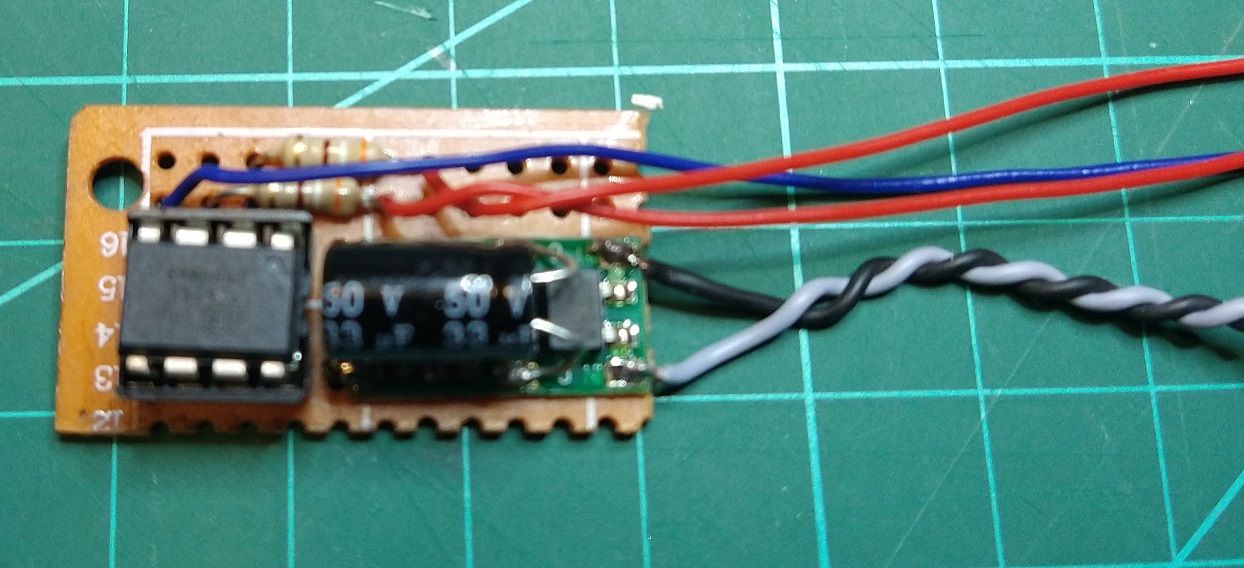

- IMG_20211216_105857743.jpg (399.52 Kio) Consulté 14779 fois
Leds clignotantes

À la suite de la demande de Jepe d’un circuit électronique pour faire clignoter des leds, j’ai fait un petit montage qu’il m’a demandé d’illustrer.
https://youtu.be/GYZ-ONOKrYU

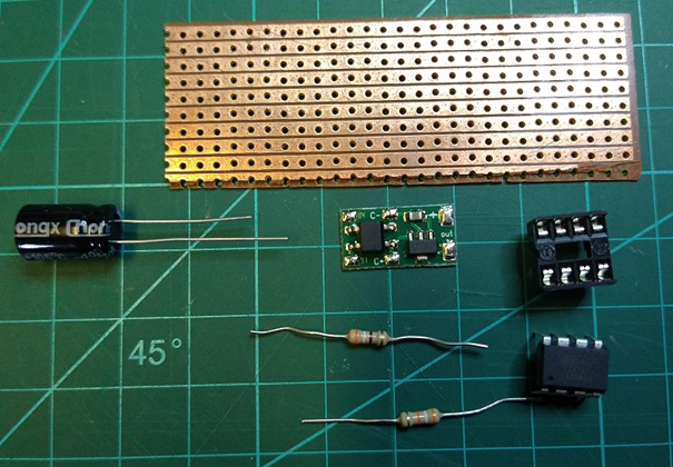

Plutôt que de devoir construire un circuit à base de multiples composants, j’ai opté pour des composants « tout fait » qui peuvent être assemblés comme des Lego.
La première chose est de déterminer le voltage nécessaire qui dans ce cas doit être de 5V pour le microcontrôleur.
A cette fin, j’utilise un petit circuit (9 x 17 mm) qui permet de redresser la tension et de l’abaisser à la valeur voulue.
https://tinyurl.com/bdde5shf
Ces petites plaques peuvent supporter en entrée jusqu’à 30V alternatifs ou continus et délivrent un courant de sortie de 100 mA.
Pour une alimentation en courant alternatif, il est nécessaire d’adjoindre un condensateur électrochimique de découplage.
Attention, ce condensateur est relié à la tension d’entrée et sa tension nominale doit être au minimum double de la tension d’alimentation (le mieux si on n’est pas sûr de la tension d’entrée est de placer d’office un condensateur 100V).
La capacité en µF a peu d’importance : plus elle sera élevée (mais condensateur plus gros), plus ce condensateur jouera un rôle d’accumulateur temporaire.

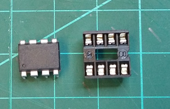

Pour réaliser le clignotement, j’ai utilisé un microcontrôleur ATtiny85 monté sur un support DIP, ceci afin de pouvoir retirer le microcontrôleur du circuit et le programmer.
Ces microcontrôleurs sont maintenant disponibles à faible coût.
https://tinyurl.com/mr35ndjs
Encore moins cher par quantité
https://tinyurl.com/34pvj8et
mais ne pas oublier d’acheter aussi les supports DIP
https://tinyurl.com/2p8un27k
Ce microcontrôleur se programme comme un Arduino, il a simplement des capacités plus réduites mais largement suffisantes pour des petites animations sur nos réseaux.
Il fonctionne en 5V et délivre des signaux 5V : il faut donc adjoindre une résistance suffisante en série pour l’alimentation de la led.
Suivant leur couleur, les leds ont une tension de 1,8V à 2,2V : pour une alimentation en 5V, il faut utiliser une résistance de minimum 200 ohms qui peut être très largement augmentée afin d’ajuster la luminosité des leds.

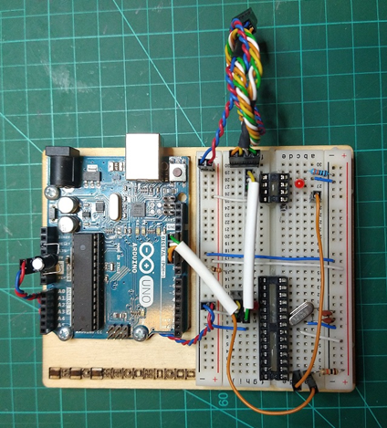

La programmation du microcontrôleur se fait avec l’IDE Arduino.
Le téléversement du programme se fait à partir d’un petit montage à base d’Arduino
Si le recours à un microcontrôleur peut sembler disproportionné pour le clignotement de deux leds, ce circuit est cependant beaucoup plus facile et moins couteux à réaliser qu’un montage à base de multiples composants (transistors, condensateurs, résistances, potentiomètres …).
En outre le recours à cette technique permet de programmer facilement des effets qui nécessiteraient des circuits électroniques complexes.
