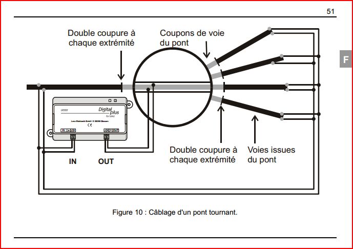

@ Castor
Ok mais quelque chose m’échappe.
Les voies peuvent être alimentées par le pont tournant, il existe peut être différentes versions, le mien donne contact à la voie de garage avec le rail du pont tournant. Il faut je crois quand même mettre une boucle de retournement.

Re: Mon réseau test
Publié : 25 déc. 2021, 21:13
C'est vrai que les voies peuvent être alimentées par le pont tournant.
Mais comme je l'avais signalé ci-dessus, je me méfie des éclisses. J'ai eu pas mal de problèmes d'alimentation.
C'est pourquoi, j'ai décidé d'adopter cette méthode.
Re: Mon réseau test
Publié : 26 déc. 2021, 09:43
par Patou53
Oui ok cela me parait une solution plus efficace. Tu coupe les contacts alors ?
Re: Mon réseau test
Publié : 27 déc. 2021, 08:08
bonjour juste en passant si cela peut aider ;)
pont tournant cablage.jpg (41.98 Kio) Consulté 7518 fois
passer de bonnes fetes de fin d'annee
Re: Mon réseau test
Publié : 27 déc. 2021, 09:48
par Patou53
Merci Castor et Tazoonet je comprends mieux !
En isolant c’est évidemment plus simple.
J’étais en travaux n de réfléchir comment couper les contacts.
