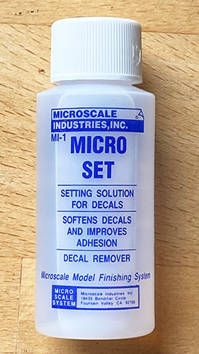

- Messages : 3708
Re: Tuto : Pose de décalcomanies
Vu leur taille, ces petites décalques se décollent rapidement de leur support.
Il manque donc parfois un peu de liquide pour la faire glisser (avec un pinceau, ou mieux avec le petit pinceau silicone).
Pour humidifier tu trempes le pinceau dans de l'eau ou du Micro Set.
