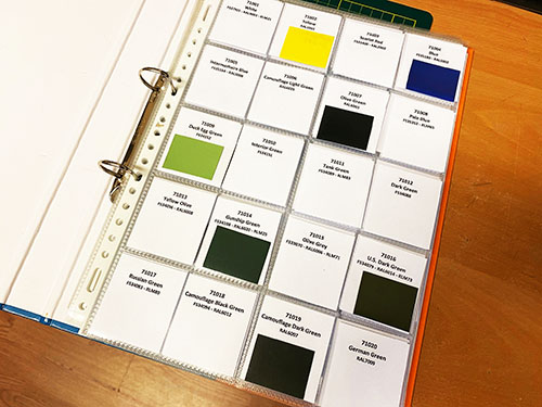

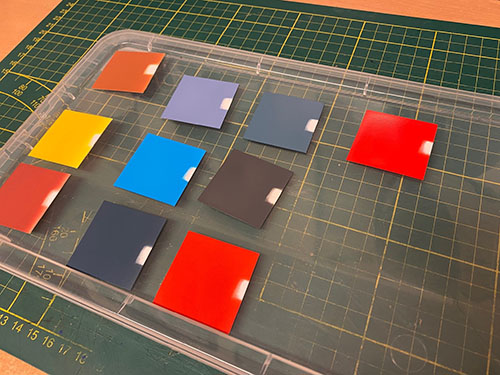

Ce matin j'ai fait quelques plaquettes avec les dernières couleurs acheté chez WM vendredi dernier.
Plaquettes de 5 x 5 cm tenues avec une pince à linge en bois dont j'ai coupé le bout arrondi.
Echant. 001b.jpg (82.92 Kio) Consulté 12557 fois
Et voilà mon teinter Vallejo Model Air qui se met petit à petit à jour.
Echant. 002b.jpg (68.38 Kio) Consulté 12557 fois

wahouw impressionnant quel beau boulot !
les plaquettes sont en cartons ou en plastique ?
fond blanc ou gris ?
Messages : 3723
Re: peintures Vallejo Model Air
Plaquettes en feuille plastique blanc de 0,4 mm.
