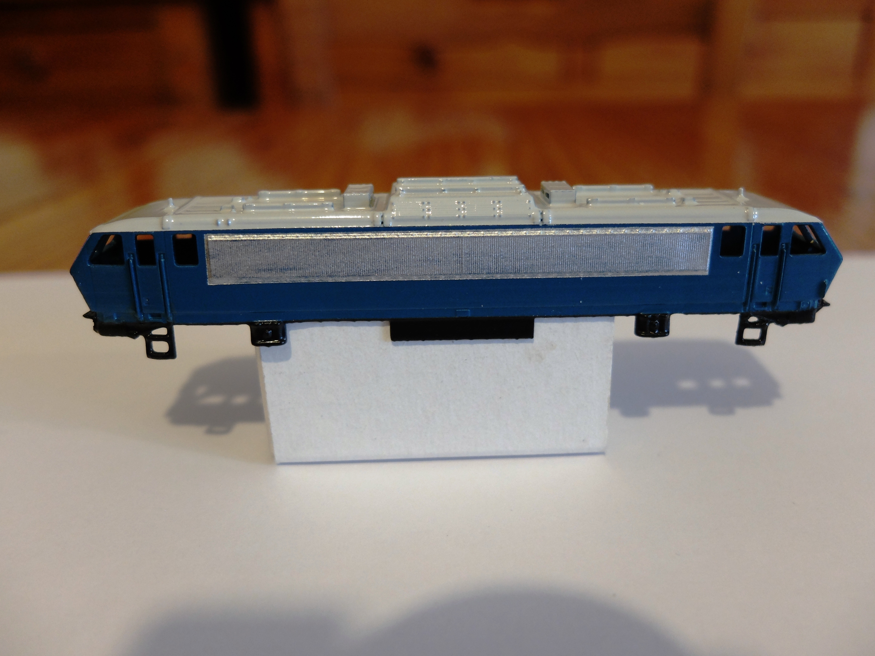

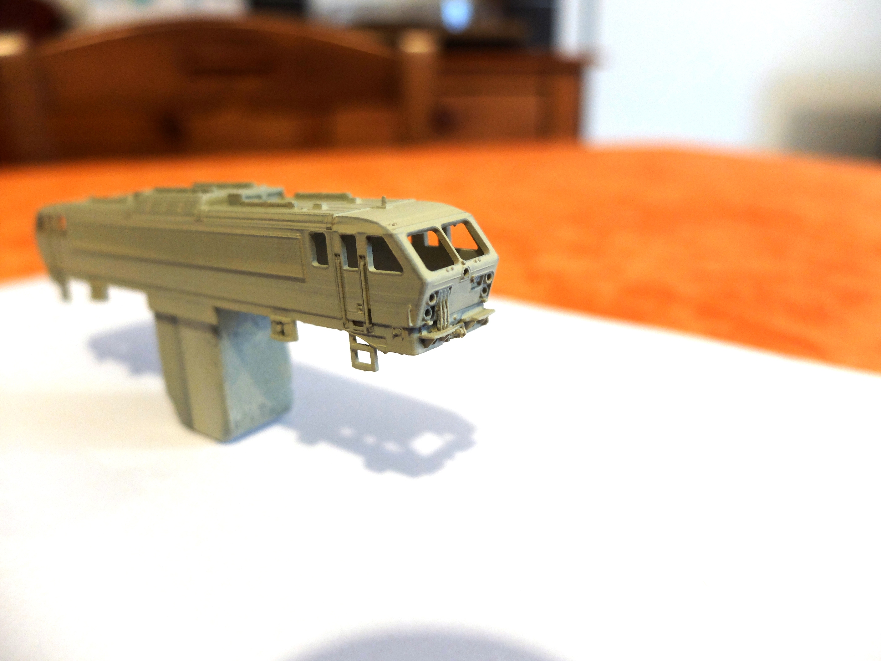

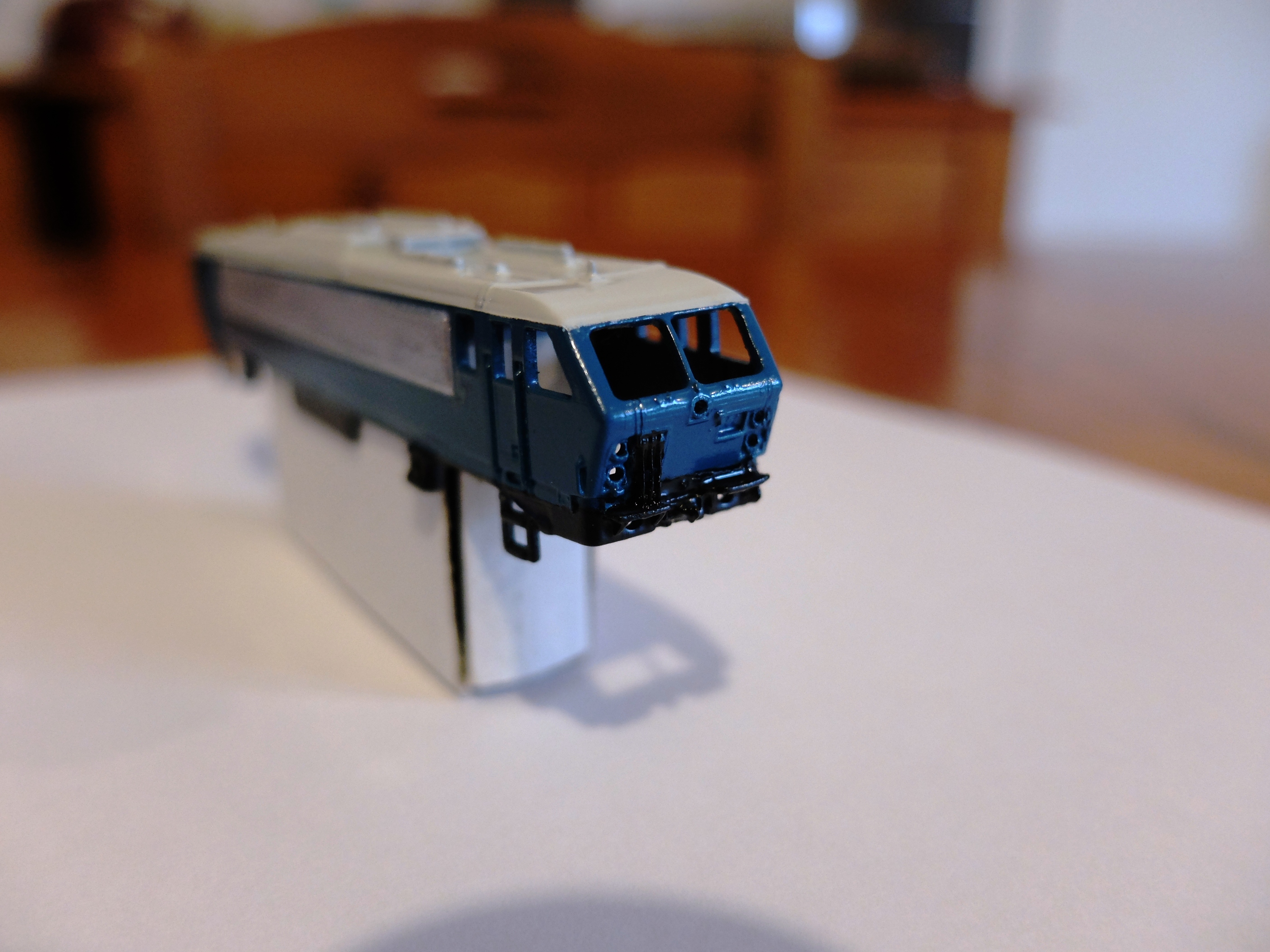

Quelques illustrations des étapes déjà franchies:
1/- Après le traditionnel bain de bienvenue dans l'eau de vaisselle, et le ponçage des éventuelles aspérités, une bonne couche de primer phosphatant de chez AMF87, qui neutralise les dernières traces de silicone et donne une super accroche pour les peintures en bombe de la meme marque.
Puis, la peinture: fond bleu, puis bas de caisse, puis le toit. Dans cet ordre, sinon problème pour faire tenir les caches suffisamment bien. Moi, j'utilise du Tamiya tape 8 mm pour déterminer les zones de peinture avec précision. Puis je complète le masquage avec du bete ruban de masquage de bricolage...
Prochaine étape: détailler un peu la ligne de toit, mais apparemment, rien de comparable à la HLE 16 par exemple.

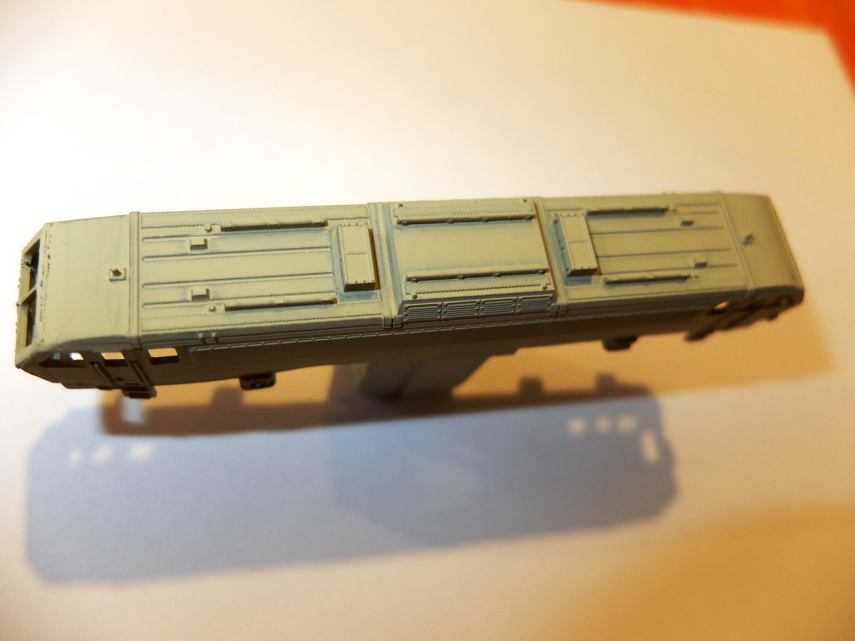

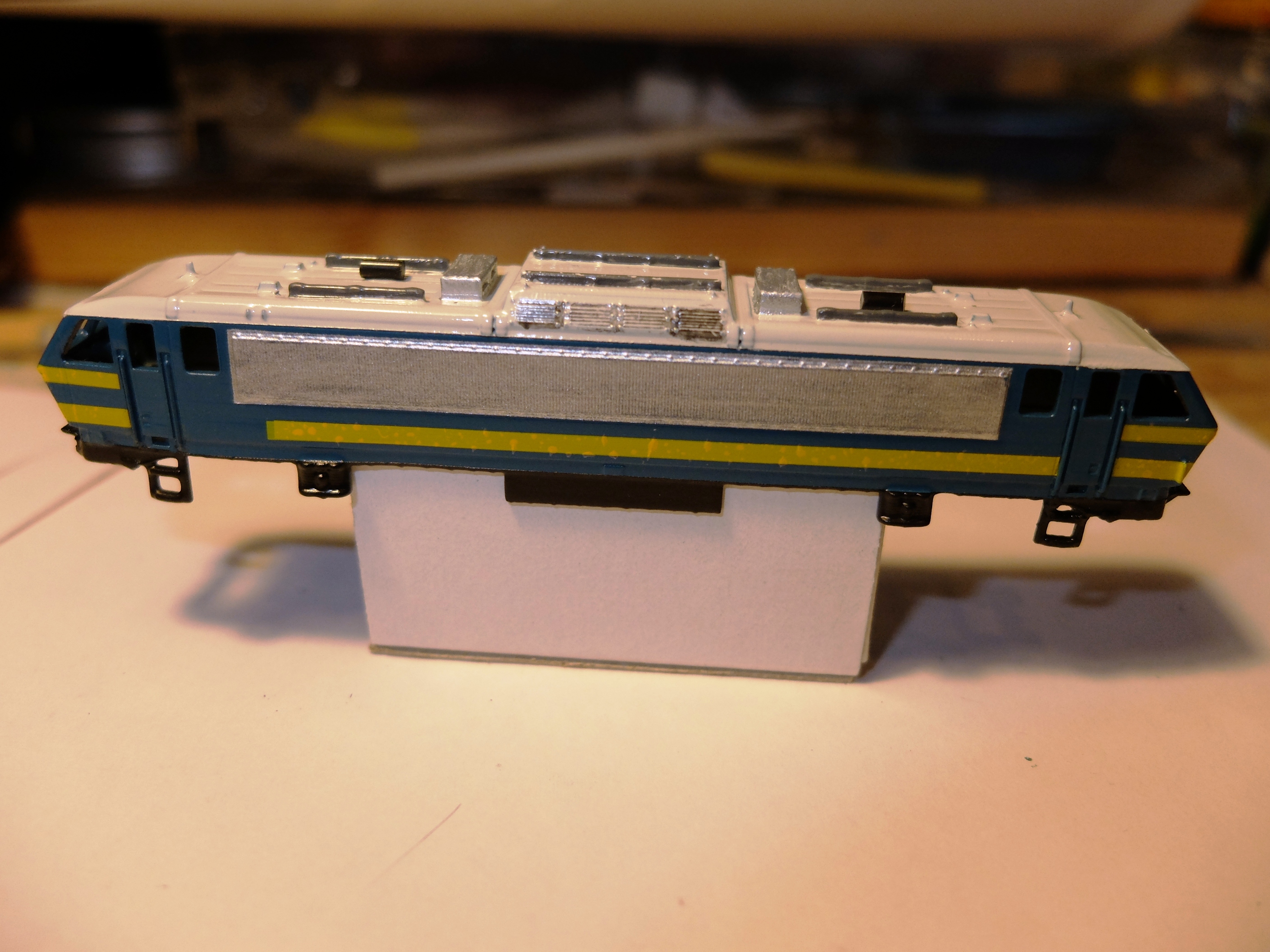

La ligne de toit a été améliorée.
Pose des bandes frontales et latérales. Les effets de "cloquage" sont dus à la photo, mais n'apparaissent pas sur le modèle...
On continue...
On continue...
