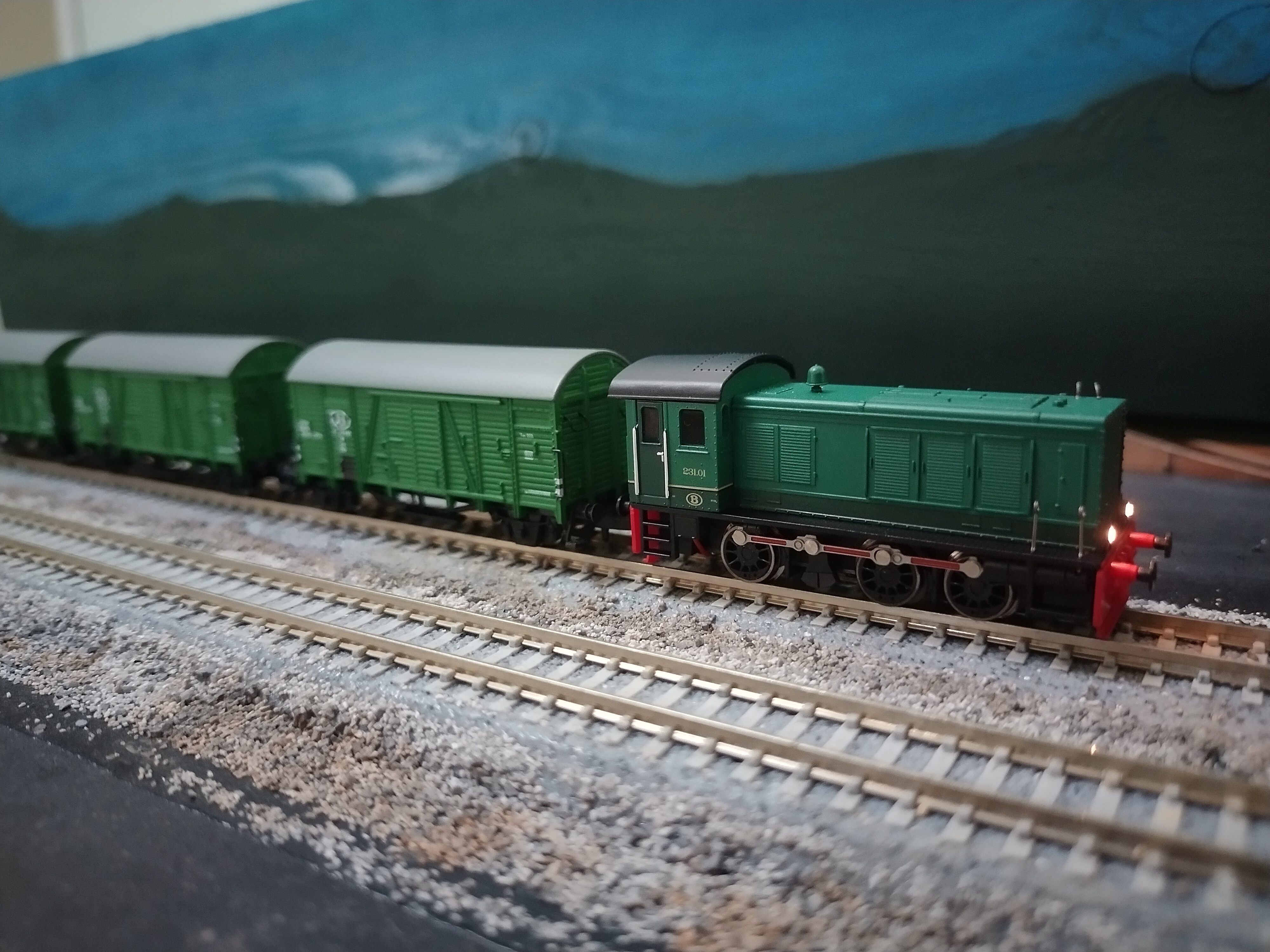

elle est belle.
Comment roule t elle?
Patou53
Messages : 196
Re: SNCB Type 231 (ex.V36)
Message par Patou53 »
Bien comme tout le matériel kato

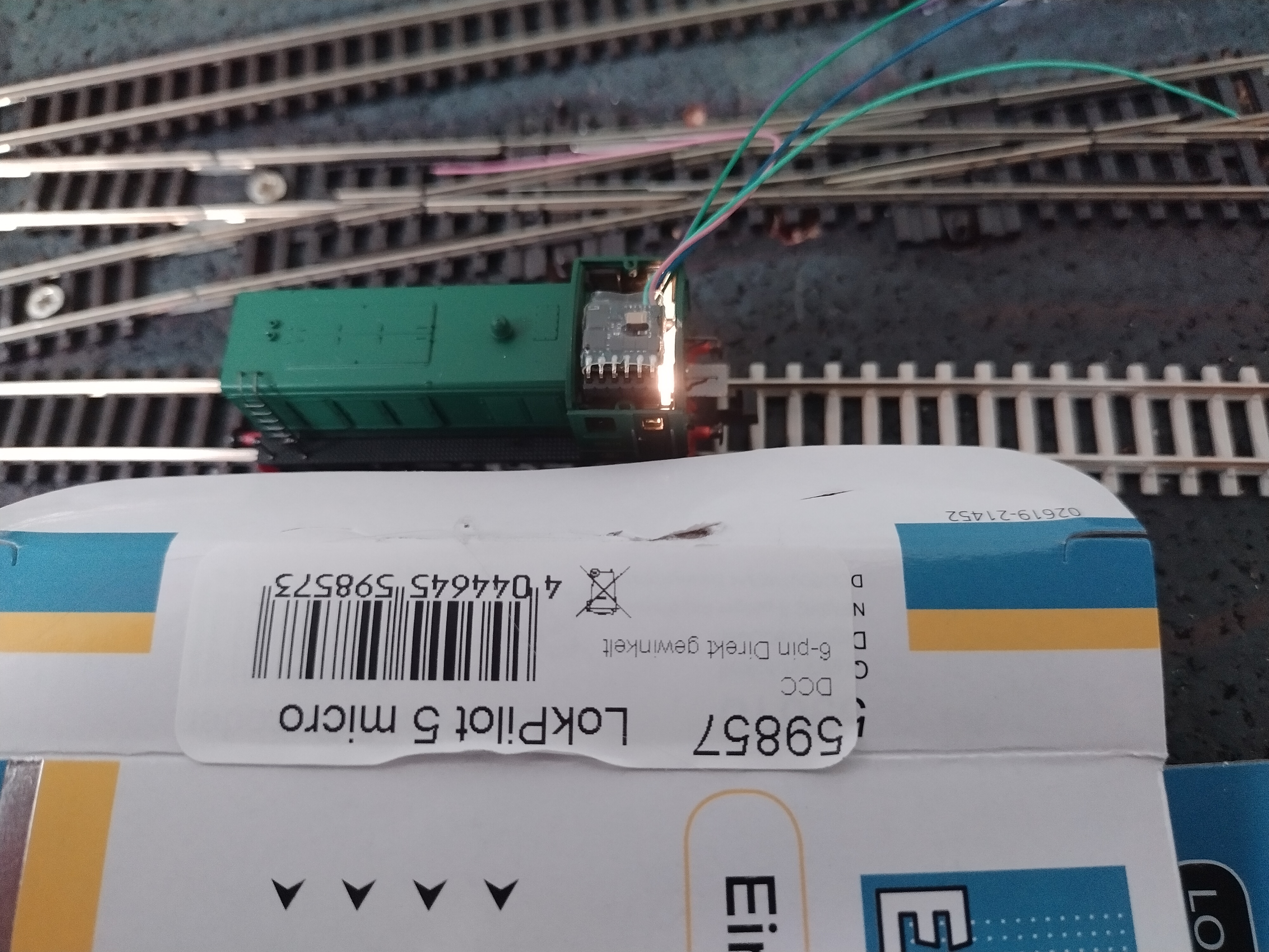

Et niveau décodeur tu as pris quoi ?
Il faut un Nem651 coudé
Celui ci de Esu par exemple pourrait convenir ? Réf 59857
Décodeur Lokpilot 5 micro DCC à broches à 90°.
Dimensions : 8 mm x 7 mm, épaisseur 2,4 mm.
RailComPlus®, compatible freinage et navette ABC de Lenz.
4 sorties par fil pour des fonctions supplémentaires.

Non un DM doehler et haass ( que j’ai de stock)
Mini je dois encore le placer

Je viens de faire l’acquisition de cette jolie petite locomotive, que je voudrais digitaliser immédiatement.
Quelqu’un a-t-il déjà installé un décodeur avec succès? Quelle est la référence exacte qui est compatible ?
Merci d’avance
Arnaud
Messages : 256
Message par Arnaud »
Bonsoir
Pour ma part j'aime bien Esu donc j'ai pris un nem651 coudé réf 59857.
J'ai du couper les fils additionnels, presents sur les nouveaux décodeurs Esu, je suppose pour pouvoir ajouter des fonctions.
Ainsi modifié pas de soucis pour refermer la caisse.
Rmq, j'ai changé le cran de vitesse à 28, plus approprié je trouve pour cette petite machine.
Messages : 540
Merci Arnaud pour ton retour!
Reste à trouver le fameux décodeur, qui n’est pas disponible de stock partout. Mais en commandant je suppose que ça peut aller!

ou bien j'avais trouvé ceci :
https://www.behr-mobile.eu/lng/fr/esu-5 ... -n-tt.html
39 euros mais livraison incluse !!
Arnaud
Messages : 256
J'ai passé quelques commandes chez Modelshoplippe, bon service client et envoi rapide.
Il est de stock. 35€ +8 livraison.
https://www.modellbahnshop-lippe.com/Nu ... 30103.html
