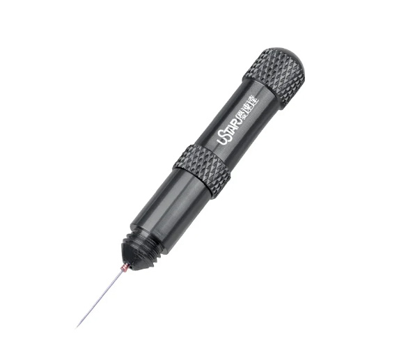

Ce qui m'a grandement facilité la tâche, c'est ce petit outil pour mettre de micros gouttes de colle :
Applicateur Ustar 90097.jpg (22.32 Kio) Consulté 2219 fois
Je l'ai trouver pour deux fois rien sur ce site :
https://fr.aliexpress.com/item/10050059 ... pt=glo2fra

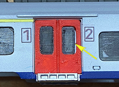

Un petit détail que je voudrais signaler.
Il faut bien centrer les vitres de portières (facile avec la pointe d'un cutter).
C'est micro mais ça se voit quand même.

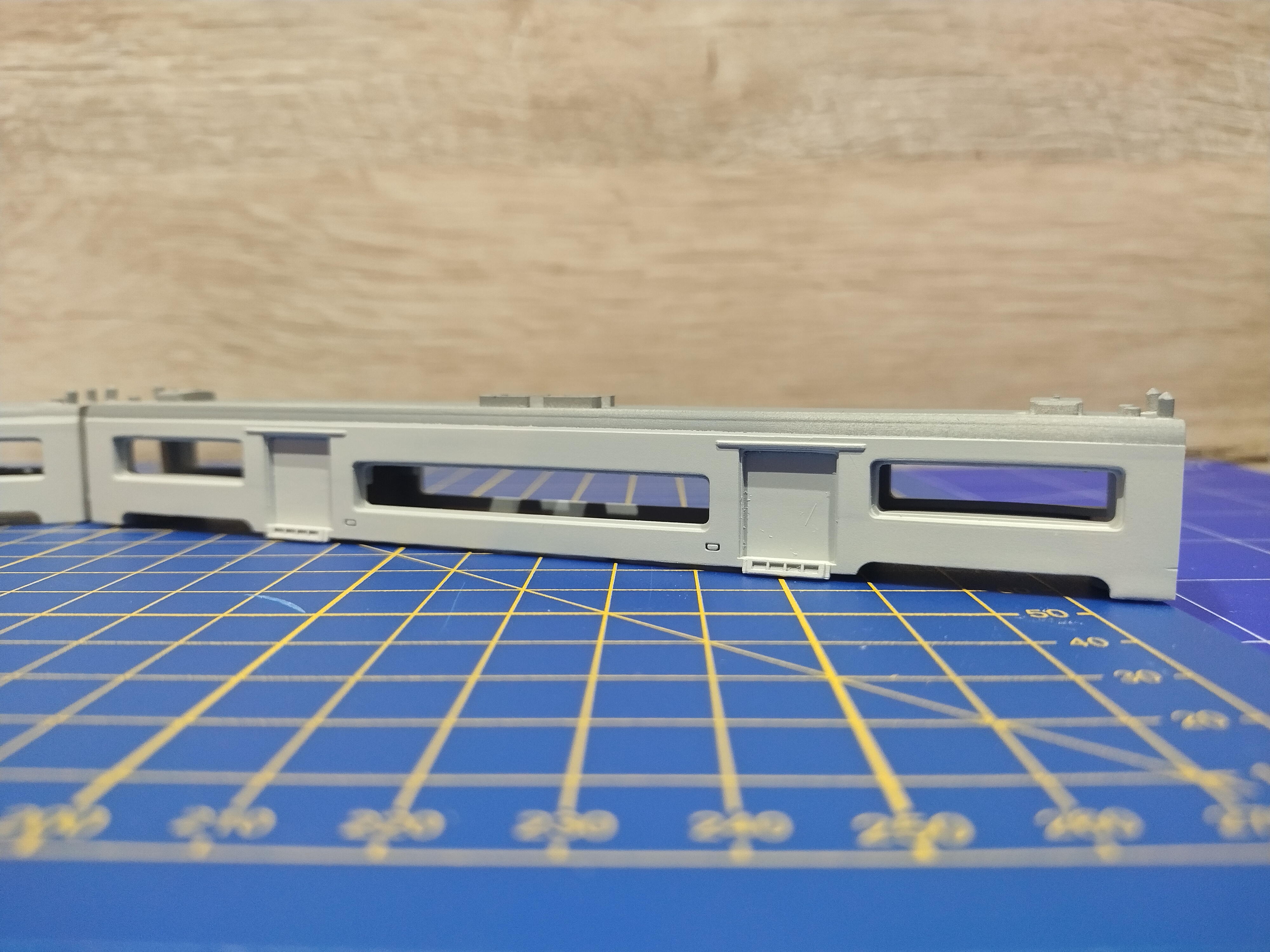

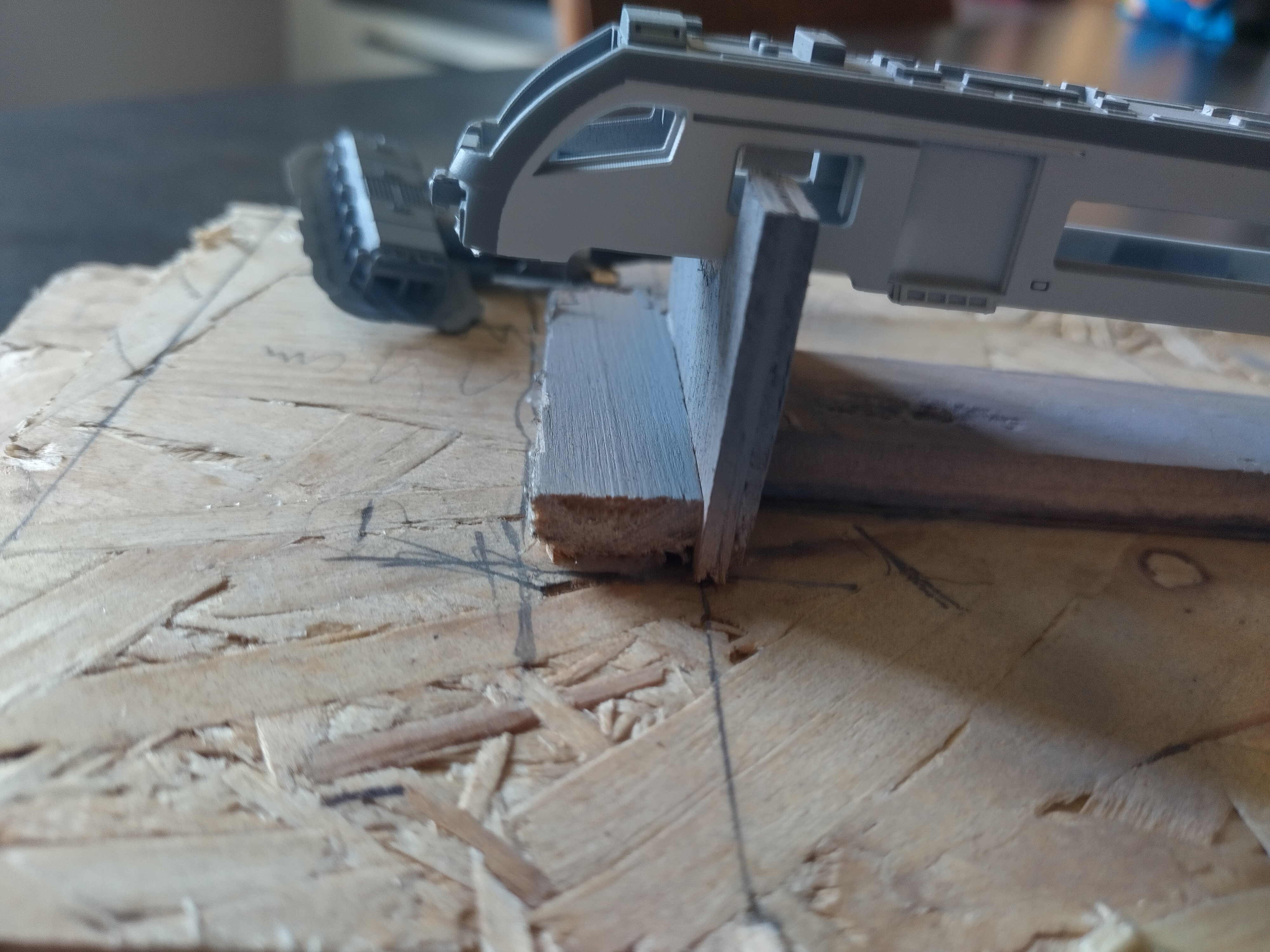

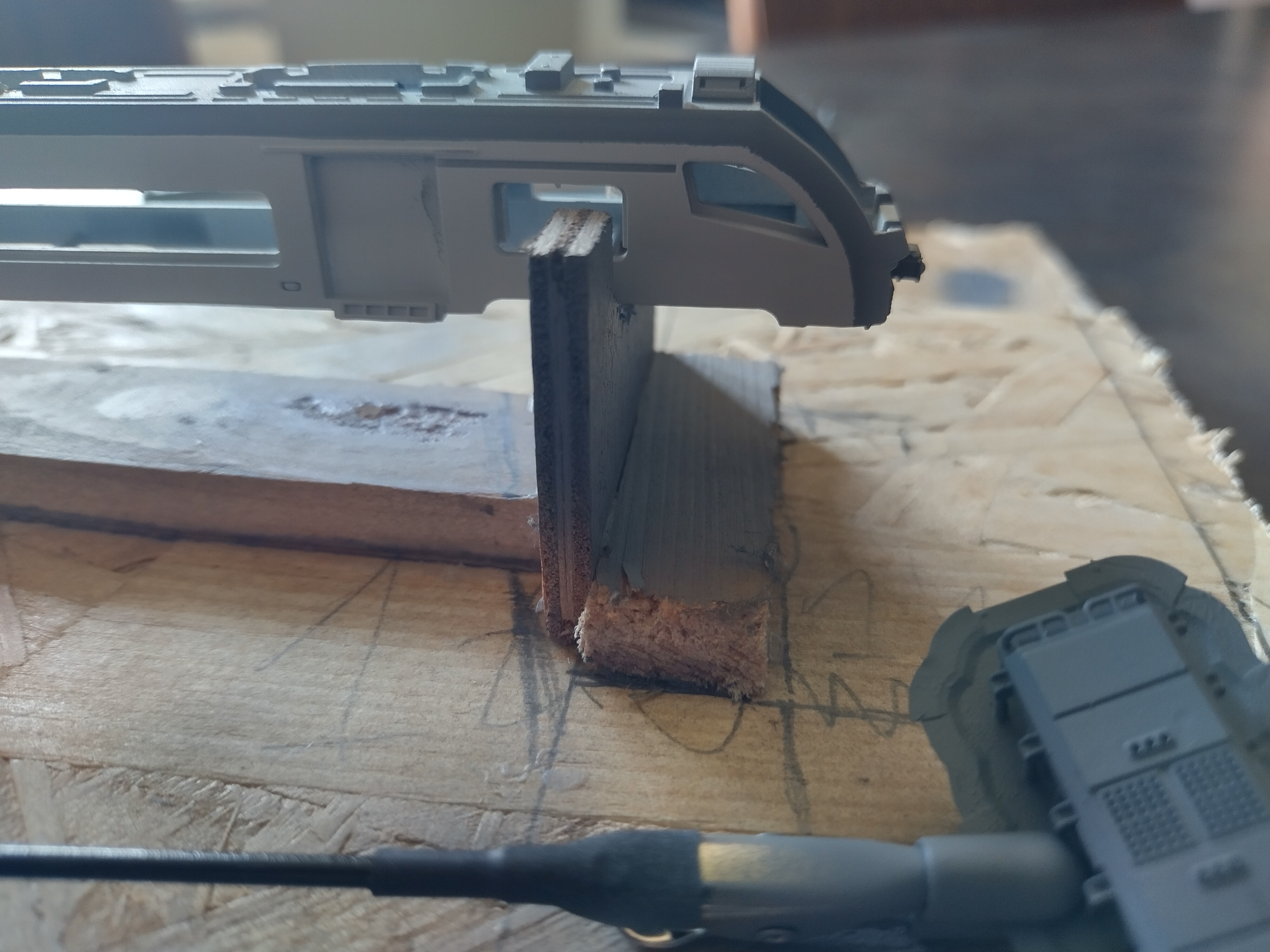

Je me suis occupé du gris moyen 71051 pour l'ABX et la voiture B.
Même procédé que pour l'ABDX: masquage et peinture la tête en bas.
Comme pour la première caisse : résultat satisfaisant mais je souhaite mieux.
Deuxième couche il y aura donc en essayant une nouvelle façon d'appliquer le masquage.
La suite au prochain épisode :lol:

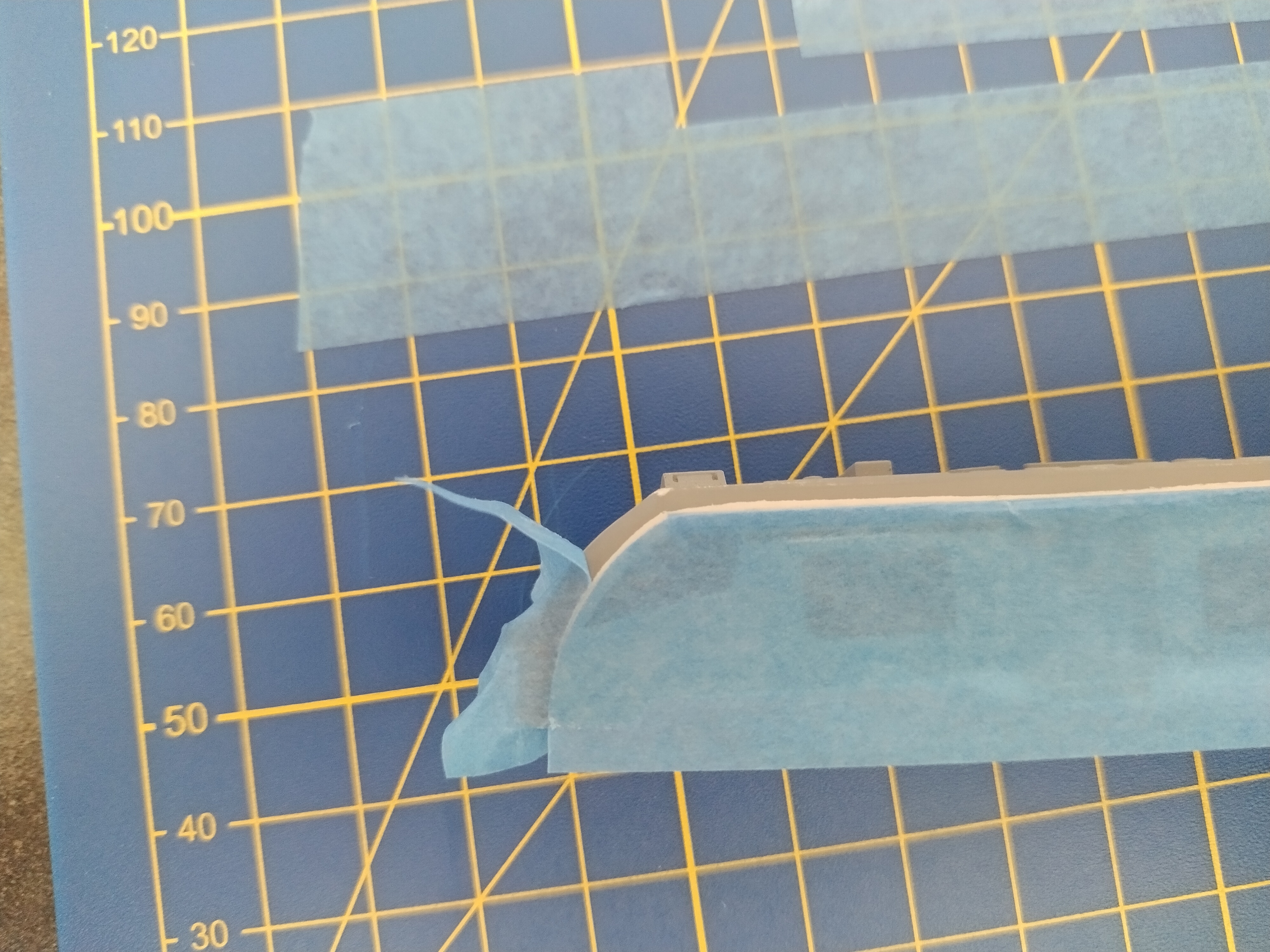

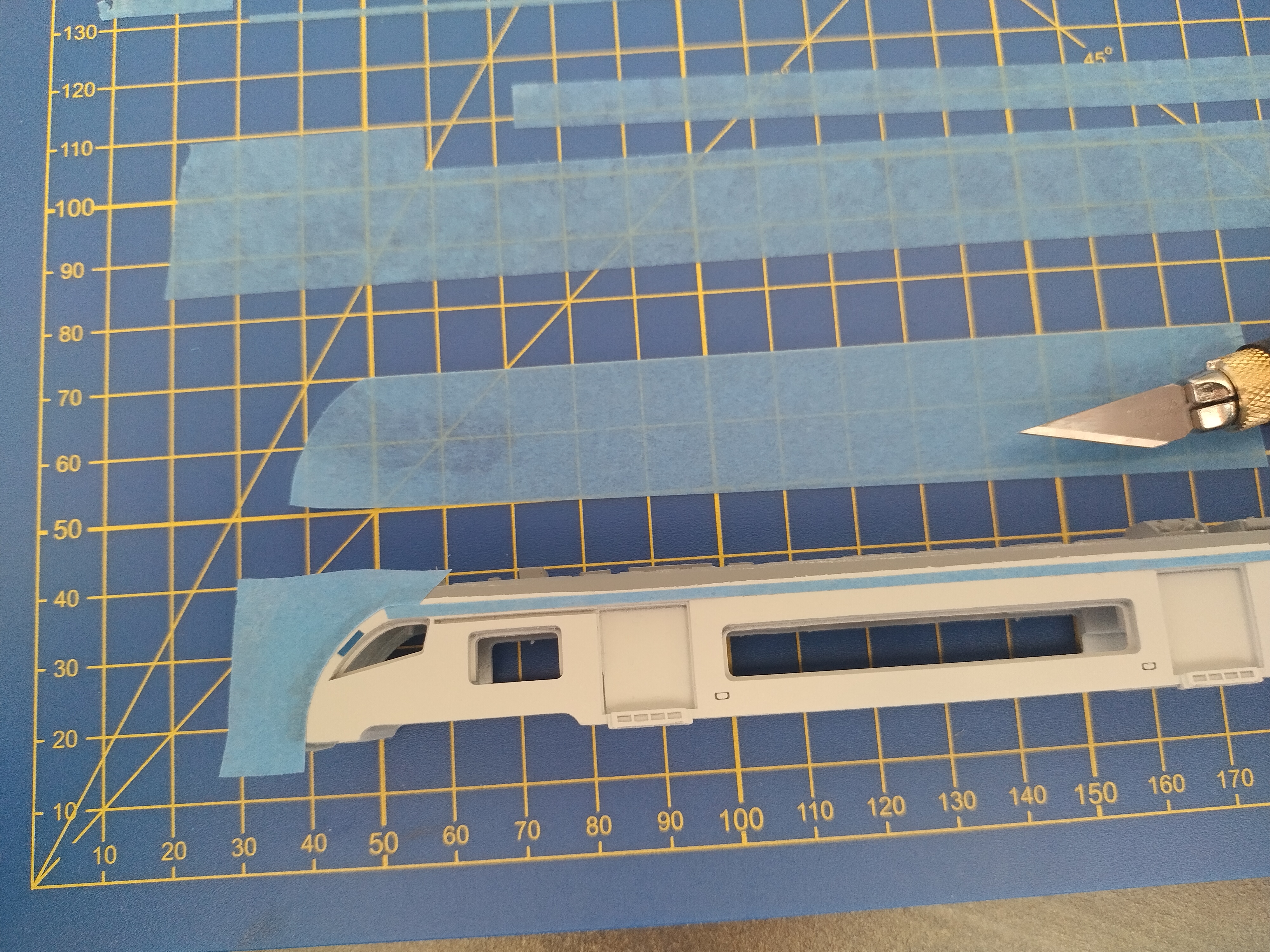

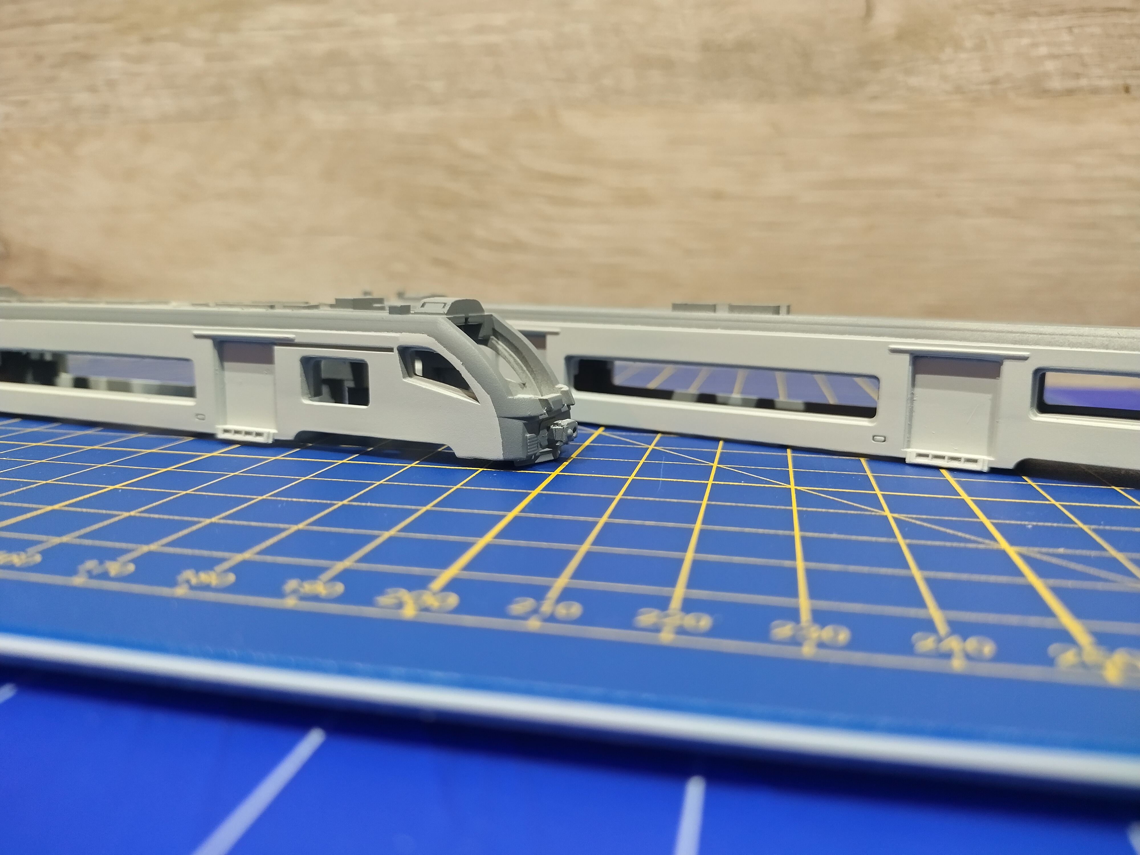

Bonsoir,
Petite mise à jour,

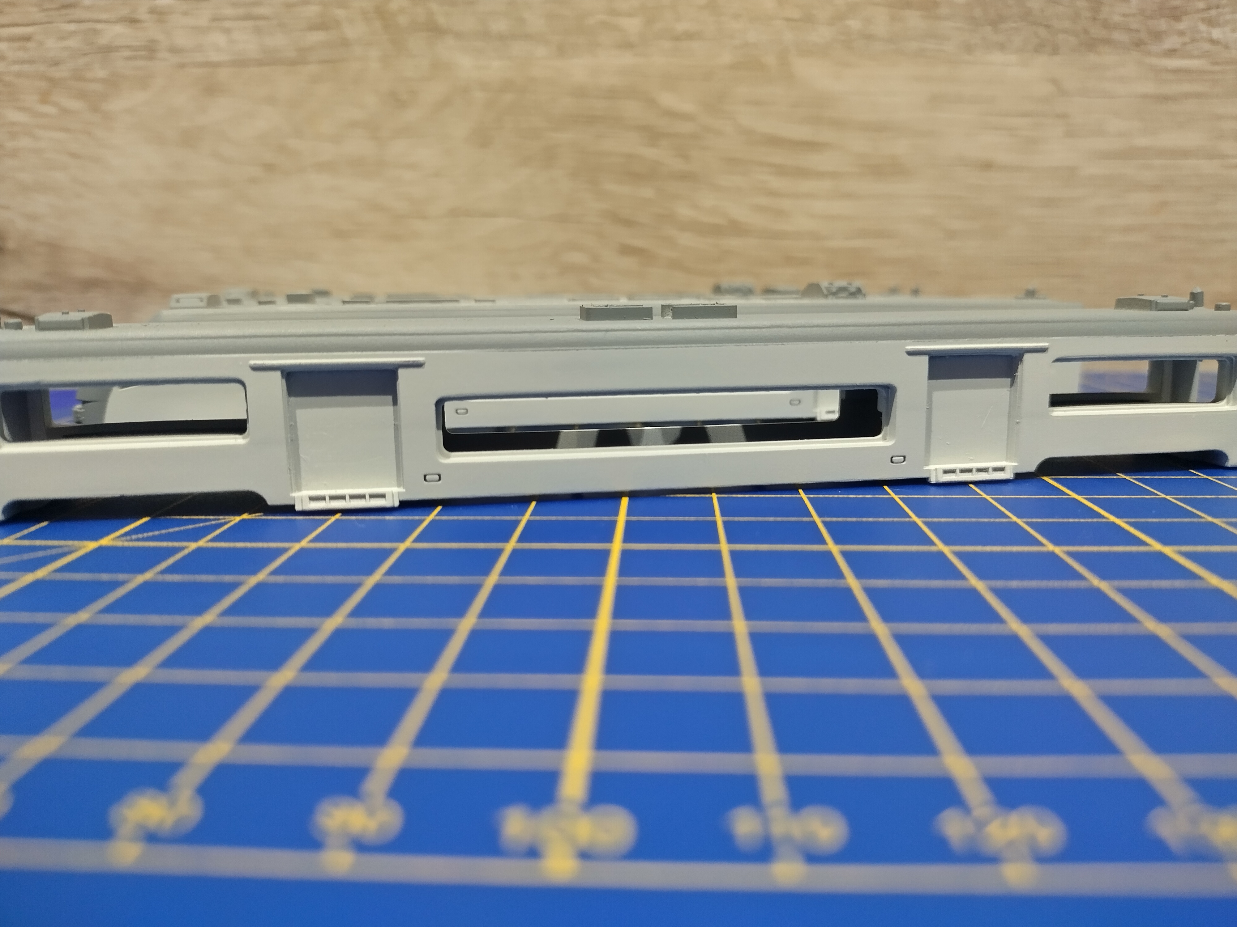

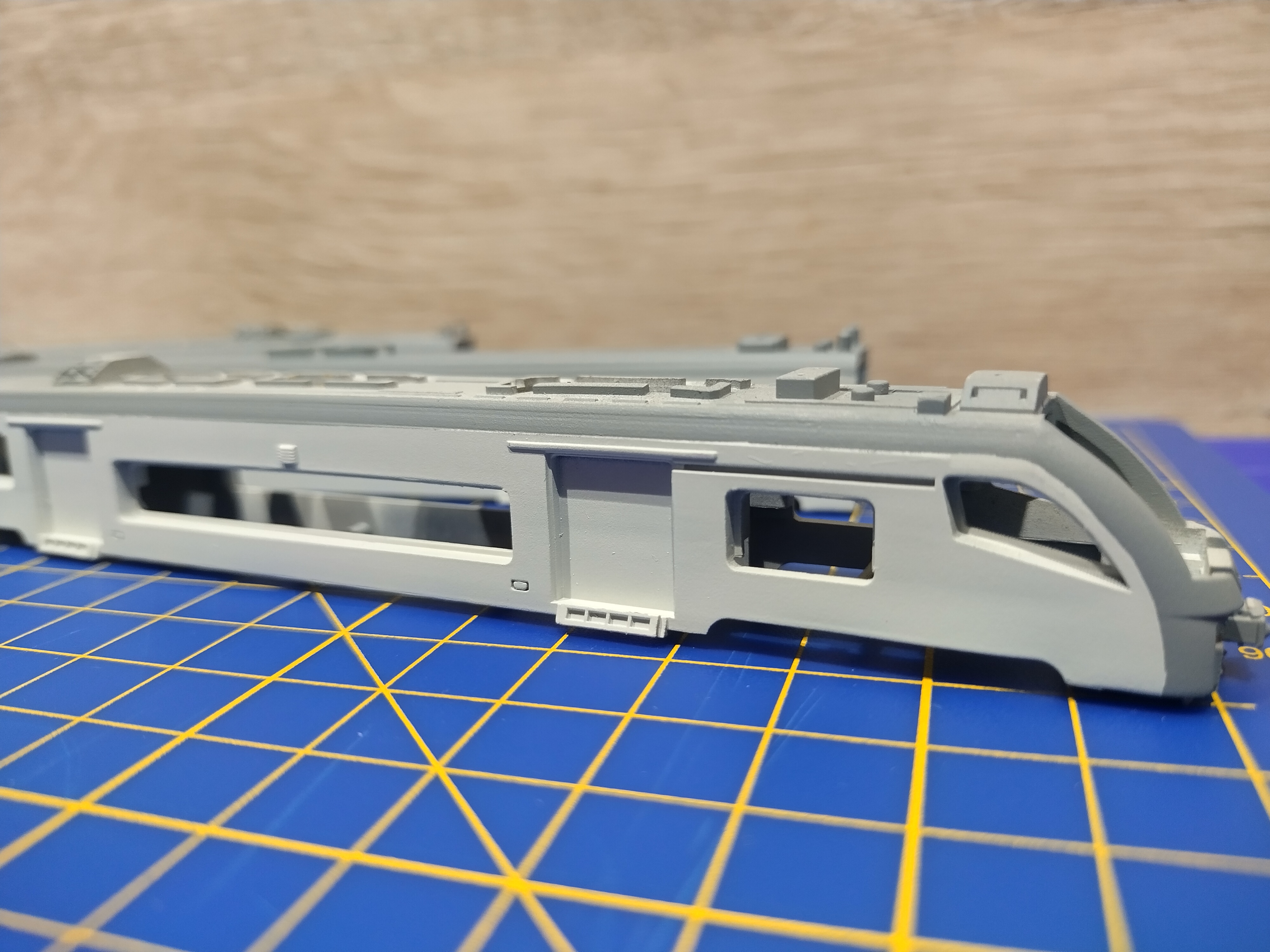

Toujours occupé avec le gris moyen 71051.
Dernière session, je m'étais occupé du gris moyen sur l'ABX.
Pas entièrement satisfait, j'ai remis une couche.
J'ai pris plus de temps pour appliquer les masquages et j'ai pris le soin de m'aligner sur la bande de masquage en ligne droite...il faut essayer pour comprendre.
D'abord sur l'ABX.
Puis sur l'ABDX et la voiture B.
Avant de pouvoir passer au bleu, il reste les retouches avec le gris clair.
