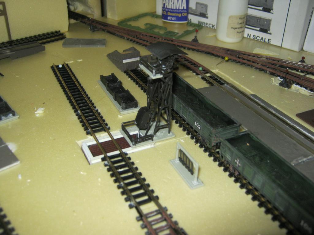

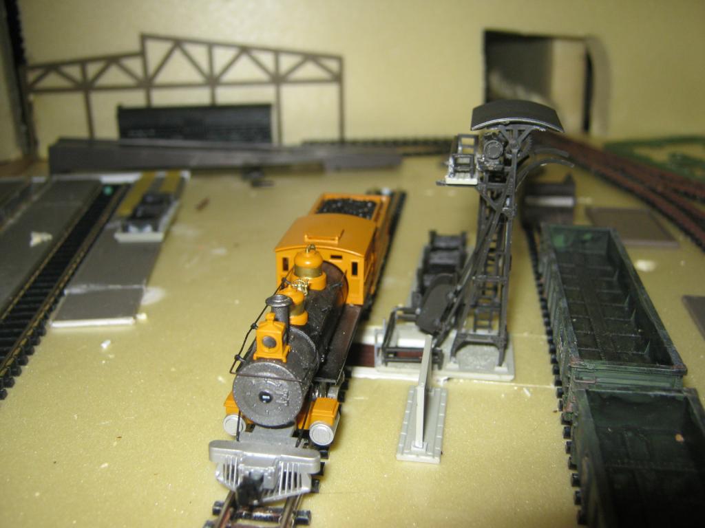

Pour l'instant j'essaie de déterminer la distance à respecter entre le bord extérieur de la petite plaque Peco et la vieille rotonde Arnold à 3 voies. Ma crainte étant de devoir éloigner la rotonde plus que je ne l'espérais (57mm sur base de plan Arnold) ce qui pourrait poser des problèmes vu la faible surface du module.

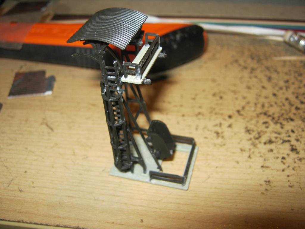

Après avoir monté l'ascenceur à scories pour pouvoir déterminer son emplacement exact, je me suis occupé de construire la fosse qui y est associée. Fosse qui n'est pas fournie par Vollmer.
J'ai donc omis de placer la plaquette imitant la cendrée sous le godet de chargement afin de ménager un accès vers la fosse.

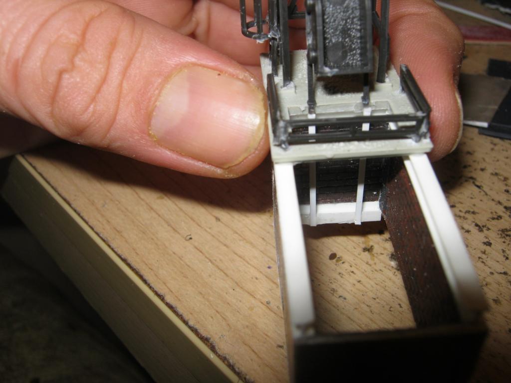

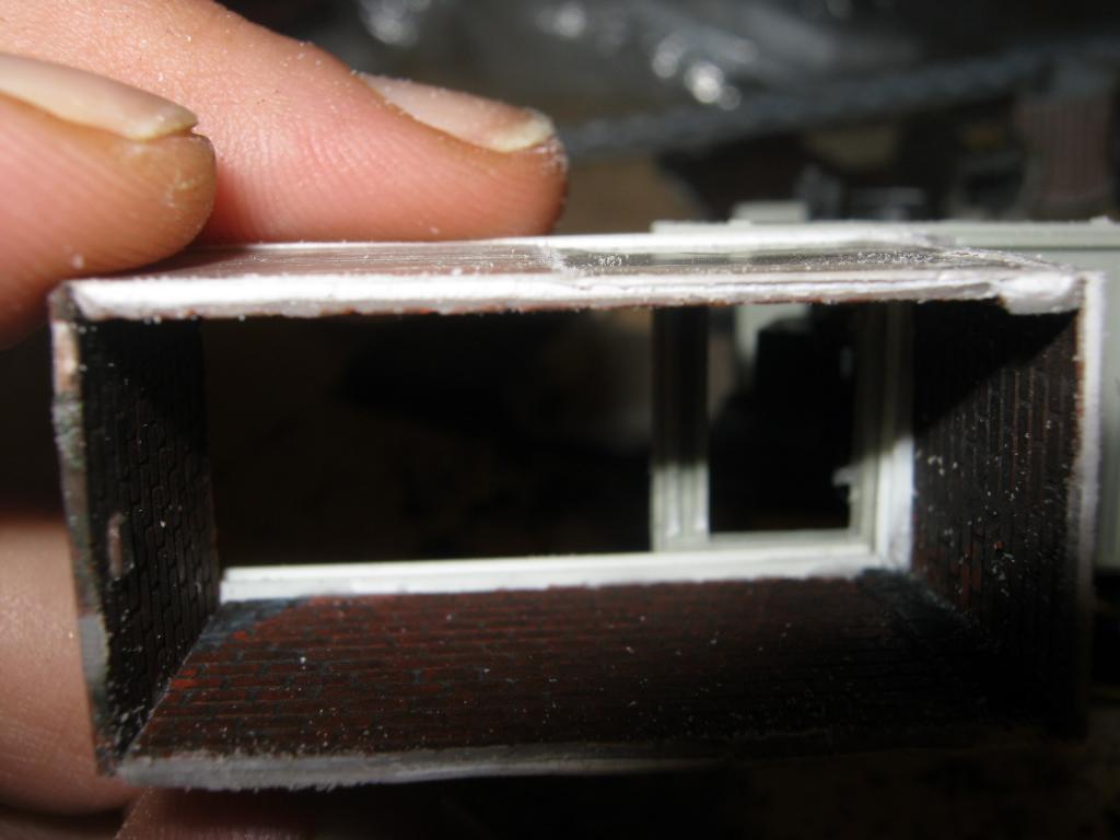

Avec des éléments de murs en brique récupérés sur de vieux éléments de pont et quelques profilé de styrène, une fosse (peut-être un peu profonde, mais tant pis) à été construite
Essai de mise en place

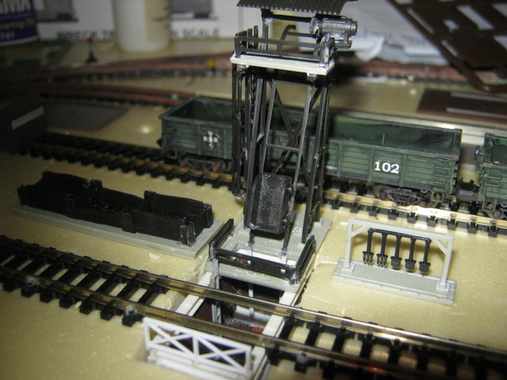

J'ai ensuite ajouté une échelle pour que les ouvriers puissent descendre au fond de la fosse et une barrière de sécurité de l'autre côté de la voie. (je poserai peut-être une planche ou deux entre la voie et la barrière à gauche de la voie pour fermer cette partie de la fosse.
Il faudra encore ajouter un câble entre le treuil et la benne à cendrée et peindre tout cela bien entendu.
