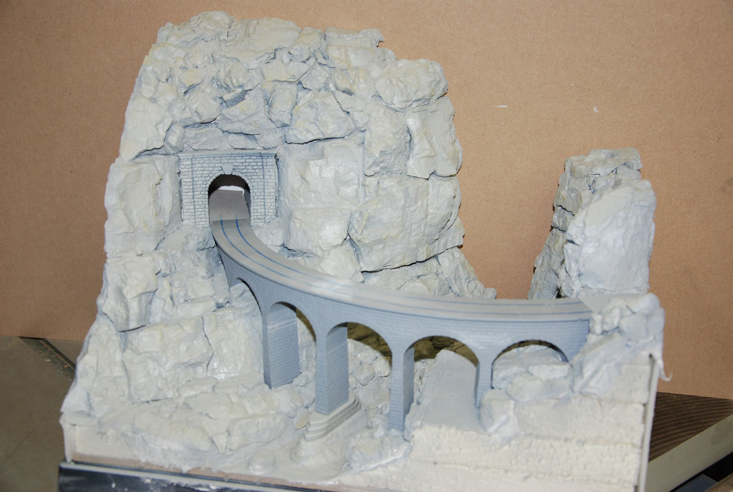

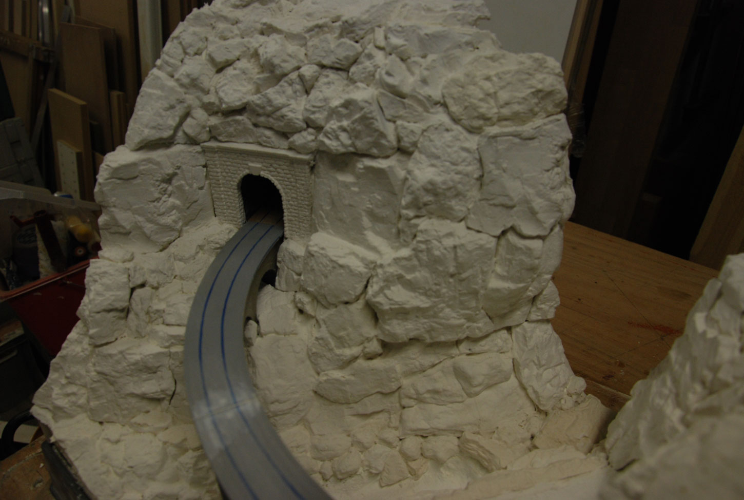

Reprise des activités pour ce micro-réseau.
Montage des rochers.
Tous les rochers sont faits au moyen des moules de Woodland Scenics.
Parfois cassés en plus petits morceaux, retravaillés pour qu'ils s'assemblent le plus naturellement possible.
Messages : 1469

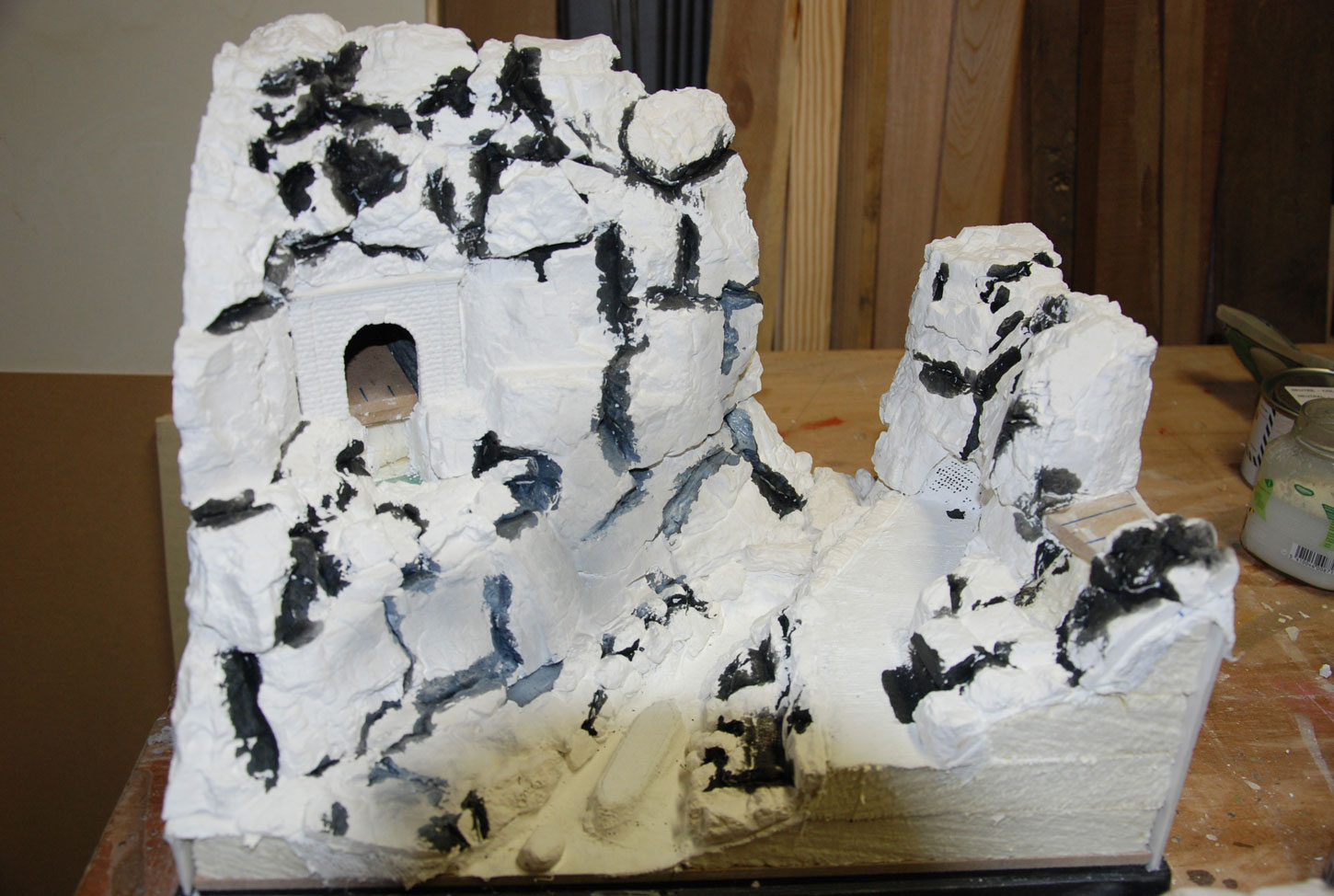

Suite
Messages : 1469
Mise en noir des parties crevassées.
Première couche de gris.
Un peu de couleur ocre.

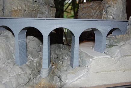

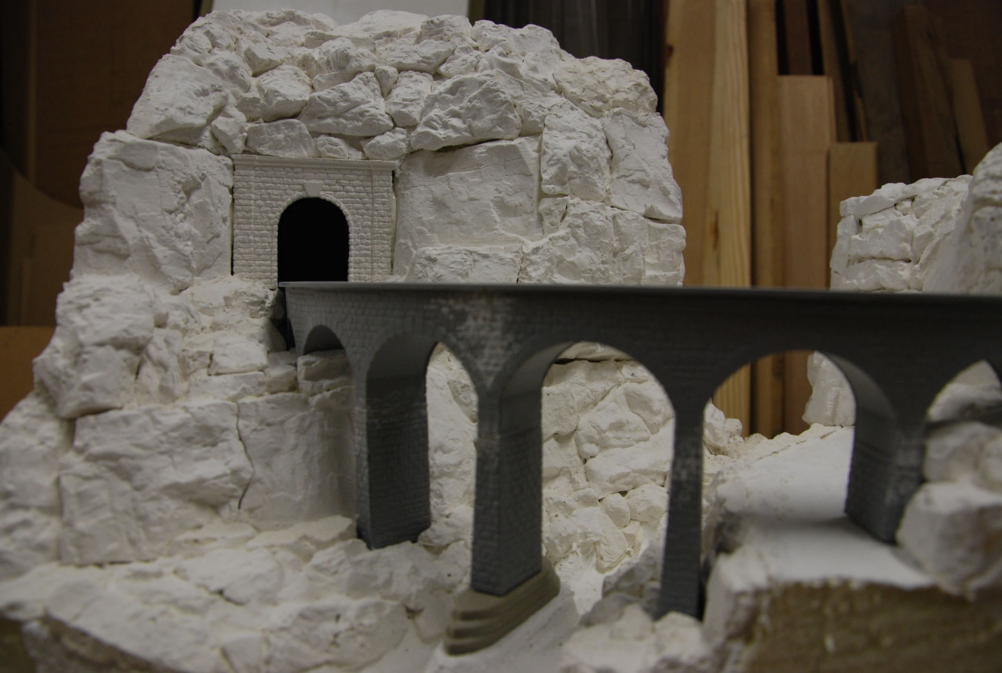

Messages : 1469
Le pont a reçu sa première couche de fond.
J'en suis là pour l'instant.

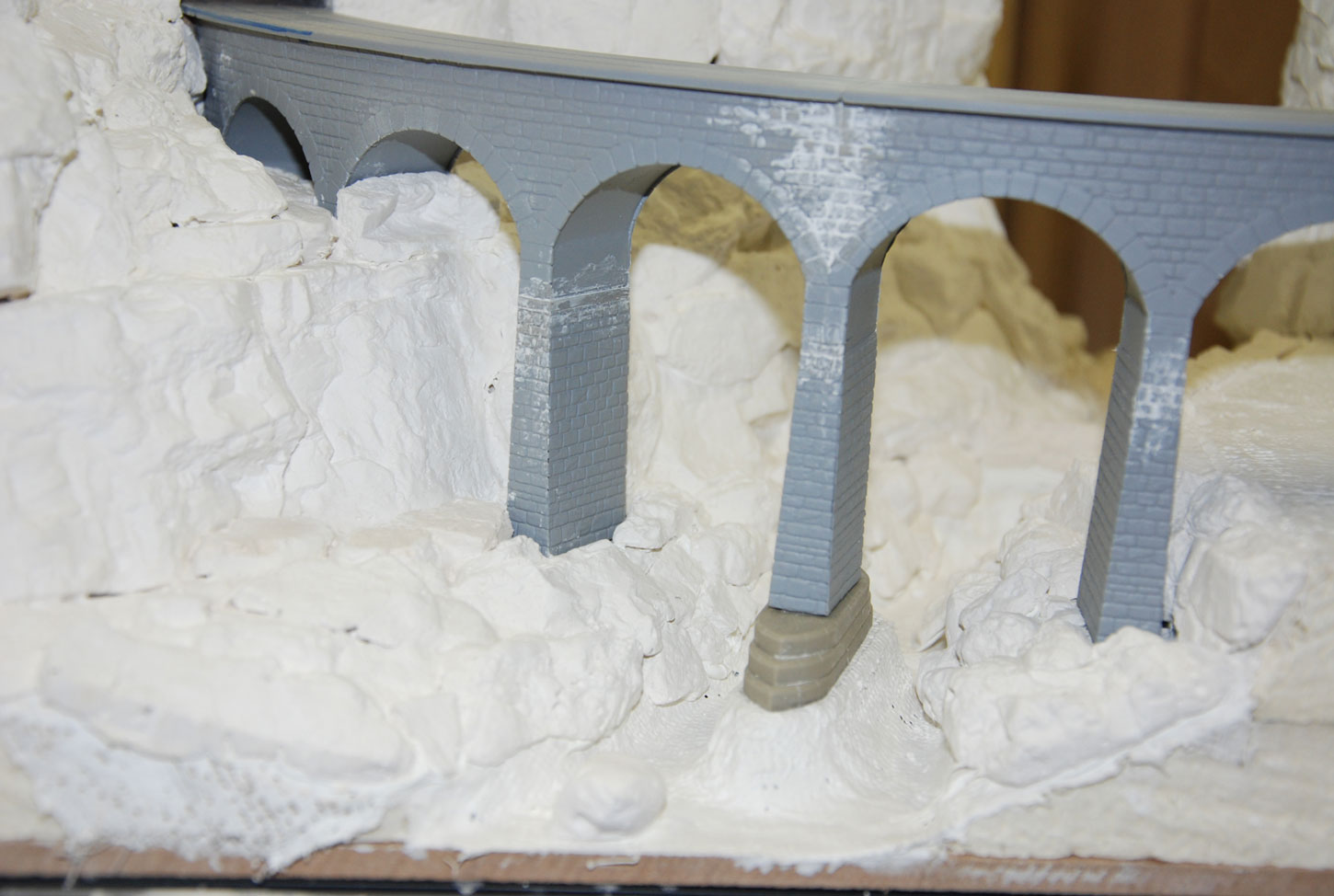

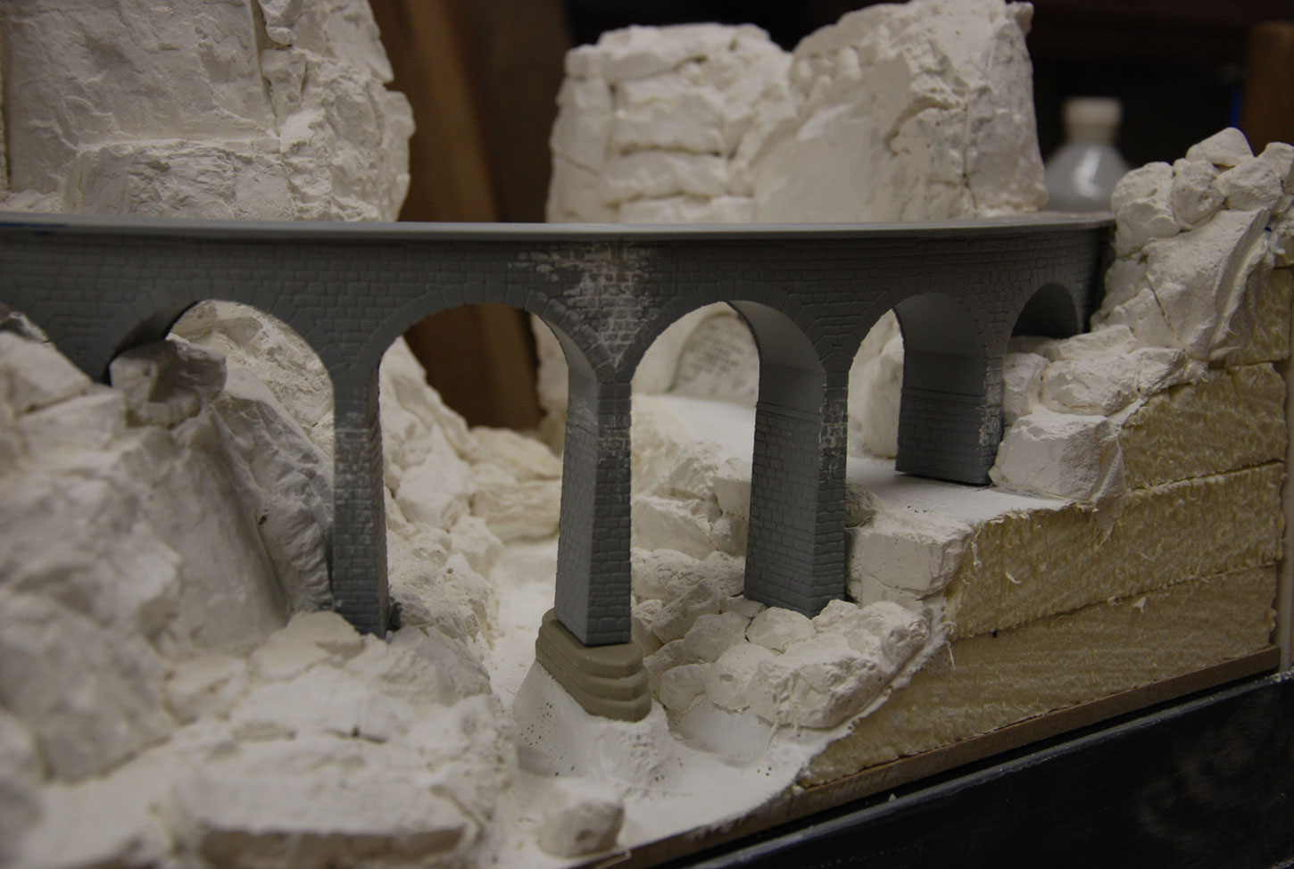

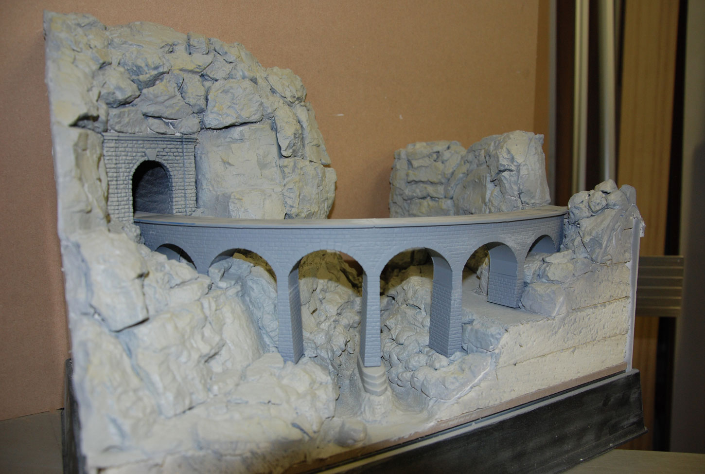

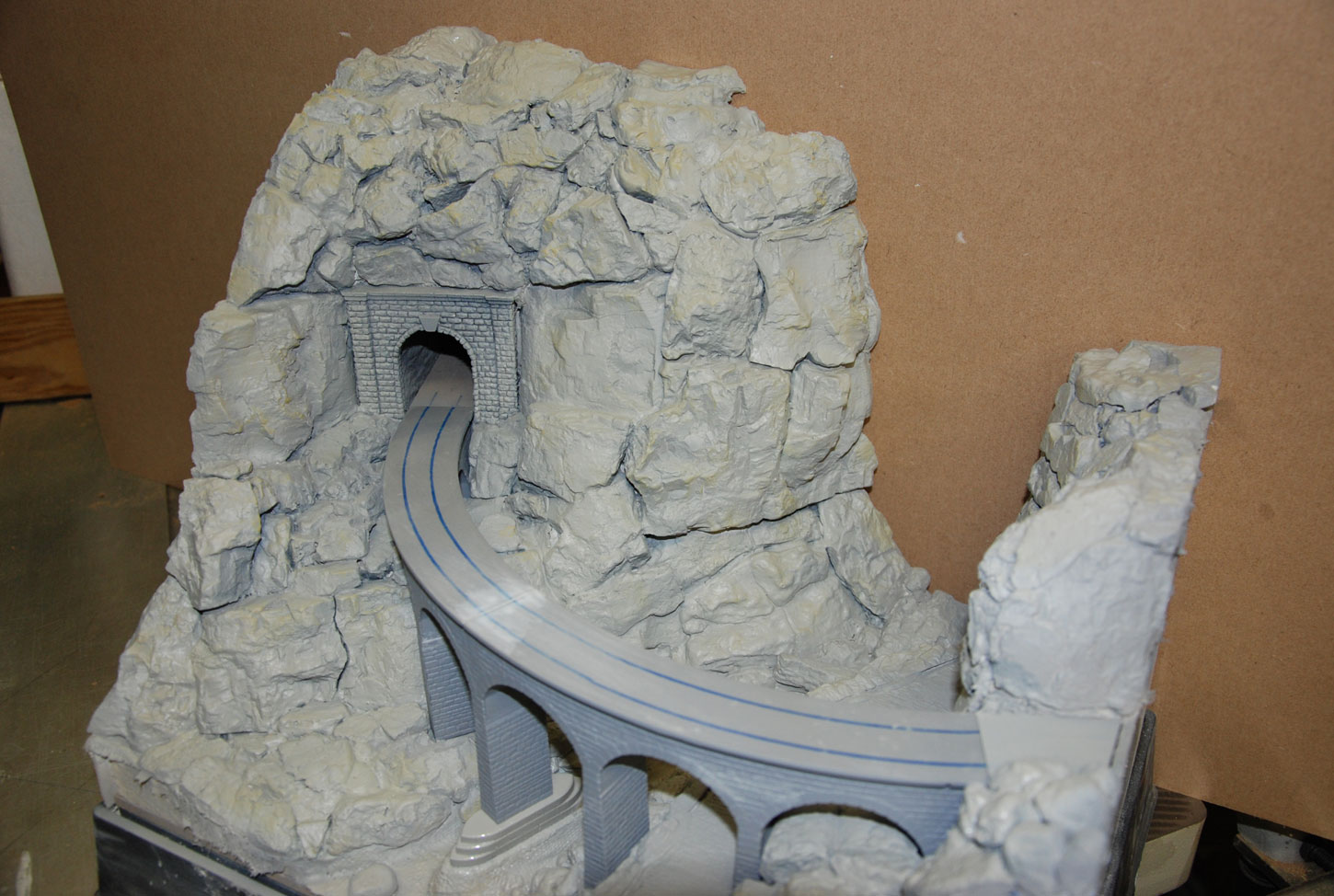

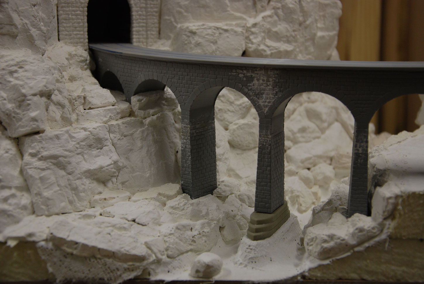

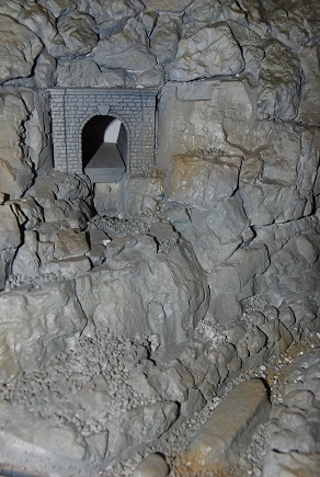

Messages : 1469
Suite de la mise en teinte des rochers.
Création de la route.
Micro diorama 1.jpg (83.03 Kio) Consulté 5876 fois
Micro diorama 2.jpg (114.68 Kio) Consulté 5876 fois
Micro diorama 4.jpg (83.11 Kio) Consulté 5876 fois

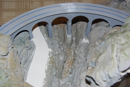

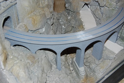

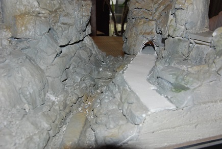

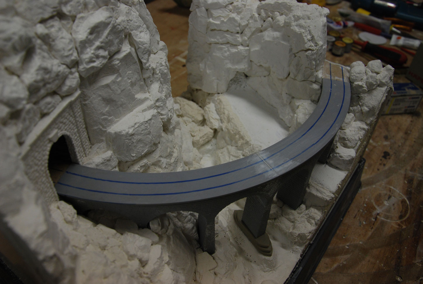

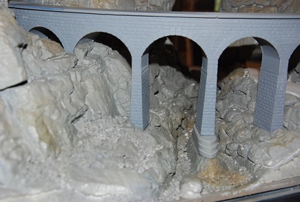

Messages : 1469
Quelques photos supplémentaires.
Sur les prochaines photos mise en place de la végétation.
Micro diorama 5.jpg (84.15 Kio) Consulté 5876 fois
Micro diorama 6.jpg (86.19 Kio) Consulté 5876 fois
Micro diorama 7.jpg (83.13 Kio) Consulté 5876 fois

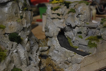

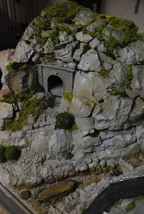

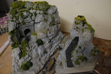

Messages : 1469
Mise en couleur de la route.
Mise en place de la végétation.
Mise en couleur du lit du torrent.
Prochaine étape, la réalisation du torrent.
Micro diorama 9.jpg (115.21 Kio) Consulté 5875 fois
Micro diorama 10.jpg (89.37 Kio) Consulté 5875 fois
Micro diorama 12.jpg (89.77 Kio) Consulté 5875 fois
Quel changement !!
Il y a quand même quelque chose qui me choque, c'est la route. Plus exactement l'angle "trop" parfait sur la gauche et le rétrecissement sur la droite.
Est-ce un effet dû à la photo ?
