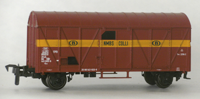

L'ABL à été transformé sur base d'un wagon transport de bière. Sans doute à la base, le même qu'un SNCB COLIS / NMBS COLLI. Vais aller voir dans ma boite à "brol" et ajouter à la longue liste de mes projets. :? Comme si j'avais rien d'autre à faire :D

Non, André, c'est quelque chose comme le wagon brun à deux essieux que j'ai mis dans mon message.

J'essaye de trouver un modèle qui pourrait servir de base pour le SNCB/COLIS mais tous les sites Ebay sont H.S. :evil:
Re: Décalcomanies SNCB
En réalité c'est un type: GKKLMS.
Mais ou le trouver ? :(
Le voici en HO
http://traintamarre.tassignon.be/invent ... 4236_1.jpg" onclick="window.open(this.href);return false;
