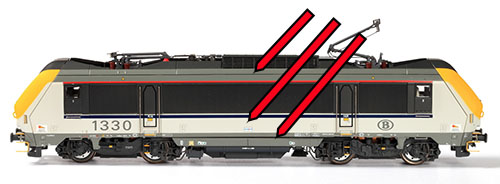

bonjour à tous donc en résumé pour une hle13 c'est bien juste ? et apparemment il manque un 7 à chaque référence? merci
Toiture :771251 vallejo
Caisse :771407 vallejo
Chassis :771054 vallejo
Face :771002 vallejo
Primer vallejo
Vernis matt 62062 vallejo
Re: Liste des couleurs SNCB/Lijst van kleuren NMBS
Publié : 29 avr. 2022, 14:02
Toiture - Noir : 71251
Caisse - Gris Clair : 71407
Dessus - Gris Foncé : 71054
Dessous - Gris moyen : 71049
Chassis, essieux, tampons, ... - Noir : 771054
Faces - Jaune : Une couche de Primer 62003 et finition avec 71002
Vernis : 62062
Publié : 29 avr. 2022, 14:58
par MARC
Merci jepe mais je ne comprend pas bien dessus dessous :( et aussi pourquoi le primer 62003 avant le jaune? Merci
Publié : 29 avr. 2022, 15:27
Regardes bien, sur la caisse de la 13 il y a 3 sortes de gris.
HLE13 b.jpg (40.8 Kio) Consulté 17751 fois
Le jaune est une couleur très peu couvrante.
Vallejo propose un primer teinté jaune, le 62003.
Donc une couche de 62003 et ensuite le jaune 71002
