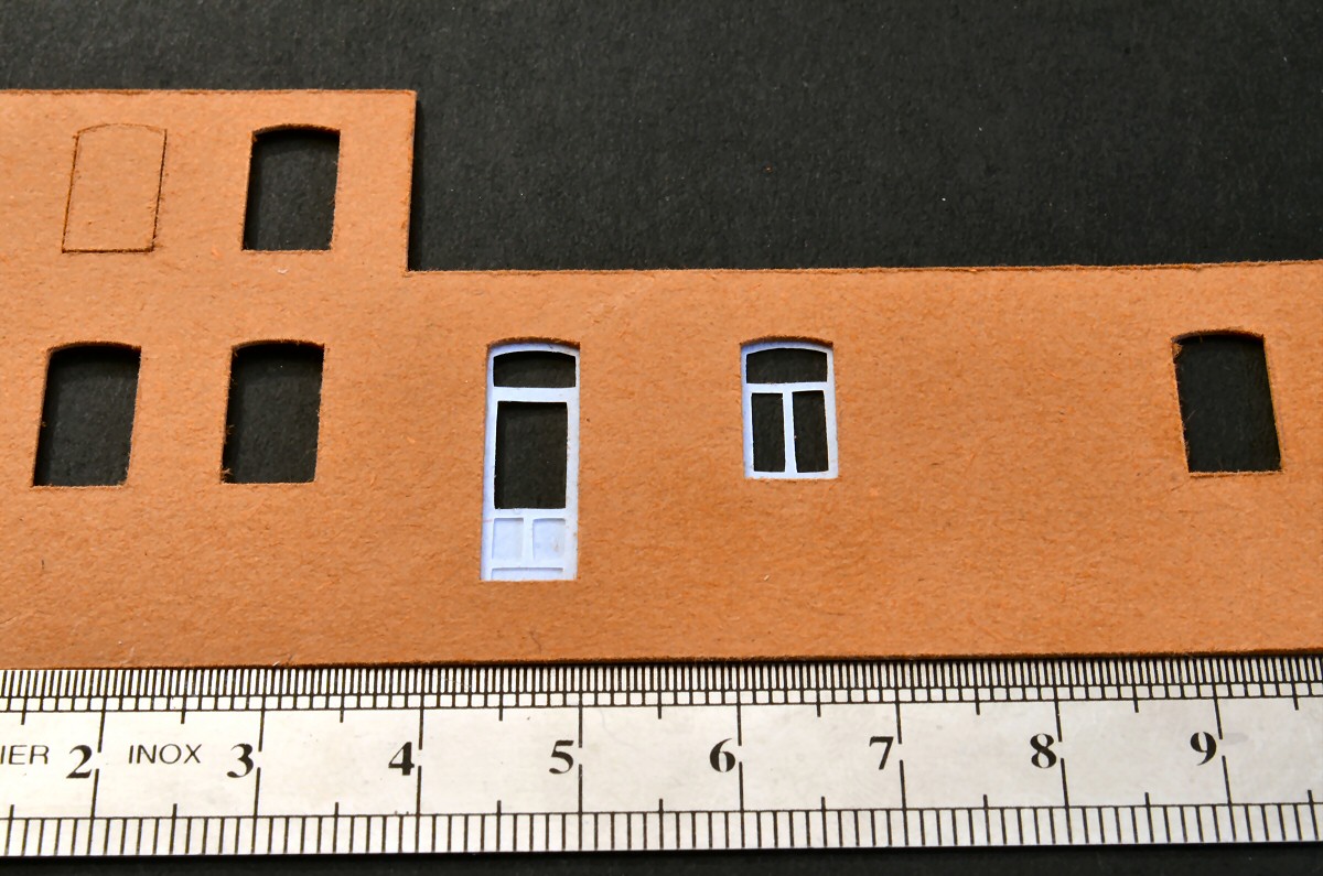

Splendide, Guytoonet ! Dans quelle matière les as-tu faites ? Les paramètres ?
Du côté de Lîdge, le défi est relevé ; mais stûût : quand il s'est agi de faire les ouvrants des fenêtres, la machine s'est mise à déconner : les rectangles deviennent des ovales, elle s'arrête en plein milieu du boulot, puis revient au point de départ sans se relever... Ça doit être un bug dans le programme Connect qui corrompt les fichiers Corel. J'investigue...
En attendant, voilà où j'en étais (la coque est dans un carton de 0.5mm de provenance indéfinie, juste là pour tester les fenêtres) avant les ennuis :

Pour faire relever le couteau, il faut utiliser des couleurs différentes pour les horizontales et les verticales

Oui, alors comme l'a dit Julien, il est préférable de scinder les horizontales, des verticales.
De plus, pour avoir des découpes, bien droites et non déformées, il faut retenir 2 astuces.
1) Un rectangle dessiné d'une seul pièce, est considéré comme une seule figure et la lame coupera, sans se relever.
Résultat, les angles s'arrondissent.
2) Plus la vitesse de coupe, est rapide et plus les petites découpes seront déformées.
Perso, je coupe en vitesse 1..... grand maxi 2.
Pour les découpes de vitrages du 45, comme là, les angles sont arrondis, j'ai pris la forme unique, en coupant le plus lentement possible.

Merci de vos suggestions. Le problème est que cela a marché parfaitement les 100 premières fois ! Et le problème des ovales s'est résolu en créant un tout nouveau fichier en Corel et copiant-collant le motif. Mais ça n'a pas résolu l'arrêt au milieu du travail.
