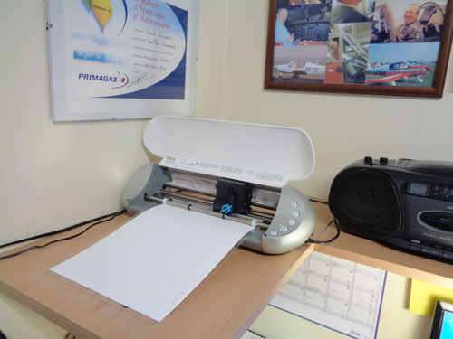

Ca y est, ma Crafty a effectué sa première découpe.
Pour commencer j'ai réalisé d'après les plans mis sur le site par Guytoonet la barrière SNCB.
J'ai utilisé du Synaps de 0.20 d'épaisseur (que je me suis procuré chez Saroulmapoul), lame sur 10, vitesse 1, épaisseur 33 et double coupe.

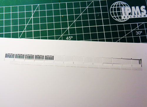

... et voici la machine en plein action.
La découpe terminée, j'ai quand même du "dégrafer" la barrière à l'aide d'un cutter muni d'une nouvelle lame.
En effet quelques millièmes de mm restaient accrochés. N'oublions pas que le Synaps est très résistant et ne se casse pas comme du plastique.

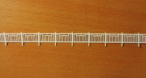

Et voilà, encore juste coller les renforts des piquets et c'est pret à être posé sur mon module :P
