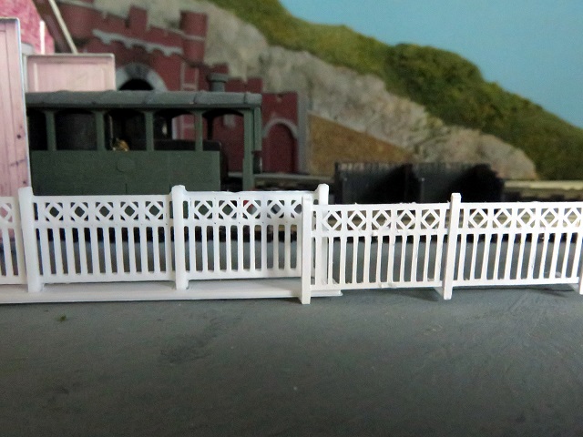

Contribution a ce fil.
Barrière échelle TT ( 1/120 ) : a gauche imprimée en 3D ( Prusa MK3 , buse 0,4 mm ) et a droite version papier découpée par la silhouette portrait.

Joli !
Quand tu dis version "papier", quel est le papier utilisé ?

JEPE, le papier est en fait un carton mince. Au Canada il est vendu sous le nom de "papier a cartes / card stock "
specifications : 199g/m2 ou 110 lb
J'aime ce materieau , c'est entre le papier et le carton
Il se decoupe bien avec la silhouette portrait.
Jacques

C'est peut-être l'équivalent du "Bristol" de chez nous qui fait 200g/m².
Tu te souviens des réglages de ta machine pour ce genre de découpe ?

JEPE, réglages pour card stock.
Dans la version anglaise de silhouette studio il existe un ajustement prédéfini pour ce matérieau : Cardstock plain
J'ai mesuré l'épaisseur 0,27 mm
Longueur de lame position 3
force 20
vitesse 4
Line segment overcut ( symbole triangulaire ) ??? pas activé
Jacques
