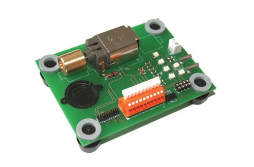

Nous avons eu aussi quelques problèmes en digitalisant d'anciennes locos.
Ceci dit, un décodeur peut être défaillant, mais pas pour toutes ses fonctions (traction, éclairage avant ou arrière, ...).
Nous avons donc acheté un testeur pour décodeur.
Testeur Décodeur Esu 51900.jpg (20.14 Kio) Consulté 6465 fois
C'est un ESU réf. 51900, qui coûte moins de 40€.
Il nous permet de récupérer les décodeurs pour lesquels nous n'avons pas besoin de toutes ses fonctions, éclairage ou moteur.
Et au moins nous sommes sûr de ne pas jeter un décodeur qui pourrait encore servir :mrgreen:
Re: Erreur 1
Publié : 20 juil. 2014, 19:53
par PhilB47
Peux tu nous en dire plus sur ce testeur ???
Je vois qu'il y a un moteur, est-ce d'origine, ou l'as tu rajouté ?
Peux tu lire les cv avec cet appareil ?
Enfin, où l'as tu acheté ?
Merci d'avance pour tes réponses :-)
Phil, intéressé
Re: Erreur 1
Publié : 21 juil. 2014, 07:34
En fait le décodeur agit tout à fait comme une loco.
Pour faire simple :roll: , je ne sais pas mieux résumer son usage que sur le lien suivant du Forum du Train.
http://www.forum-train.fr/forum/viewtop ... =11&t=7869" onclick="window.open(this.href);return false;
Moi je l'ai trouvé lors d'une expo/bourse, mais il est en vente aussi chez DM-Toys
http://www.fr.dm-toys.de/liste/search/tester.html" onclick="window.open(this.href);return false;
