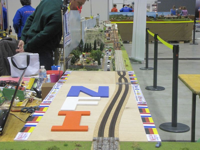

Pour en revenir à une comparaison des normes :
Allemands et Français ont choisi pour la double voie un entre-axe (la distance entre les axes des deux voies) de 3,0 cm.
La hauteur des rails par rapport au sol doit être réglable dans une fourchette telle qu'on peut mettre les rails de ces deux normes à la même hauteur.
Par conséquent, un module allemand et un module français peuvent être raccordés directement entre eux, au moyen d'un serre-joints, avec une restriction : les bords longitudinaux (les faces côté public) ne seront pas alignées, les voies allemandes étant plus à l'intérieur du module que les voies françaises, comme le montre cette photo prise à Stuttgart 2012 :
Le module marqué"NFI" a sa structure entièrement aux normes françaises.
La voie vers le fond de la photo est posée suivant les normes française (les modules suivants sont aux normes françaises.
Côté premier plan, la voie est posée selon les normes allemandes.
Ces deux modules sont raccordés directement entre eux.
(ce module a été construit pour éviter de décaler les faces avants sur un réseau. je peux le fournir, lui ou son symétrique, ainsi que le petit module de croisement, s'ils sont nécessaires, pour l'exposition N160.)
Par contre, l'entre-axe des voies du réseau N160 n'est que de 2,7 cm je crois (Jim, tu confirmes ?)
Pour un réseau "haut de gamme", c'est mieux car cela se rapproche plus de la réalité.
Mais il est impossible de raccorder directement un tel module à un module allemand ou français, mais cela peut se faire avec un module de transition intermédiaire.
