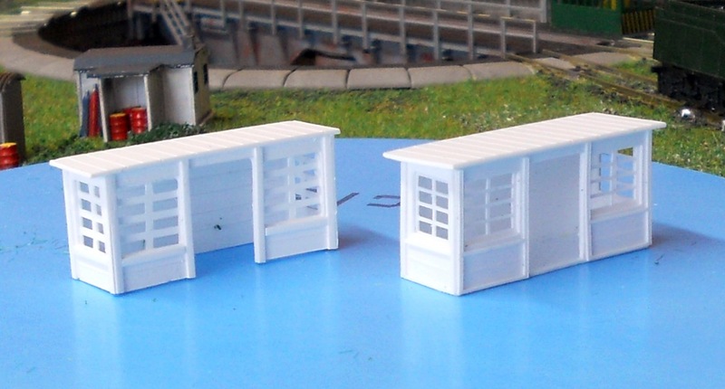

Merci André pour le fichier. Gravé sur carte plastique 0,5mm en 1 couche sauf les barreaux découpés dans du 0,25mm. J'ai ajouté un profilé Evergreen de 0,4 mm à tous les coins et sous les fenêtres.
Le plan est très bien fait et je ne veux certainement pas émettre de critique mais je trouve les barreaux de fenêtres trop épais, 0,5 mm aurait été mieux. Et le toit est trop court à l'avant, j'aurais dû tenir compte de l'épaisseur de la carte plastique. Je vais le refaire en modifiant quelque peu le plan d'André ;)

Dès que le plan sera retouché (en V2 :( ), je le mettrai ici, avec un numéro de version, vous aurez le choix ;)

J'ai adapté le plan d'André en modifiant la taille des barreaux de fenêtres, la taille du toit en tenant compte de l'épaisseur des parois et en y ajoutant les piliers de support des plaques de béton.
Les murs et le toit sont gravés dans de la carte plastique de 0,5mm, les piliers et les barreaux de fenêtres sont découpés dans la carte plastique de 0,25mm.
A gauche la première version, à droite la deuxième version.

Les plexis ne sont pas encore installés, je dois d'abord peindre l'ensemble. Le toit est amovible.
Comme je travaille toujours avec la version 2, tout est marqué en découpe. Les traits verticaux sont en bleu, les horizontaux sont en rouge, les diagonales en brun et les gravures uniquement sont en vert.
Personnellement, j'ai tout gravé/coupé sur les 2 supports et j'ai pris ce qui m'intéressait.

C'est vrai que vu l'une à côté de l'autre, c'est le jour et la nuit :shock:
