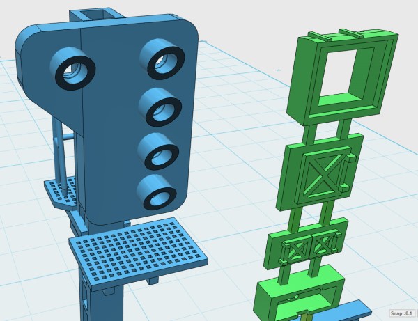

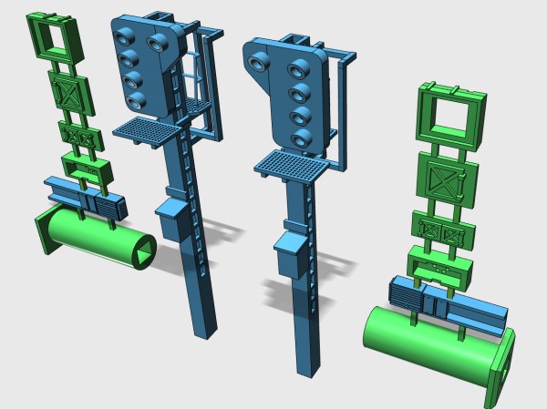

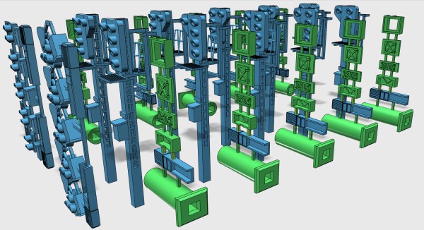

Bonsoir,
Cela avance bien. J'ai retravaillé les détails de finition. J’ai aussi ajouté un coffret d’alimentation électrique, la possibilité d’un éclairage dans l’armoire à chevron et l’armoire à chiffre. Les signaux de manœuvre et simplifiés pourront recevoir un petit mat en profilé laiton de 1mm x 1mm ( acheté chez Wavre Modélisme). Je leur ai adjoint une boite à téléphone séparée qui peut elle aussi recevoir le même profilé laiton en guise de mat support. Etc…
Oui, je me suis bien amusé à chipoter sur mon dessin 3D.
Pour éliminer le souci de fragilité du mat, sans le rendre trop lourd par rapport à la cible, j'ai prévu de pouvoir lui incérer un profilé laiton de forme i qui renforce tout en restant discret.
J’ai aussi appris à me méfier de ce que l'on observe sur l'écran de l'ordi : ce qui semble bon peut se révéler beaucoup trop fin à l'impression. Et inversement, ce qui semble trop gros à l'écran se révèle assez fin en réalité. Le travail se réalise au dixième de millimètre, avec un impact visuel bien perceptible à l'écran mais nettement moins en impression.
SHAPEWAYS a heureusement diverses fonctions géniales d'aides. Il signale par exemple toute paroi trop fine, tout risque de malformation, etc... Et en sus, si le seuil minimum d’approbation n’est pas atteint, on peut demander "de forcer l'impression". On reçoit alors en retour des pièces partiellement mal formées permettant d’analyser un souci de conception.
La dernière version est ok, mise à part l'insertion de ce fameux profilé i.
La tolérance prévue était calculée trop juste. Cela fonctionnait pour le profilé mais rendait le coulissement des fils électrique un tantinet trop compliqué.
La version corrigée finale est en cours d'impression et sera reçue avant la fin du mois.
Je vais ensuite pouvoir passer à l'installation des leds et à la mise en peinture.
Allez, assez de bla bla, place aux vues 3D :
l'ensemble du fichier envoyé à SHAPEWAYS :
le signal 5 feux avec sa cible en version ancienne :
