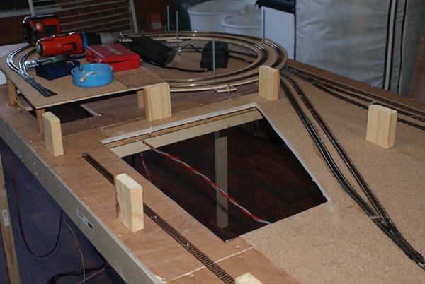

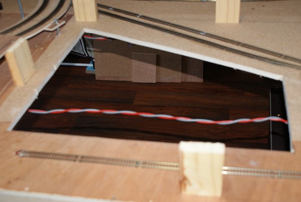

Voila une bonne chose de faite pour l'avenir .
Demain collage du liège pour la suite
