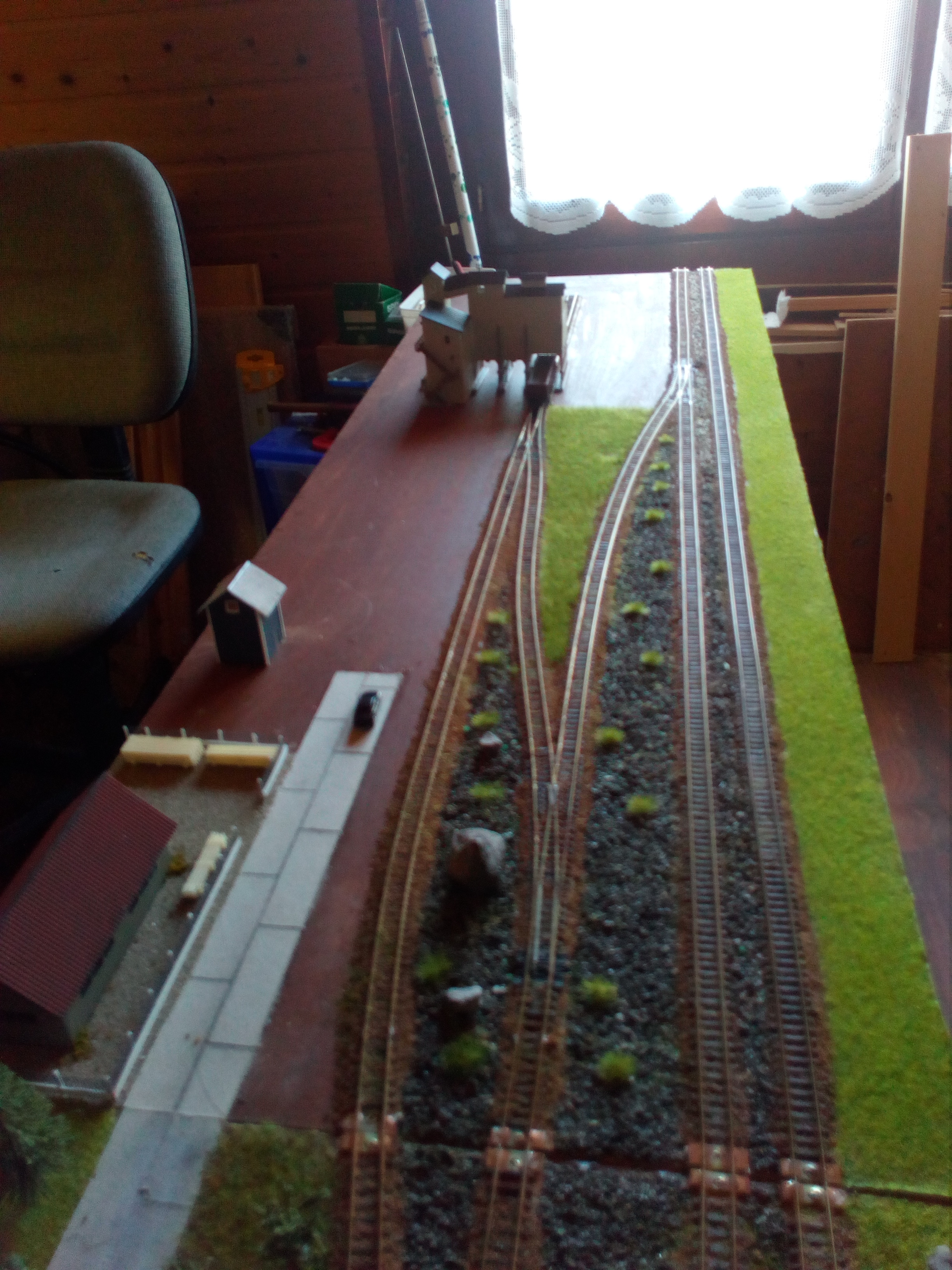

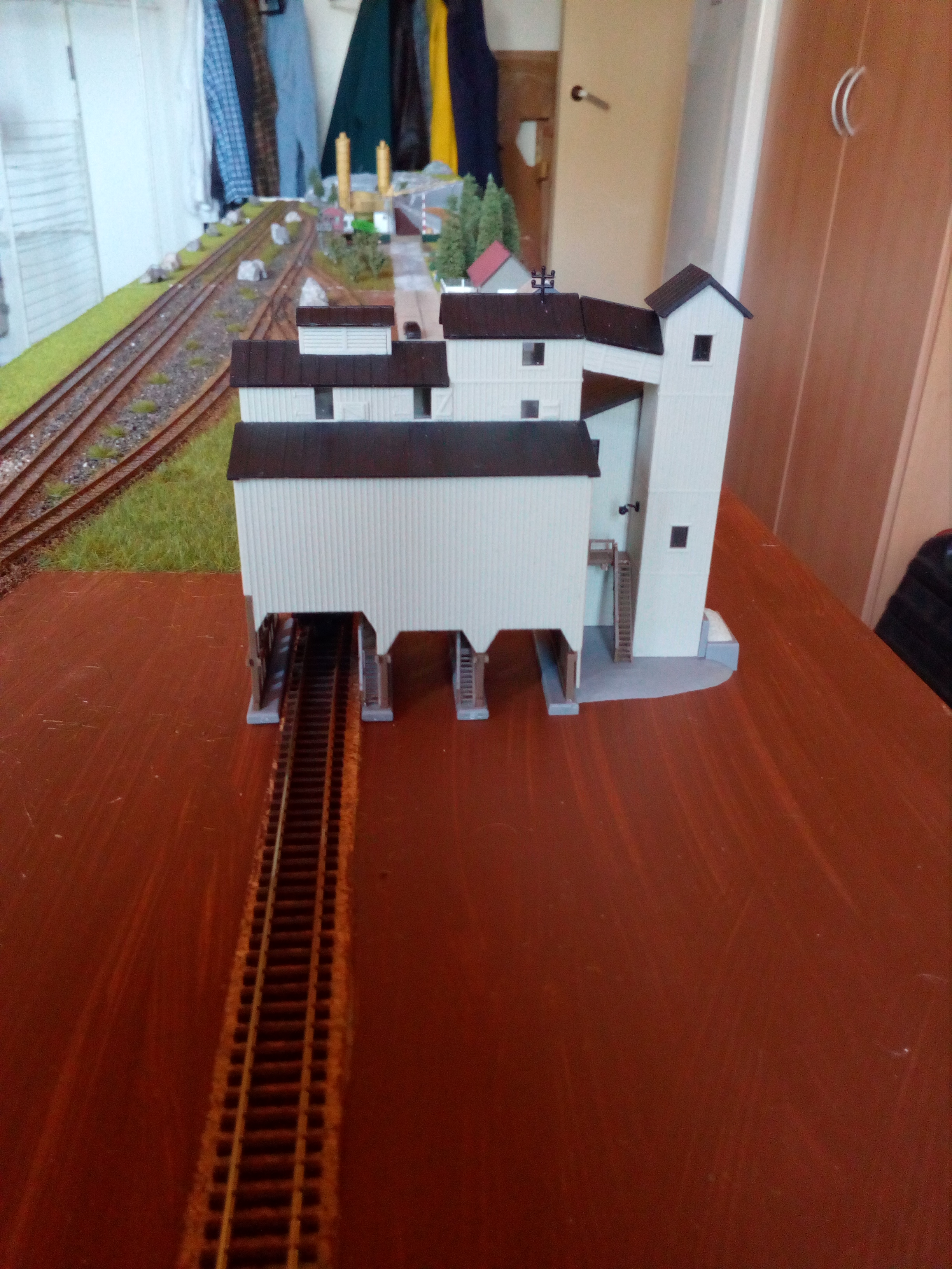

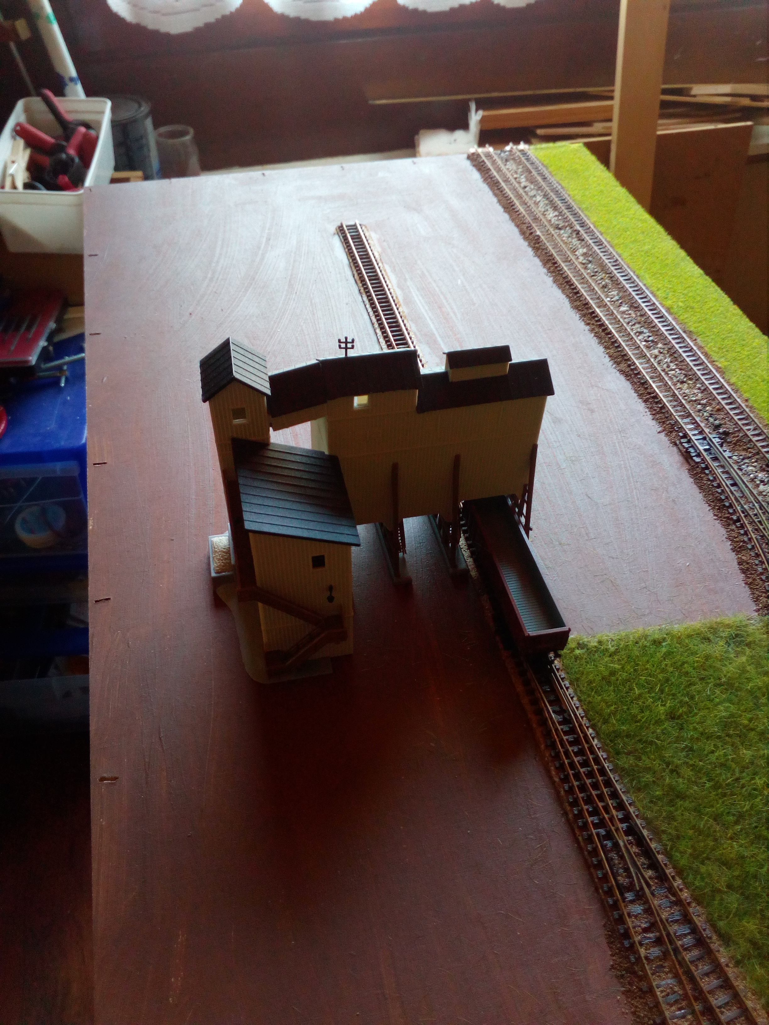

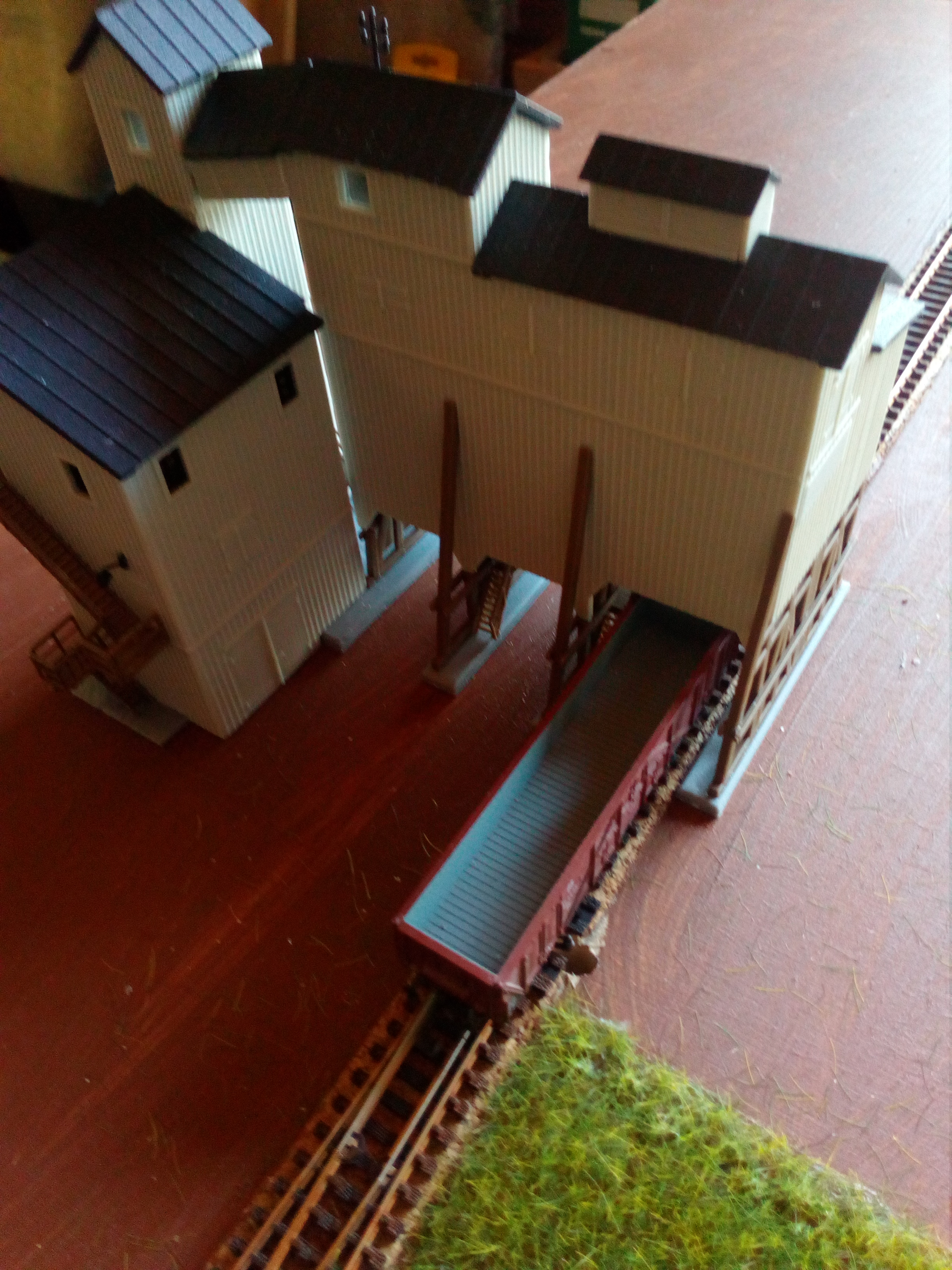

Bon piquet de grève lever
La suite : montage de l'usine de chargement de gravier
Et pose sur le module pour un aperçu de la situation
maintenant faut donner vie a tout cela .
