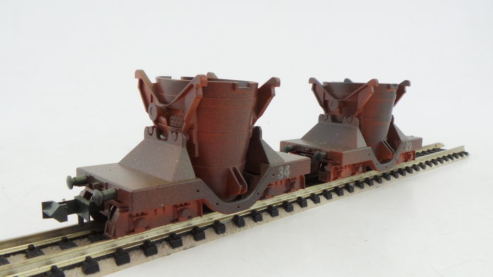

De plus en plus certain que, finalement j'allais représenter l'aciérie, j'ai acheté deux exemplaires des poches que Minitrix a produites lors de la sortie d'une série "vom Erz zum Stahl"
Ces poches ne ressemblent pas beaucoup à celles qu'on trouve sur les photographies de la sidérurgie belge ou française, mais c'est tout ce qui existe si on exclut ceux d'outre Atlantique...

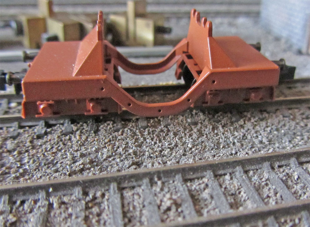

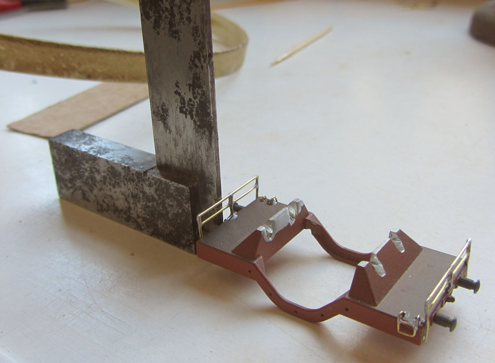

Bonheur, sur ebay j'ai trouvé un lot de quatre châssis dont trois de poches d'aciérie, châssis soldés parce que les poches manquaient...
juste ce que j'espérais car la construction des petits bogies avec entraxe raccourci me posait problème.
Avec ces trois châssis, je vais dans un premier temps pouvoir me construire trois poches plus en rapport avec notre sidérurgie.
En plus, il faut noter que les poches Minitrix d'origine, perchées sur ces châssis entrent légèrement en conflit avec les goulottes de coulée de la halle du haut-fourneau. Inscrivez dommage...

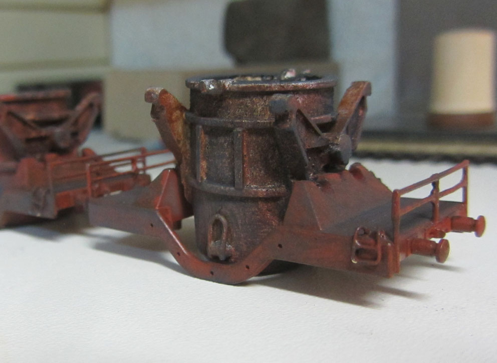

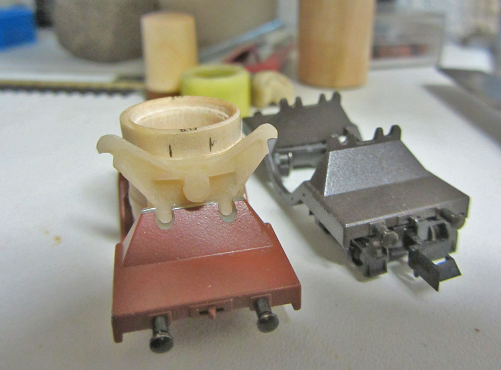

La première tâche à laquelle j'ai du m'atteler, c'est produire une forme de chaudron qui donne visuellement satisfaction
les appuis sur les quels posent la poche ont été abaissés, ce qui nécessite un petit charcutage du châssis métallique Minitrix
Les accessoires d'accrochage par le pont ont été "empruntés" à la poche Minitrix
ensuite, pose des crochets de basculement et installation de rambardes (on les remarque sur une des photos dont je me suis inspiré, je mélange un peu les deux modèles et je limite les bogies à deux axes)

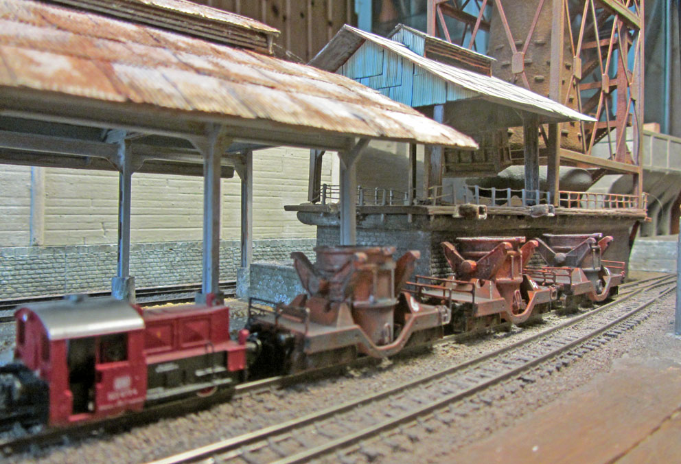

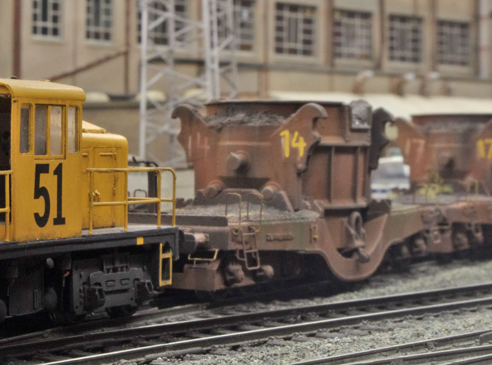

Encore une petite retouche aux fonds des poches qui entraient en conflit avec les bogies dans les courbes et enfin, une remise en peinture. Et puis, un petit sâlissage qui leur donne un autre aspect
ne reste plus qu'à replacer les bogies, numéroter ces wagons-poches et essayer de tirer une photographie d'ambiance...
