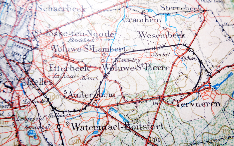

J'ai chez moi une série de cartes géographiques de la Belgique datant de 1905.
Voici un gros plan de la ligne Etterbeek - Tervuren.
Ligne Ett. Terv.b.jpg (569.58 Kio) Consulté 4826 fois

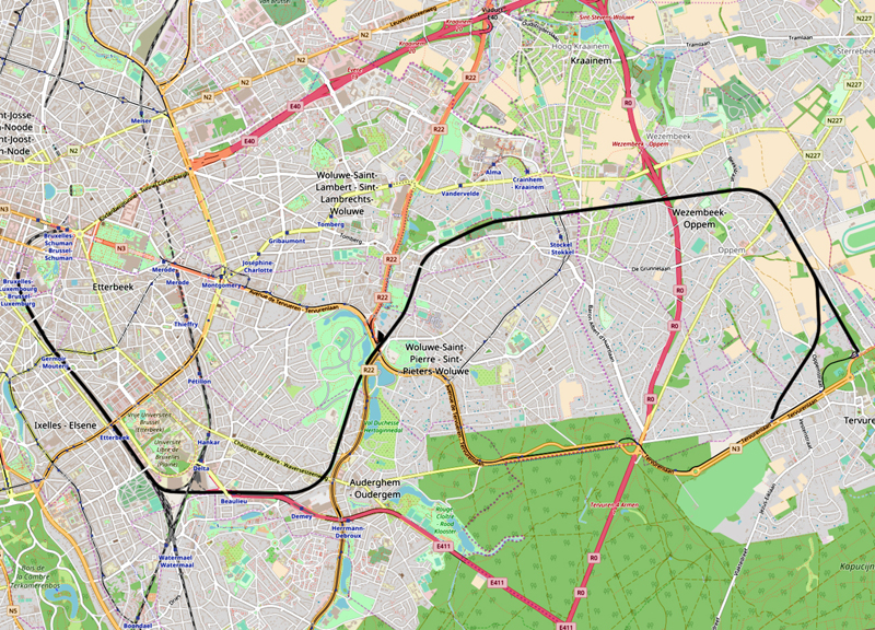

Et voici le tracé vu sur une carte récente.
Ligne Ett. Terv. 2020b.jpg (712.56 Kio) Consulté 4826 fois
