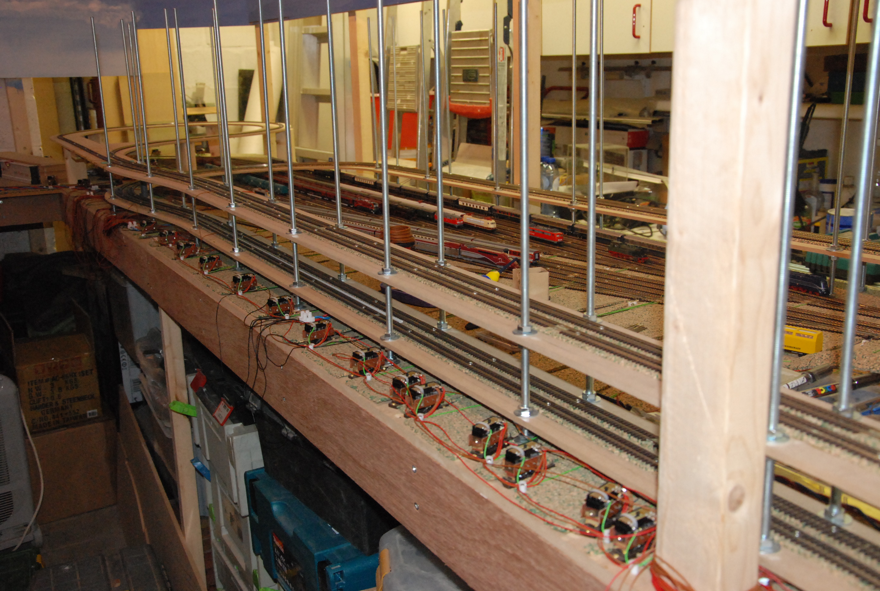

Whoua....il y à de quoi stocker quelques trains ,
La rampe est super , pour ma part je l'ai faite en 3 mm même matière cela permet de diminuer le pourcentage de la rampe .
Tes moteurs d'aiguilles ce sont des servomoteurs ?

Merci à tous.
Ce que tu vois ce sont les moteurs Peco PL-10 montés sur des PL-9 (plaque de montage du moteur) et surmontés du PL-13 pour l'alimentation et l'inversion de polarité du coeur de l'aiguille.
Je ne mettrai des servos moteurs que sur la partie visible du réseau, quoique cela ne soit pas encore tout à fait défini.
Merci à tous.
J'ai préféré le 6 mm car je peux tout visser et deuxièmement cela permet de mettre un peu moins de tiges filetées.tazoonet a écrit : 03 sept. 2018, 10:34 Whoua....il y à de quoi stocker quelques trains ,

Bonjour Philippe
Les pl10 ne sont t ils pas trop gourmands en termes de consommation, je suppose que tu vas mettre une alimentation dédiée...
- Messages : 1471
Re: Deuxième réseau
Bonjour Tazoonet,tazoonet a écrit : 09 sept. 2018, 08:25 Bonjour Philippe
Effectivement les PL10 sont gourmands mais le Switch pilot d'Esu permet de contourner le problème.
Lors de l'activation du décodeur il faut cocher 1 dans le CV correspondant.
Seul bémol mais qui au final n'en est pas un, une alimentation indépendante est nécessaire pour les décodeurs afin de ne pas affaiblir la centrale.

Je n'ai pas confiance dans les PL13, ils m'ont déjà provoqué des court-circuits. Remplacés par des relais.

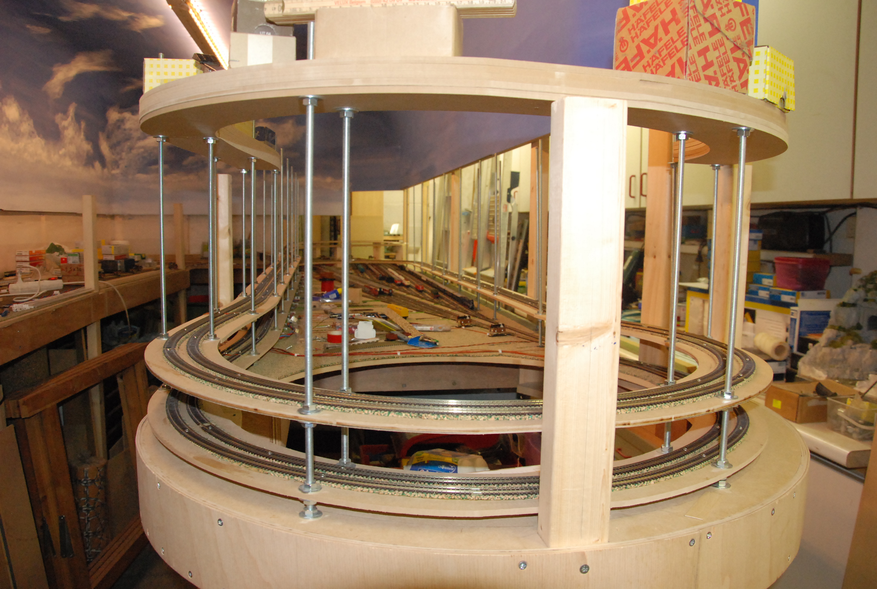

Les fêtes sont passées, et le travail a enfin pu reprendre.
La deuxième gare fantôme est opérationnelle. La spirale a été allongée pour garder une pente douce, 1.2%, pour les longs convois. L'allongement a entrainé une modification des voies de gare. L'espace entre les voies me permet de passer les bras , si je dois y travailler.
Les premiers essais de roulement sont très bons. La rame de l'Orient-Express avec ses 15 voitures monte sans problème.
J'attaque pour l'instant la spirale de la première gare fantôme que j'allonge également, car même avec un rayon de 66 cm, la pente reste après un tour complet, trop forte, du moins pour de longs convois.
Un peu plus de travail, certes, mais le roulement en vaut largement la peine.
La prochaine fois ce sera en vidéo.
