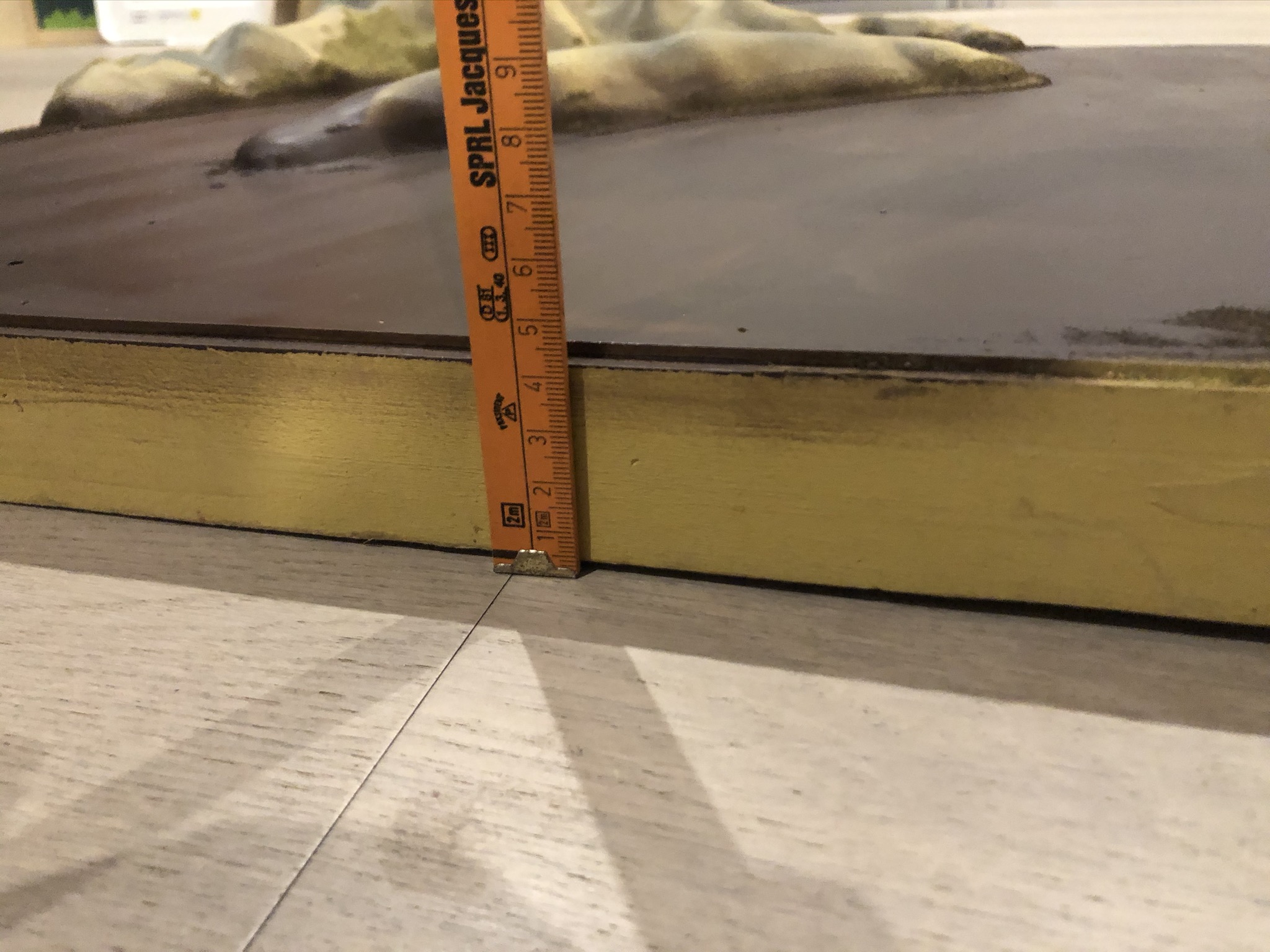

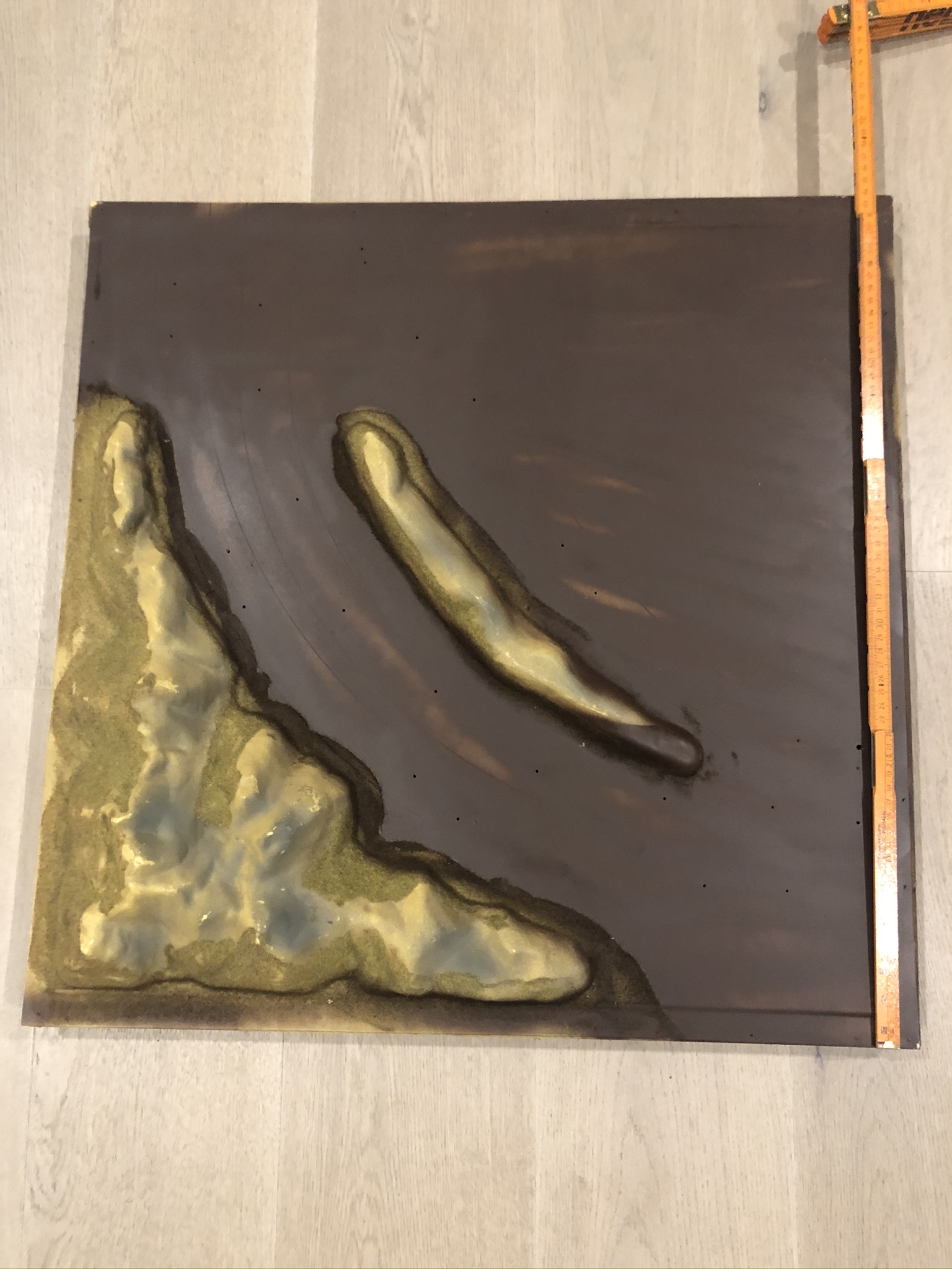

Enfin soit. Je vous écris pour demander votre avis. J’ai trouvé pour une bouchée de pain 4 modules Kibri (référence Kibri 5020) carrés de 64 x 64 cm (25€ les 4!!). Mon idée est de les utiliser comme module de coin, pour boucler mes modules à la maison, ou éventuellement les utiliser en expo si ça peut aider. Le truc c’est que ces modules sont trop bas: 4,5 cm.
question: je supprime les cadres en bois existants (au risque de faire des dégâts au plateau) ou je bricole comme je peux une extension de la hauteur? J’aurais tendance à préférer l’option « refaire les caissons en bois »; auquel cas avez-vous des conseils pour ne pas tout casser?
Merci d’avance pour votre avis.

Je n'ai pas vraiment bien compris
Il faut que le plateau soit plus épais ? de combien ?
Une simple plaque de polystyrène extrudé collée dessus (ou dessous) ne suffit pas ?
Idem pour le bois, refaire un cadre de la même dimension fixé dessous... pas la peine de casser sauf si je n'ai vraiment pas compris le fond du problème

Bonjour a tous,
Si je comprend bien tu dois ré hausser le module . refait un cadre de la hauteur et épaisseur dont tu as besoin, puis tu double de l'intérieur sur toute la hauteur .
Le tout visé collé .
J'espère être clair .
Bonne journée .
Bonne journée .

Petite question : pourquoi vouloir les rehausser ?Gdevisscher a écrit : 10 mai 2020, 20:23 Hello, Mon idée est de les utiliser comme module de coin, pour boucler mes modules à la maison, ou éventuellement les utiliser en expo si ça peut aider. Le truc c’est que ces modules sont trop bas: 4,5 cm.
Pour que le réseau soit fonctionnel, il suffit, pour la hauteur, que la surface des rails des deux modules adjacents alors soit à la même hauteur par rapport au sol.
Il reste deux points à résoudre :
- La connexion entre les deux modules :
Si aucun serre-joint ne permet de maintenir les deux modules, un paire de boulons/écrous placés à des endroits ne gênent pas les normes modulaires peut suffire.
- L'esthétique :
Le tissus posé devant les modules cache à la vue cette différence de hauteur.

Bonjour Geoffroy,
J'allais proposer la même idée que Vogele qui permettra de bonnes fixations d'un ou deux pieds.
Mais l'idée de Jicebe semble moins énergivore .... à condition de ne pas avoir besoin de pieds.
Bon amusement.

Bonsoir,
un grand merci pour vos réponses très claires, malgré des questions qui l'étaient apparemment beaucoup moins!
J'ai besoin d'être à la même hauteur pour pouvoir facilement boucler mon réseau en le posant sur une table; mais c'est sans doute très naïf de ma part de penser que ça pourrait être aussi simple: il faudra de toute façon placer des serres-joints par en dessous ou des écrous pour assurer une jonction parfaite. Je pensais remplacer le caisson existant pour avoir la même hauteur mais aussi et surtout pour faciliter l'accroche entre les modules (avec des serres-joints).
Mais la solution proposée par Jicebe est effectivement nettement moins énergivore, et moins risquée (j'ai peur de casser le plastique qui est sans doute collé et cloué au cadre en bois). Je pense que je vais commencer par investiguer cette voie-là; au pire si ça ne donner rien il sera toujours temps de passer à l'autre solution.

J'ai aussi deux modules différents. Un en MDF et un en contre plaqué. La différence est de 5 cm en hauteur. J'ai rallongé les pieds et fait une encoche pour les serres-joints.

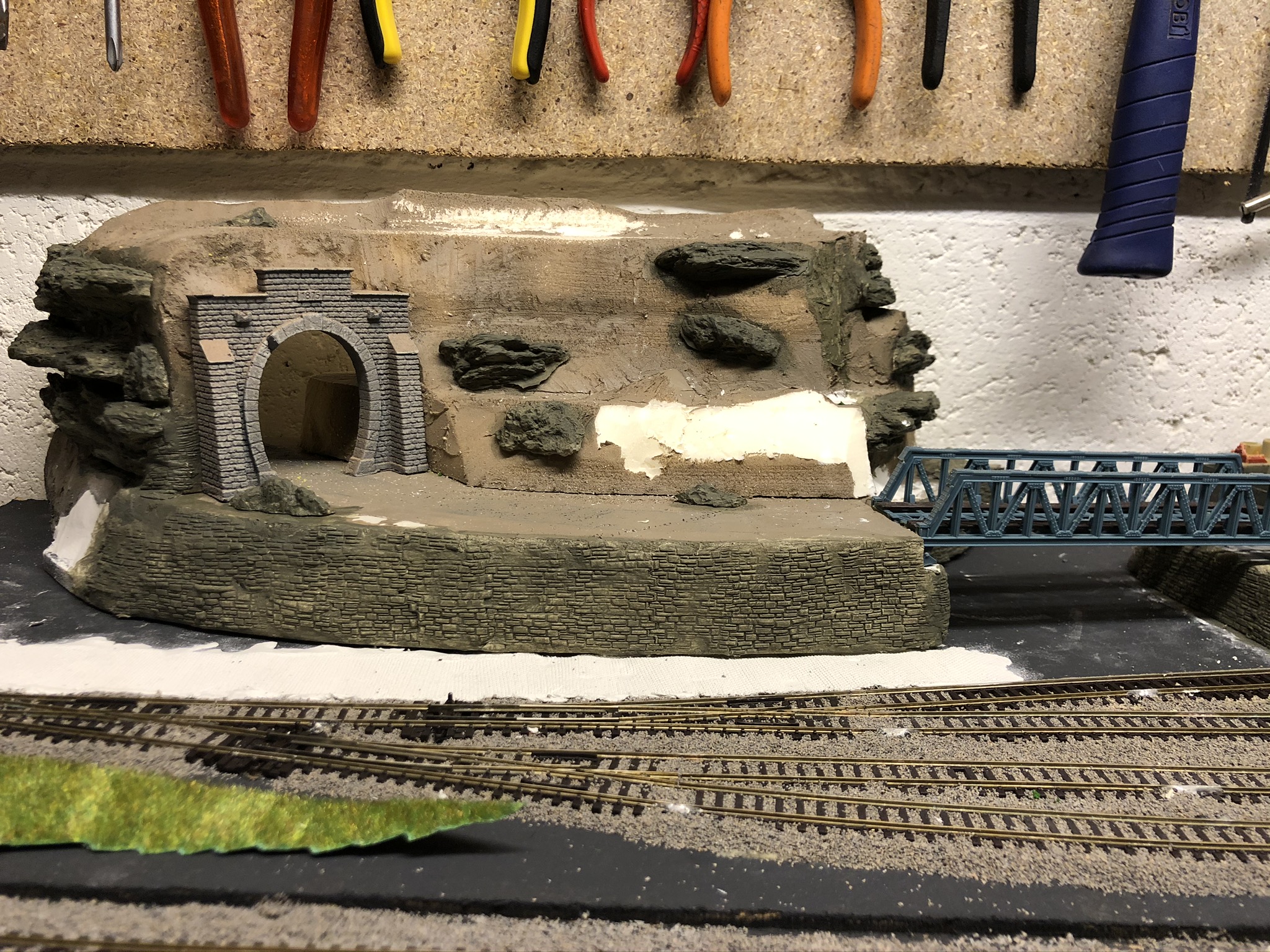

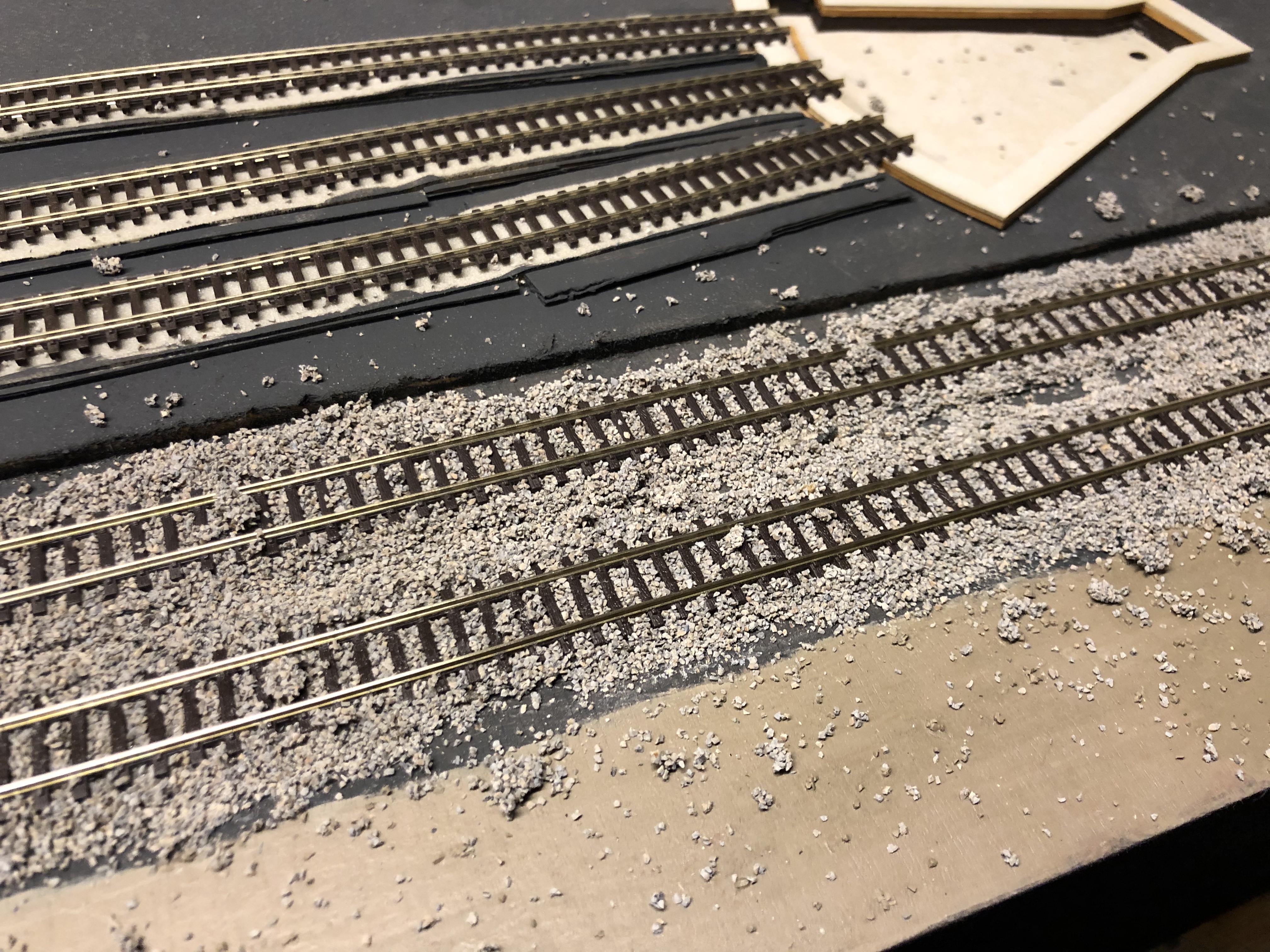

Après de très longs mois d’absence de communication au niveau de mes modules, je vais quand même prendre le temps de faire une sérieuse mise à jour car je ne me suis pas arrêté pour autant.
Pour rappel, j’en étais resté aux photos de l’expo d’octobre 2019 (un an déjà). En rentrant, j’ai immédiatement entrepris de corriger le ballast car je n’étais pas du tout content de ce que j’avais montré lors de l’expo (c’était la première fois que je faisais du ballast…) : j’ai gratté un maximum les gros paquets de ballast, et j’ai complété les trous avec du ballast plus fin (mais de la même couleur) et rajouté une couche un peu partout pour essayer de rectifier, et surtout j’ai ballasté toute une partie qui ne l’était pas encore. Bon, ce n’est pas encore parfait, loin de là, mais je suis déjà nettement plus satisfait du résultat global.
Décembre 2019 :
Mise en place de la structure des futures collines et du mur de soutien (au moyen de plaques d’isolant) :
Décembre 2019 :

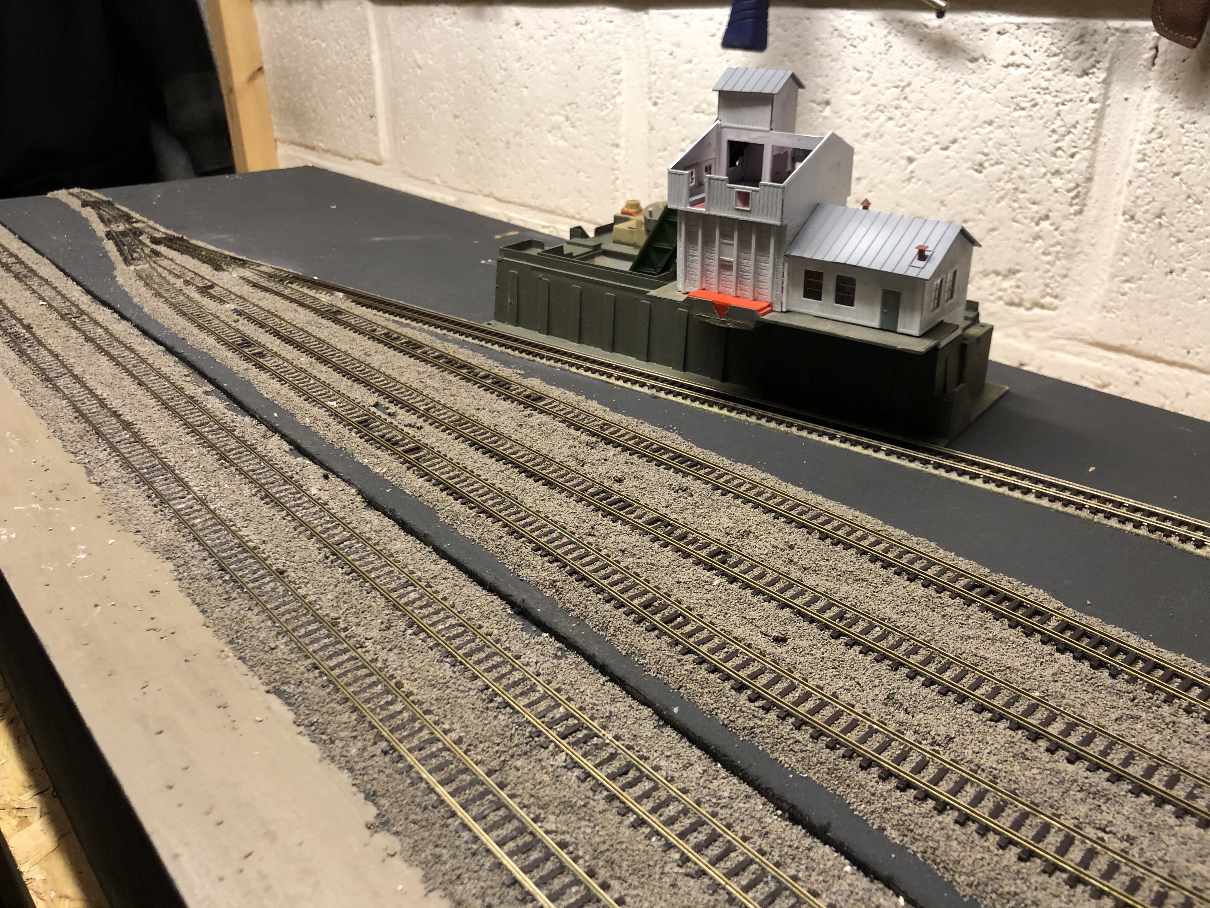

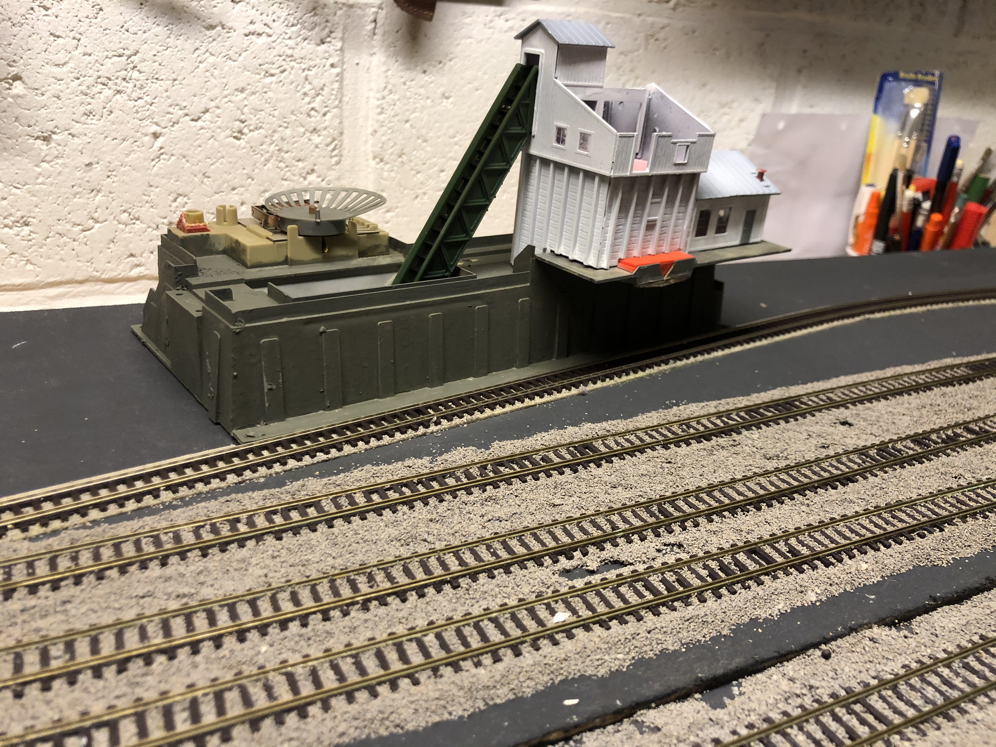

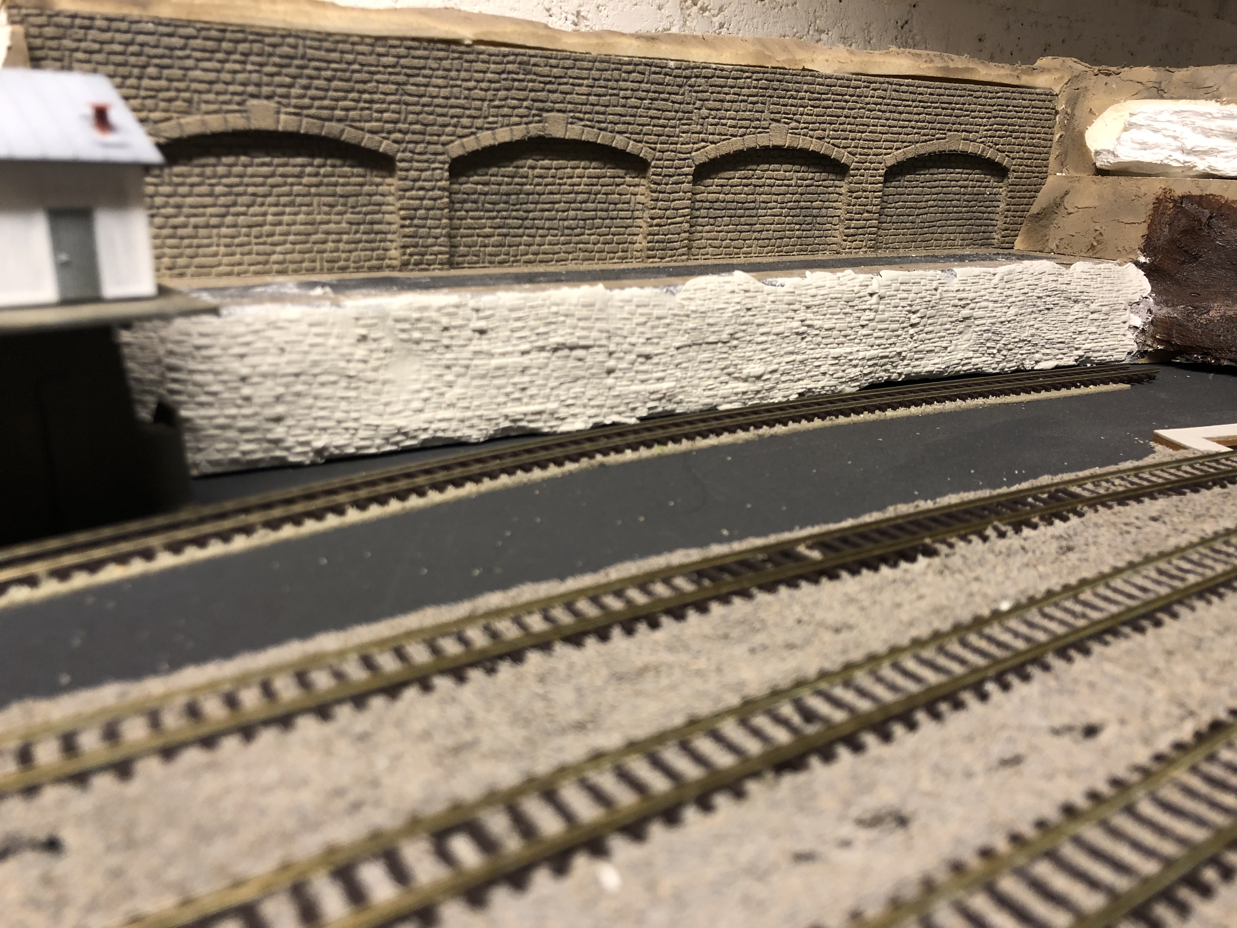

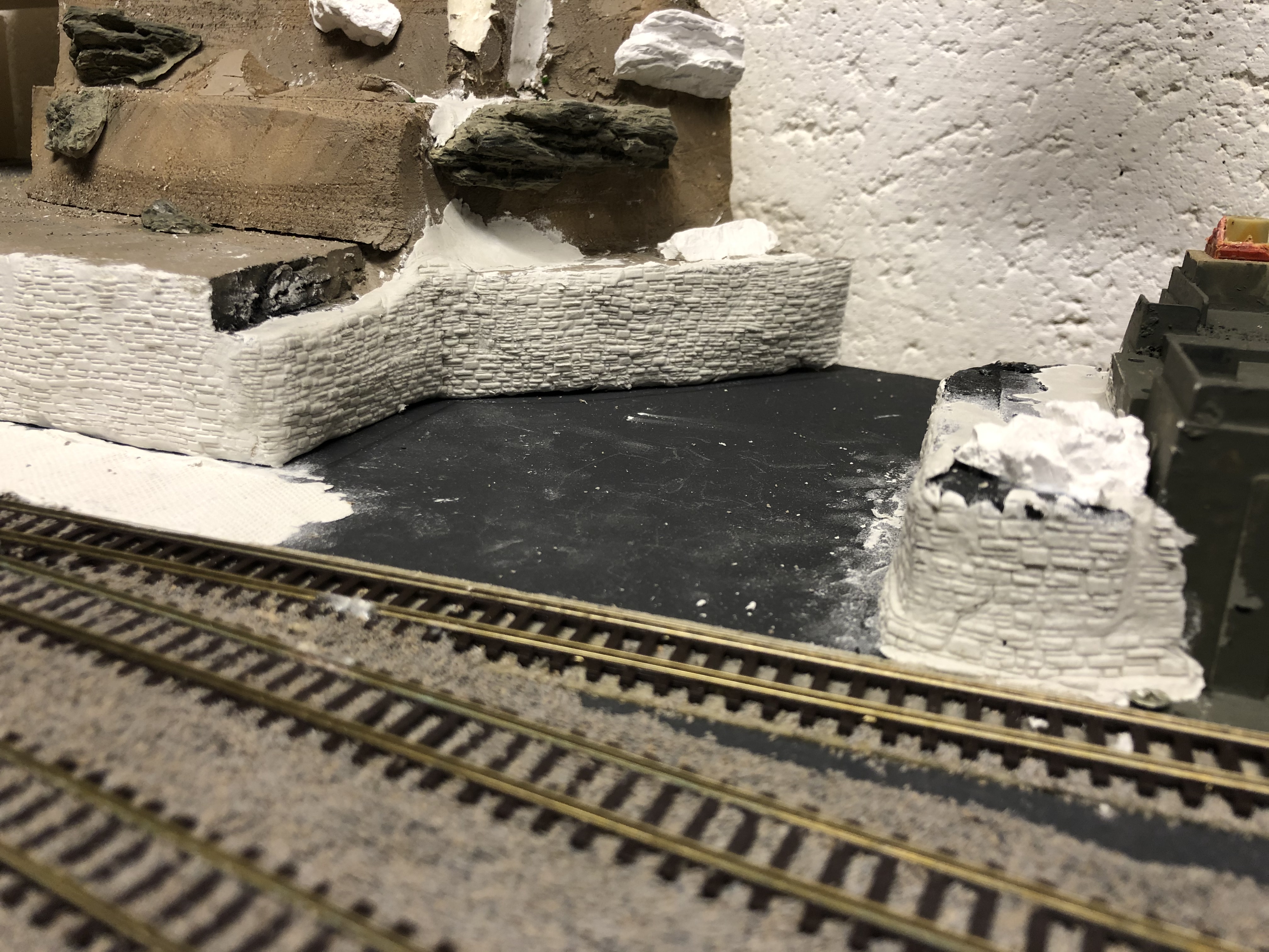

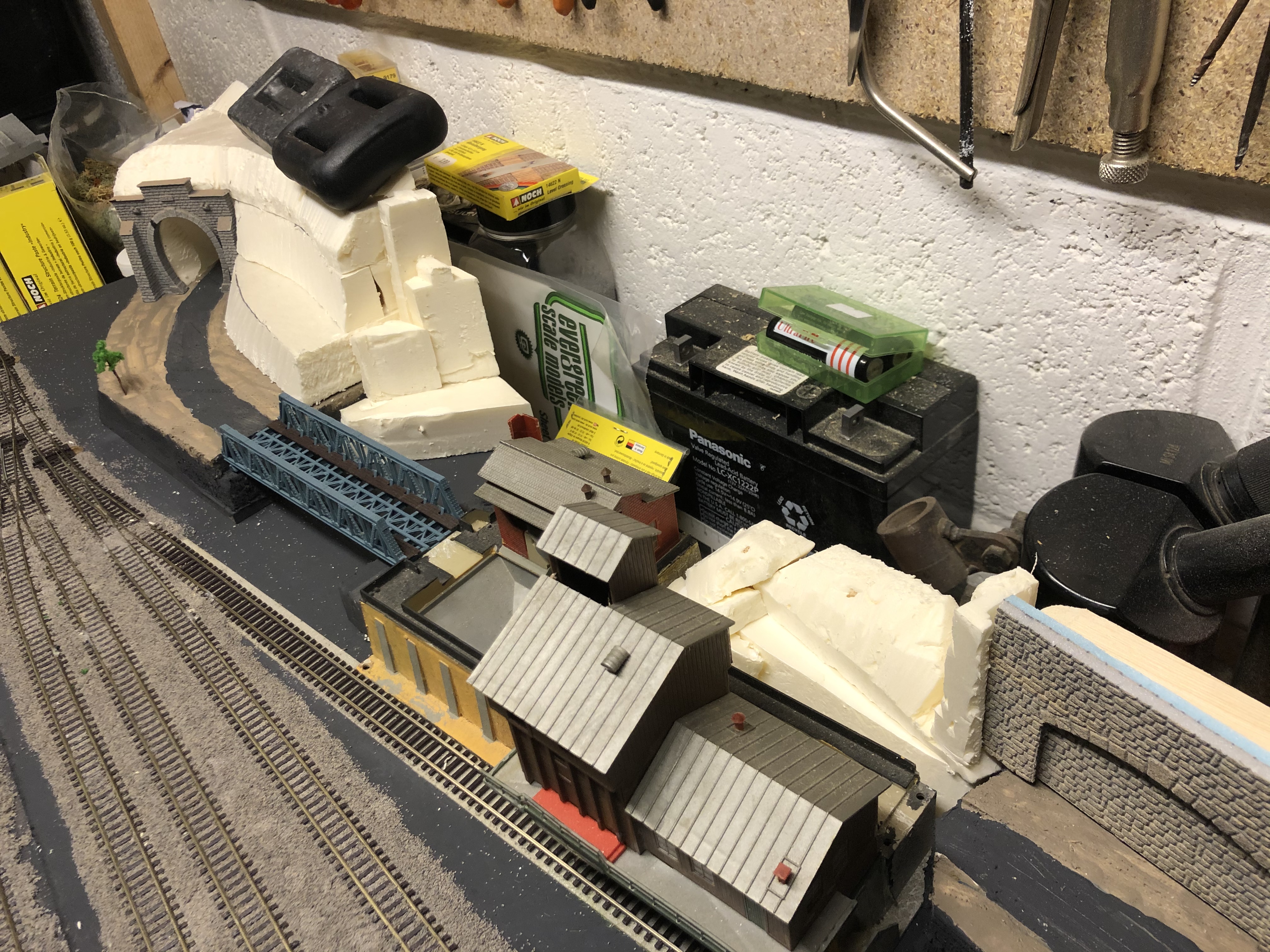

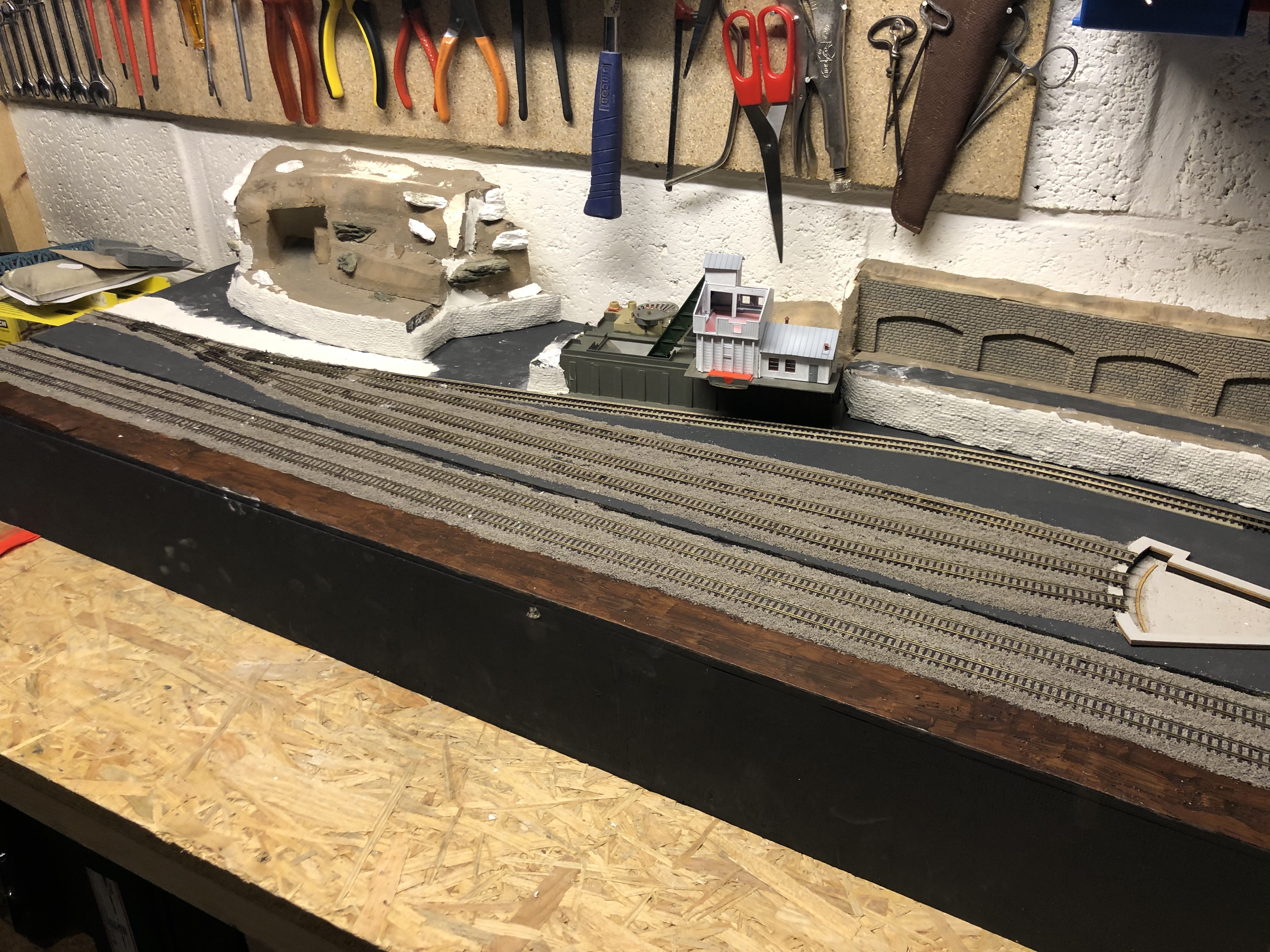

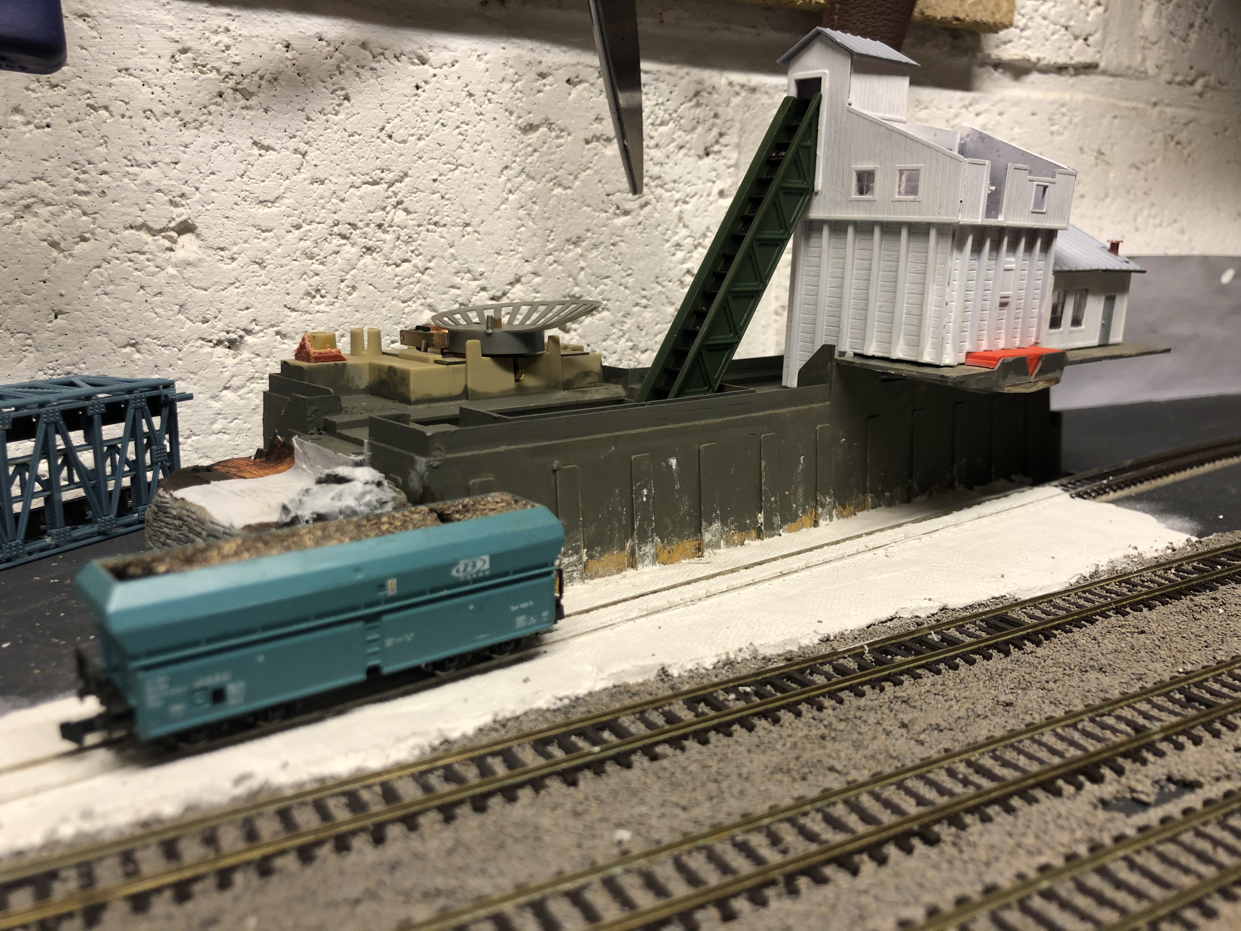

Mars 2020 :
Mise en peinture de la future usine de chargement :
Avril 2020 :
Sur la structure des collines, j’ai placé des éléments de rochers (en plâtre moulé – Merci Didier !!), et des murs de retenue en brique (obtenus grâce une sorte de tampon de briques dans une couche de plasticine de décors) : La même technique est utilisée pour faire les pavés de la cour devant l’usine de chargement et la route qui passe sous le pont. Le résultat est assez bizarre mais avec une couche de peinture, ça finit par ressembler à quelque chose quand même.
Avril 2020 :
