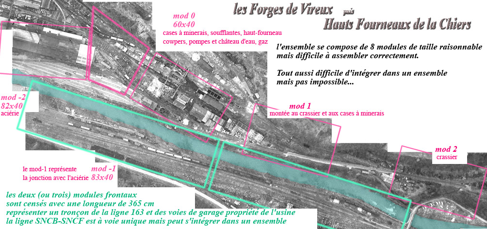

Je vais reprendre l'état actuel projeté sur une photographie du site en 1961. Cette année là il n'y avait déjà plus de haut fourneau, plus de cowpers, jamais eu d'épuration des gaz, jamais eu de gazomètre... on voit le travail d'imagination... ça aussi c'est p'têt du lourd ;)
Voici cette photo commentée sommairement qui aidera pour se faire une idée, pour comprendre le plaisir que je prends avec ce projet
explication agencement modules.jpg (228.28 Kio) Consulté 3707 fois
On trouvera un peu plus de détails sur cette page :
http://salioandco.blogspot.com/2018/12/revue.html
et sur :
http://salioandco.blogspot.com/2020/04/ ... -2019.html
qui est le dernier résumé en date.
Le pont rail d'entrée dans l'emprise de l'usine est juste hors champ à gauche et sera représenté sur le module -1
Sur la photo présentée, les deux modules bleu-vert ne sont encore que dans ma tête, même pas un plan,

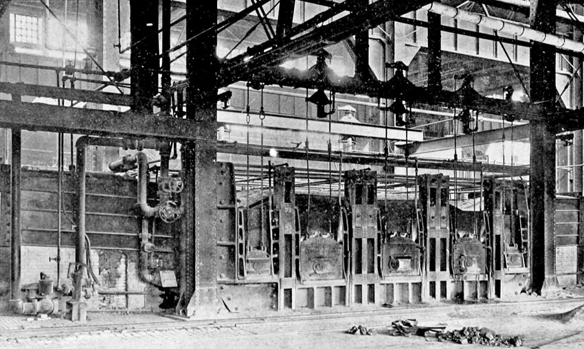

D'abord à quoi ça ressemble
à quoi ressemble un four.jpg (183.49 Kio) Consulté 3663 fois
c'est en gros, car l'aspect général peut varier d'un maximum de poutrelles et de plaques métal à un massif de maçonnerie réfractaire avec portes à guillotine, toujours à guillotine et doublées de réfractaire.

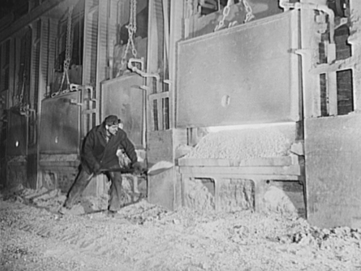

Une vue en détail. Avant d'abaisser cette porte, un ouvrier construit une digue en quelques pelletées de chaux
Un ouvrier fait une digue à la porte d'un OHF.jpg (104.22 Kio) Consulté 3663 fois

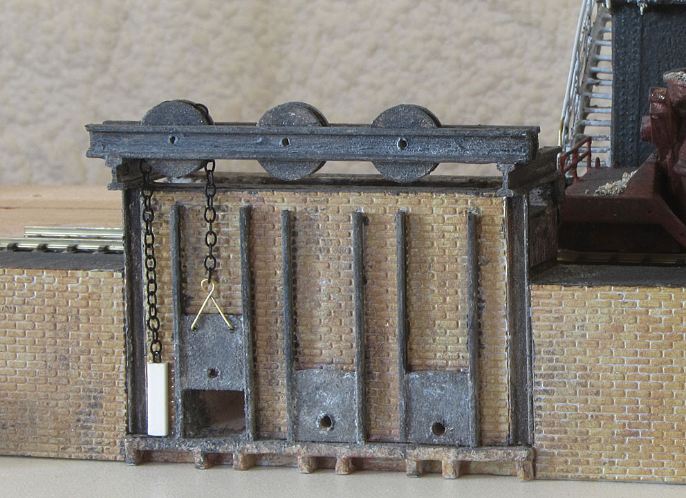

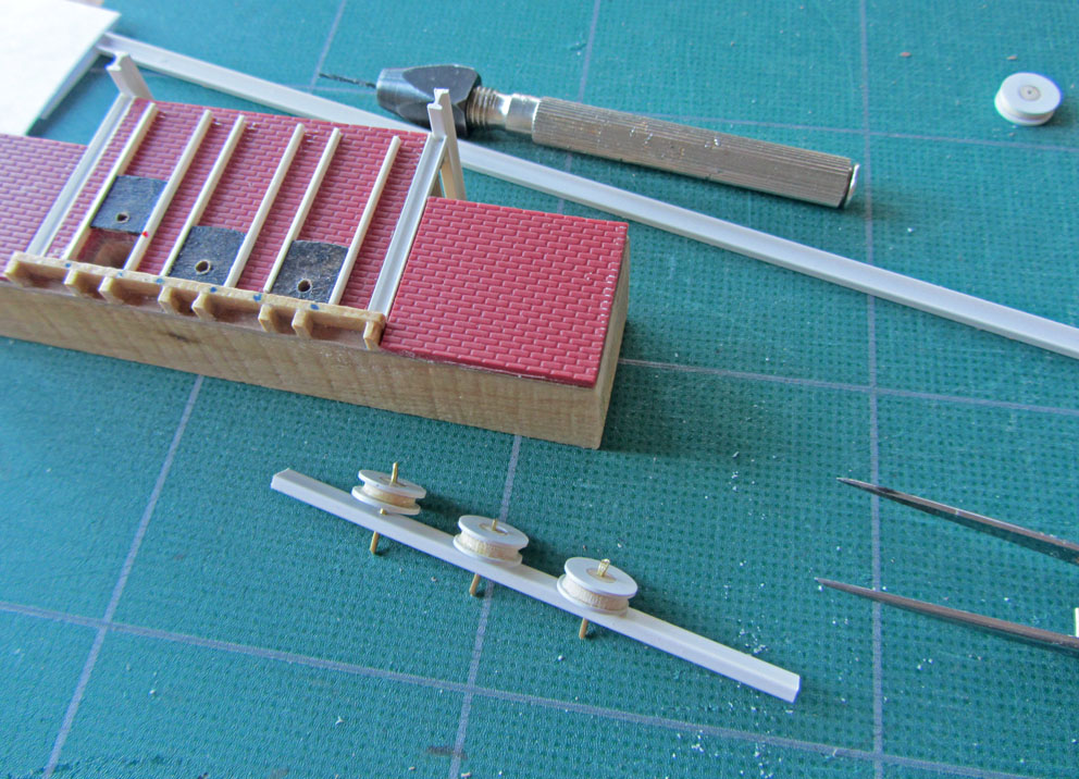

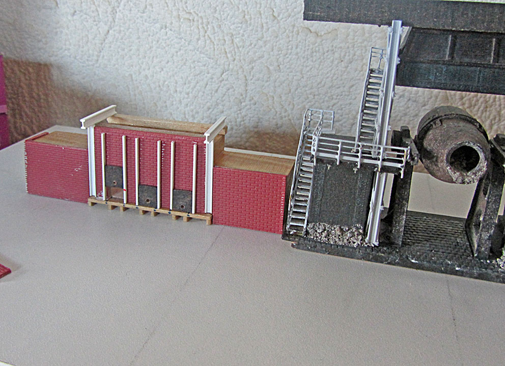

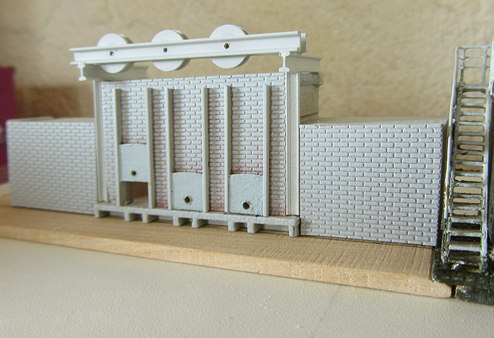

J'ai récupéré les plaques de briques sur une voûte de soutènement dont je n'ai pas l'utilité. Elles sont plus grandes que les briques Kibri, mais c'est ce que je cherche, les réfractaires ont souvent des dimensions plus importantes que la brique maçon.
les coulisses pour les portes sont en profilés Evergreen, je n'ai pas oublié les regards dans le bas de chaque porte et j'ai prévu d'en avoir une levée, ce qui n'avait pas été prévu au départ. Pour cela j'ai creusé au gabarit de l'ouverture un conduit qui pourra recevoir une led. Après réflexion, les regards ont été eux aussi tunnélisés car sur toutes les photos on y voit briller le feu jaune-blanc du métal en fusion.
Après, je me suis occupé des poulies de renvoi pour les chaînes des portes.
Sur le plan j'avais noté un diamètre de 7 mm pour ces poulies de renvoi, mais c'était trop peu pour avoir une montée depuis la porte et une descente dans le puits de chaîne plus ou moins parallèles. Je suis passé à 8 mm sinon je devais jouer sur deux poulies et là ça devenait petit...

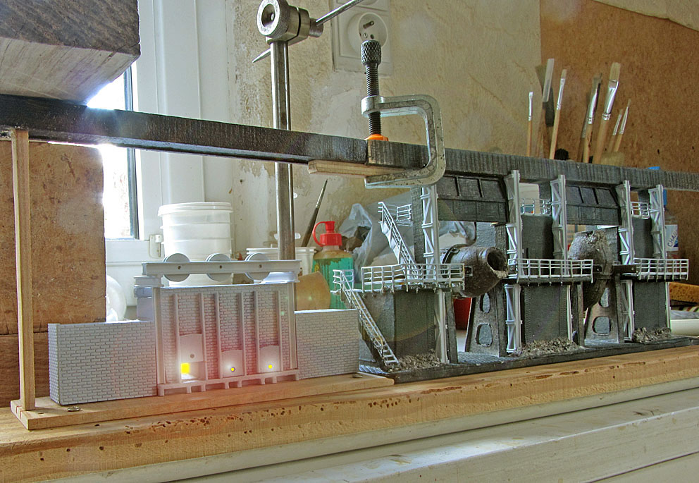

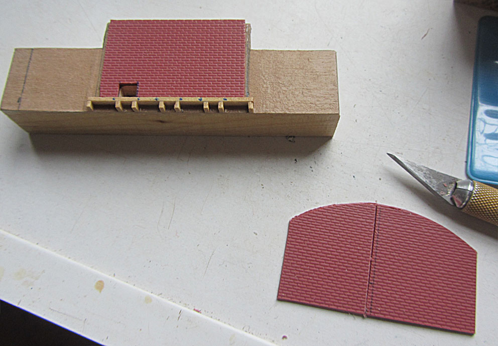

un petit coup de primer gris et il est temps de penser au raccord avec les convertisseurs Thomas.
C'est à ce moment que j'ai confirmation de ce que je pressentais : 30 cm ce ne sera pas possible l'aciérie passe à plus de 37 cm en longueur. Ce qui ne nous fait jamais que 59 mètres, ce sera quand même une très petite aciérie...
Pour le raccord, j'ai un peu ramé, mon architecture de support en bois, même bien étudiée... ça travaille,
Ah, oui... je l'ai allumé le four
1013 lumière.jpg (189.13 Kio) Consulté 3663 fois

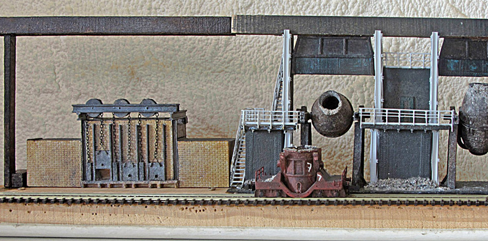

après avoir éteint et laisser froidir... les peintres ont passé
ensuite on a équipé les portes du four...et voilà
et que c'est pas fini, y a encore beaucoup de petits détails à ajouter, mais je pense que je vais fixer les dimensions du module afin d'acheter le bois, construire la caisse et ainsi on verra mieux comment ça se goupille.
